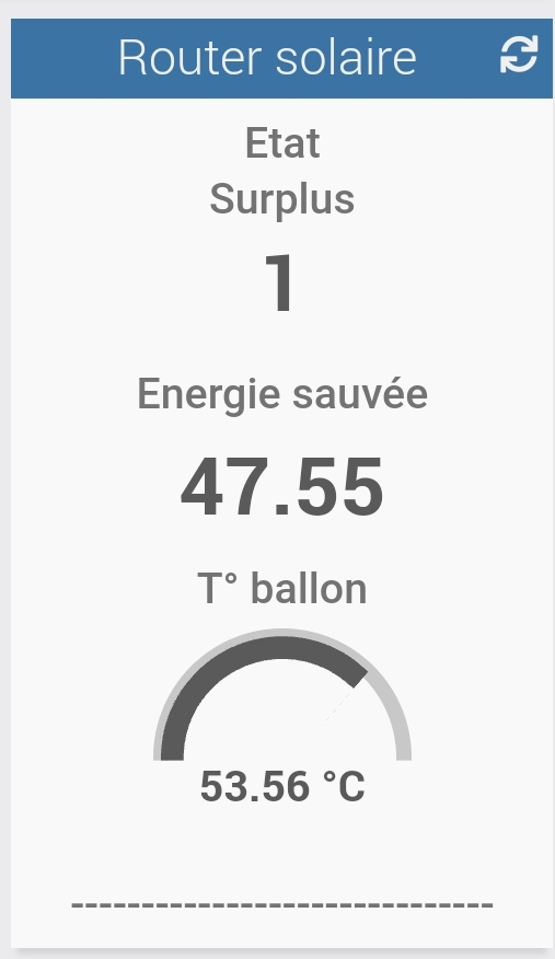

Après c est un très bon routeur, c est le M’Sun pv, mais je préfère avoir une seconde visu en cas de souci !De plus un dev a réalisé un plugin pour ce routeur avec les retours d info en temps réel !
