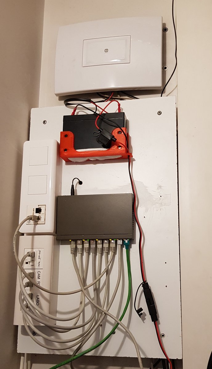

Pour contourner le problème de surconsommation des piles de l’alarme, j’ai monté une batterie extérieure 6V que j’ai reliée aux bornes du logement des 4 grosses piles de l’alarme. La batterie est reliée à un chargeur de maintien style moto avec le sélecteur sur 6V. Le fonctionnement est impeccable et de plus je n’aurais plus à faire la procédure pour ouvrir l’alarme lorsque je devrais remplacer la batterie.
Voici ce que cela peut donner et le tout pour environ 15 euros la batterie et 20 euros le chargeur (je précise « maintien » pour protéger la battrie avec un courant faible et contrôlé)

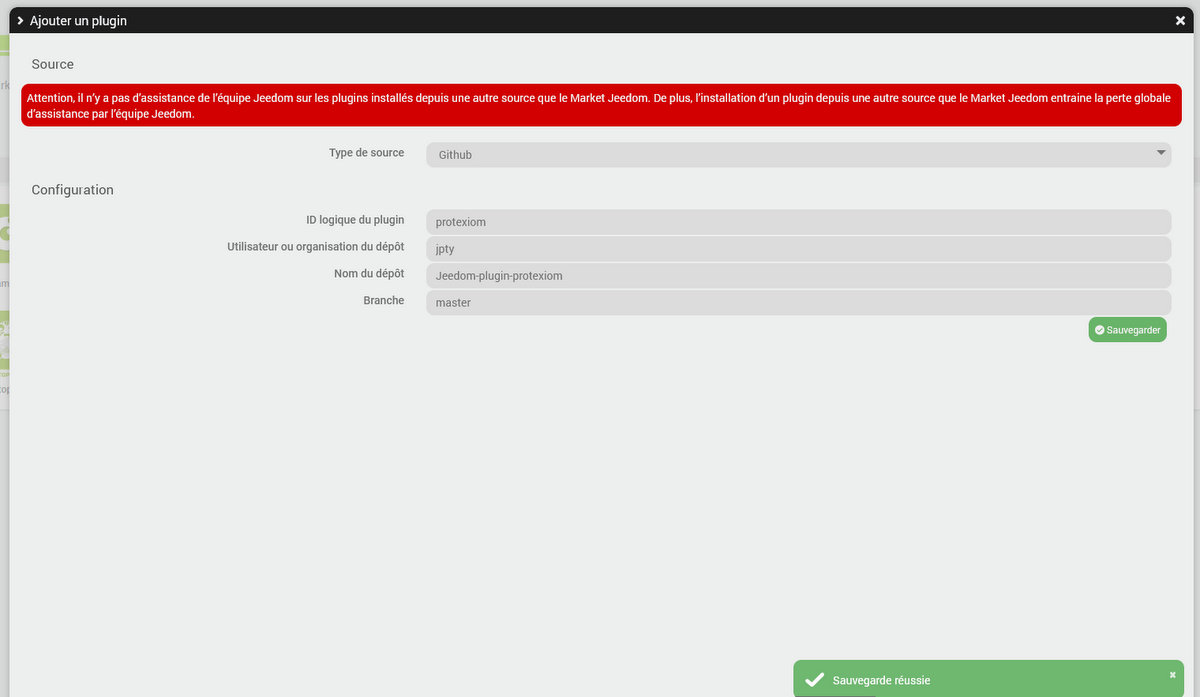

Pour chercher de mon côté, j’ai suivi un tuto et rempli l’interface de mise à jour sous Jeedom avec les paramètres suivants pour le gitub. Voici ce que j’ai saisi :
Apparemment l’opération est réussie. J’ai relancé Jeedom pour la mise à jour, mais apparemment la tuile n’affiche que Array Array, Array à la place des icones. Lorsque je vais sur le plugin Protexiom, je ne peux toujours pas le désactiver.

Je pense que je vais aussi partir vers une solution avec batterie et chargeur pour supprimer les piles.
La modif que j’ai faite dans le plugin pour économiser les piles ne s’applique que lorsque tous les ouvrants sont fermés. Lorsque un ouvrant est ouvert, il faut interroger la centrale pour savoir combien et lesquels sont ouverts.
Vous auriez des liens vers le matériel à acheter.?
Malgré le « Sauvegarde réussie », l’installation par ce moyen ne vérifie pas si l’installation s’est bien passée.

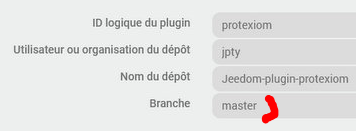

La branche master que vous avez renseignée n’existe pas sur mon github. Rien n’a été installé.
@jpty voici le lien de votre gitub que j’ai utilisé :
Pourriez vous m’indiquer celui qu’il faut utiliser svp ?
Faites ce qui est dans le premier post pour l’installation du plugin.
Batterie à utiliser : https://www.amazon.fr/gp/product/B01N7FH6ID/ref=ppx_yo_dt_b_asin_title_o05_s01?ie=UTF8&psc=1
Chargeur automatique (6 ou 12v) avec maintien : https://www.amazon.fr/gp/product/B07ZF4V2BZ/ref=ppx_yo_dt_b_asin_title_o02_s00?ie=UTF8&psc=1
J’essaie la branche béta à la place de master et je donnerai mon retour.
Ça devrait être bon si beta sans accent.

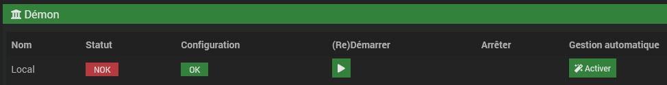

Par contre, je n’arrive pas à désactiver le plugin. J’accède à l’équipement, je clique sur Désactiver, la croix disparait, puis je fais Sauvegarder. Il faut 30 sec pour avoir le retour du curseur , mais le plugin reste activé. C’est embêtant car il m’arrive de devoir intervenir directement sur l’alarme via son interface Internet (par exemple pour lire le journal des mises en route) et du fait que le plugin Jeedom est actif, un message d’erreur affiche qu’une session est déjà ouverte. Cela empêche donc d’y accéder. As tu vu ce problème ?
Ma mémoire commence à me jouer des tours.
Pour accéder à l’alarme et arrêter le plugin, il suffit de Désactiver la Gestion automatique du Démon pour accéder au bouton Arrêter 2
Quand le Démon est dans l’état ci dessous, le plugin n’utilise plus la centrale.
@jpty
Parfait, ça marche.

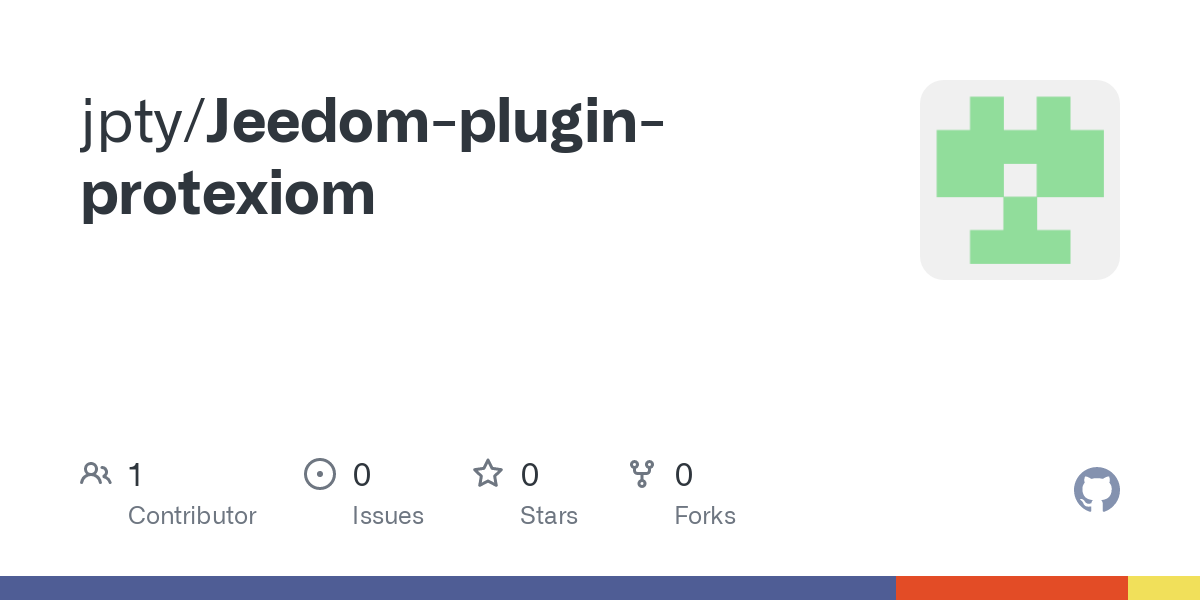

Jeedom-plugin-protexiom, c’est sur mon Github. Il n’y a pas de branche master chez moi.
Le github de fdp1 est le suivant: https://github.com/fdp1nm/plugin-protexiom Pas de modif depuis février 2021
