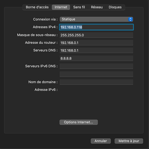

Les serveurs DNS mentionnés sont bizarre. Je les remplacerais soit par 192.168.0.1, soit par 8.8.8.8
je n’en mets qu’un ou je mets les deux que tu m’as donné ? car lui il en a deux, je sais pas si c’est important
En mettre deux t’offre un DNS de secours si le premier ne répond pas.
Si tu mets 192.168.0.1, de toute façon, s’il n’est pas là, il n’y a plus d’internet.

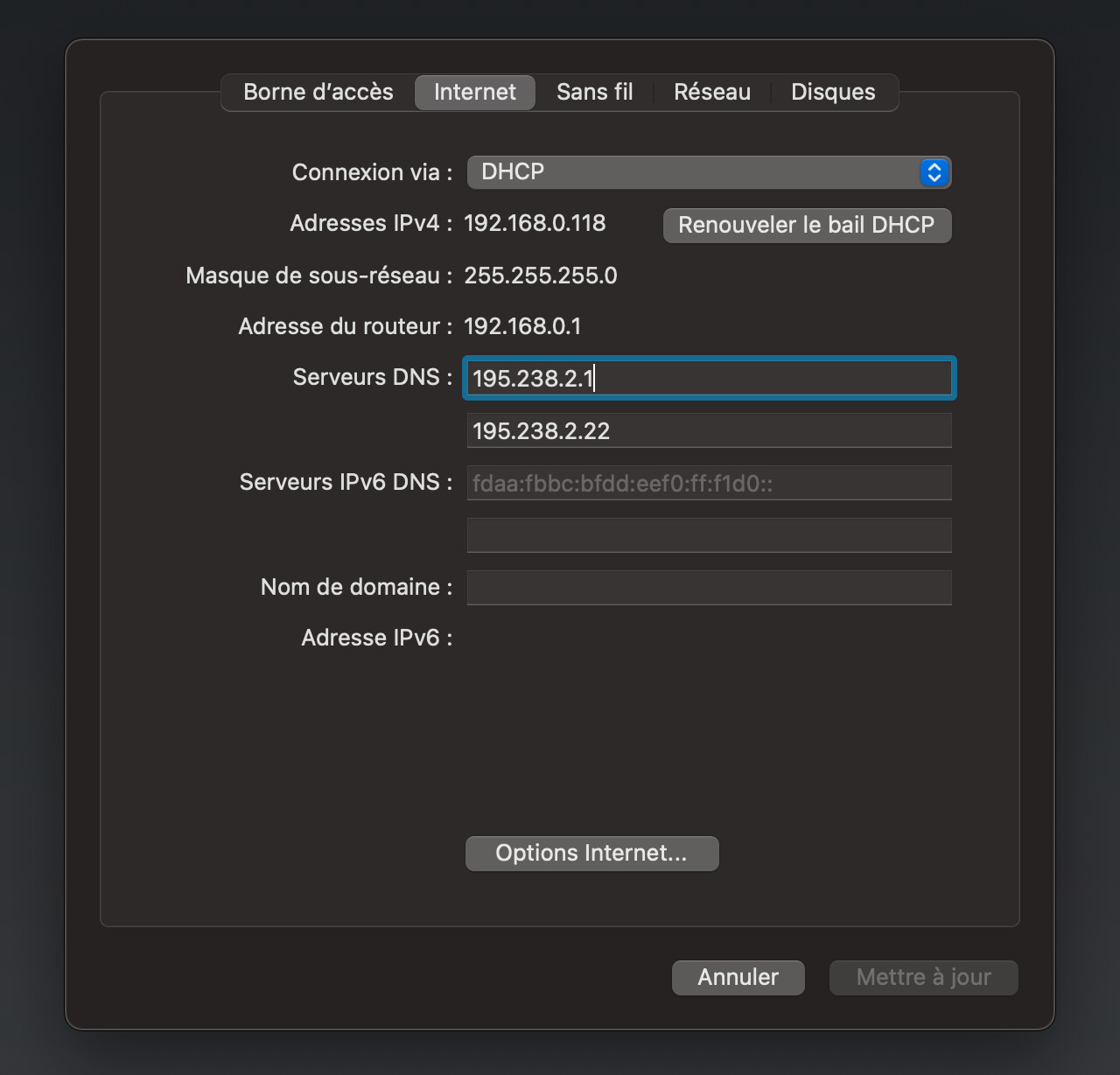

Je viens de contrôler et 195.238.2.1 n’est pas un serveur DNS. Par contre l’autre l’est bien.
Les deux serveurs DNS de Proximus qui je reçois sont 195.238.2.21 et 195.238.2.22
Ça ne change rien. Aucun accès à internet
Je vais remettre les autres
Le 195.238.2.1 n’est plus utilisé. Ne le met pas.

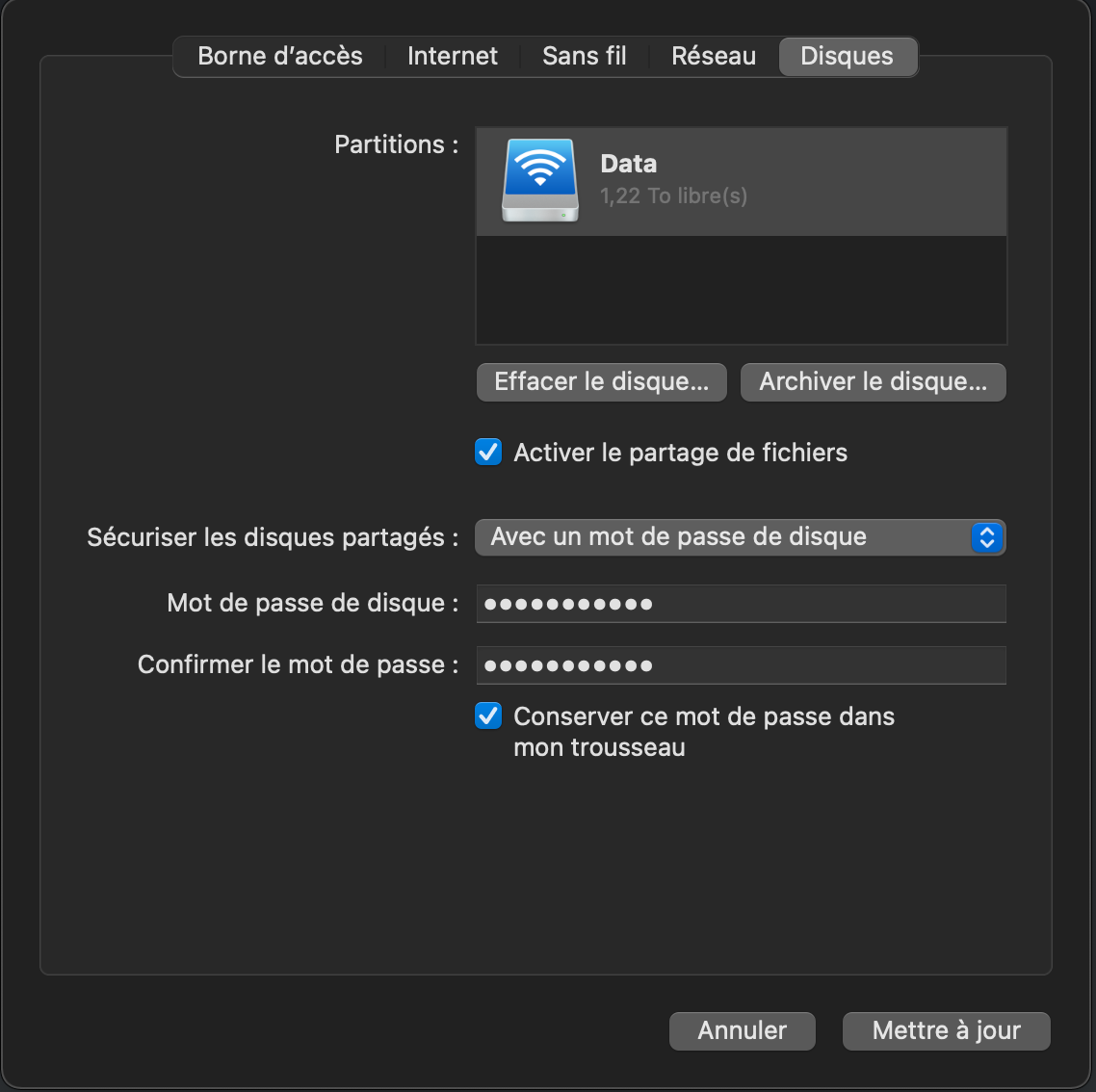

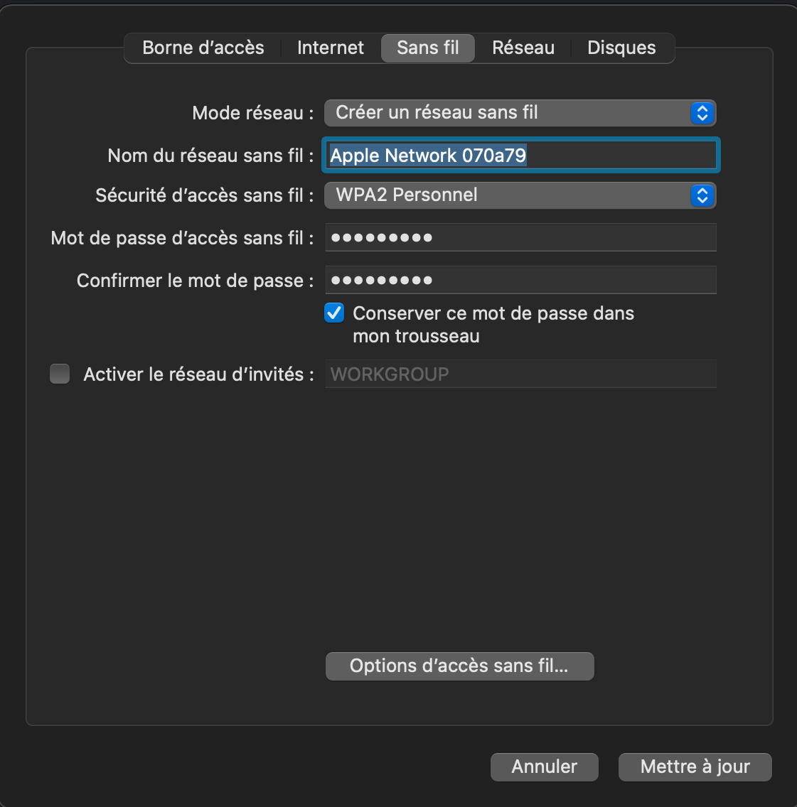

Qu’y a t’il dans les menus San Fil , Réseau et Borne d’accès.
Pense à masquer les informations sensibles.

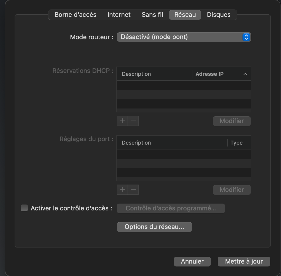

La time capsule est par défaut un router wifi. Tu ne dois pas l’utiliser en router mais le connecter à un réseau existant.
Donc pas de câble dans la prise WAN/Internet mais uniquement dans les portes LAN.
La time capsule ne peut pas fournir de DHCP.
Il faut la configurer comme un switch avec une fonction disque dur.
Quand je veux remettre les serveur d’origine ca ne va pas, il marque erreur
Il est en monde Pont et connecté sur le Wan, je le branche en Lan/Lan et je dis quoi
Il était branché comme ca sut la BBOX proximus et j’avais l’internet sans fil
Dans internet j’ai le chois entre static, dchp et pope
Je pense que le mode pont est bon et les écrans que tu donnes aussi.

j’essaye de remettre les des d’origine avec la connexion Lan/Lan mais il marque erreur quand je veux enregistrer les modifications, c’était pareil quand il était connecté sur le port WAN
Je suppose que tu veux dire DNS au lieu de « des ». Laisse plutôt ceux que tu as dans tes dernières capture d’écran.
Je suppose qu’il n’est pas d’accord avec les anciens parce qu’il y a mauvais.

je dois le mettre en statique ou en dhcp?

Pour le moment laisse statique.
Point de vue wifi. Vois tu le SSID sur ton smartphone ou Mac ?
Qu’est ce qui ne passe pas ? La connexion au wifi ou l’accès à internet ?
Oh c’est chiant ça la clôture
je laisse statique, mon mac et mon gsm voient le SSID mais quand j’essaie de me connecter ile me dit : ahhhhhhhh ca marche, je viens de me rendre compte en regardant ton commentaire que sur mon gsm j’avais une ip fixe avec belgacom,
Donc maintenant j’ai internet en me connectant dessus
