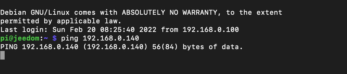

Sur le terminal en ssh depuis jeedom si je coupe le wifi j’ai ceci

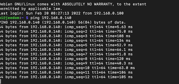

par contre si j’active, ca marche bien

Le ping est OK quand GSM On et KO quand GSM Off et ceci de ton Mac, de Linux hébergeant Jeedom.
