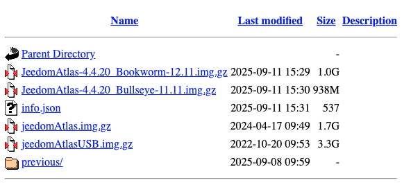

Si j’ai bien compris la doc il faut juste mettre sur une clé en fat32 l’image qui est je suppose la version du 11 09 2025 ? en debian 11
Il faut mettre la clé sur le port de droite, c’est le porte de droite quand on a les ports face a nous ?
  • soit une image système compatible renommée en JeedomSystemUpdate.img.gz
  • soit une image système compatible accompagnée du fichier de configuration USB JeedomSystemUpdate.ini dont le contenu est update_filename="Jeedom****-*.*.*_******-1*.*.img.gz".
    Jeedom****-*.*.*_******-1*.*.img.gz correspondant au nom du fichier présent sur la clé USB.
D’après la doc il faut renommer le fichier c’est bien ca ? JeedomSystemUpdate.img.gz

il faut bien juste renommer le fichier JeedomAtlas-4.4.20 Bullseye en JeedomSystemUpdate.img.gz ?
Oui c’est bien ça, j’ai fait un tuto pour le mode manuel :

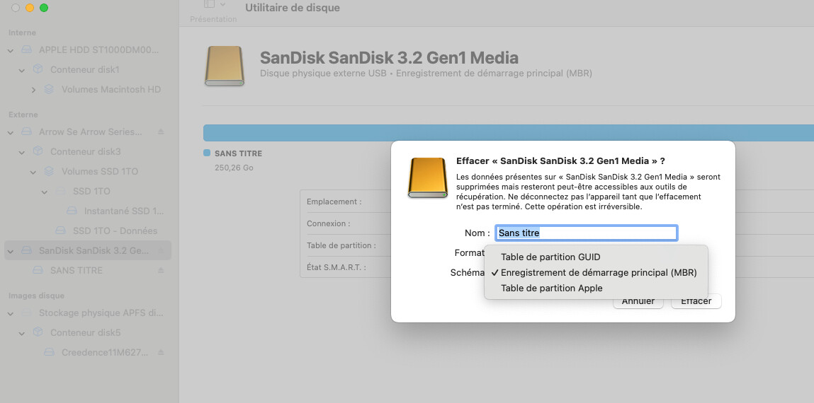

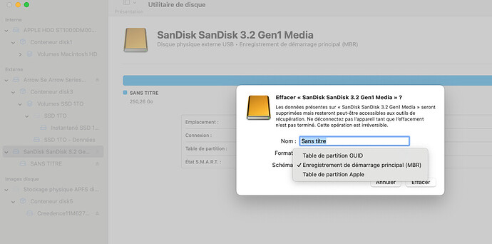

Alors si j’en crois des retours à ce sujet, sur Mac, il faut partitionner la clé USB en FAT32 + Partition MBR si jamais ça te parles
je vais essayer de la formater autrement , elle était pourtant en fat32
Sur Mac il semble qu’il faille également choisir la table de partition MBR.
oui j’ai trouvé comment ajouter ca. je pense qu’elle était en GUID

Faudrait l’jouter a la doc l’histoire du MBR

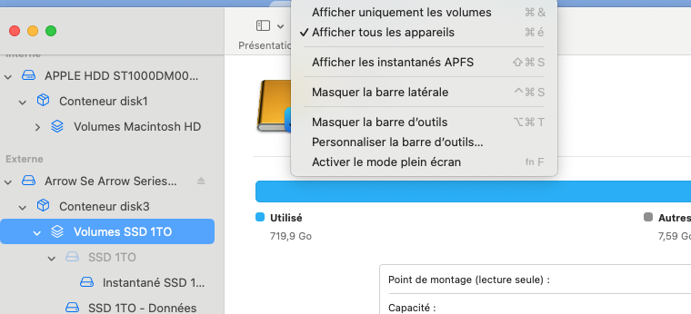

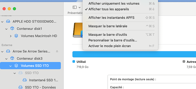

il faut cocher afficher tous les appareils
