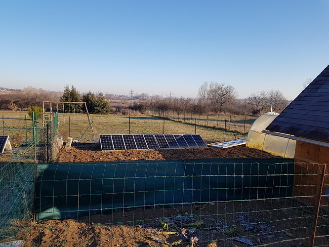

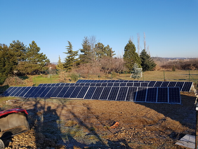

J’espère que ces photos répondrons
Ha oui, il y en a quand même, c’est une vraie ferme. J’ai +/-49m² de panneaux sur le toit (et plus 1m² de libre).

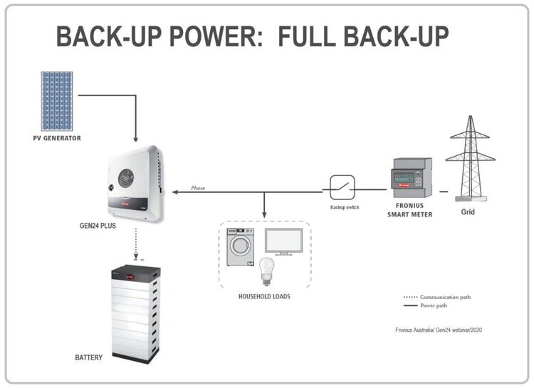

Tu as branche des machines derrière les wks? Parce que en cas de coupure, il faut tout déplacer sur la sortie de secours.
je suis parti ds la meme logique mais mon onduleur permet de redemarrer en full backup en coupant l’arrivée du réseau

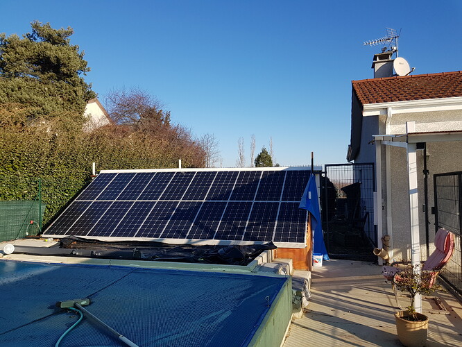

J’avais oublié voilà comment la piscine est chauffée en été on peut espérer entre 45 à 52 degrés d’ambiance eau de bain 28c°

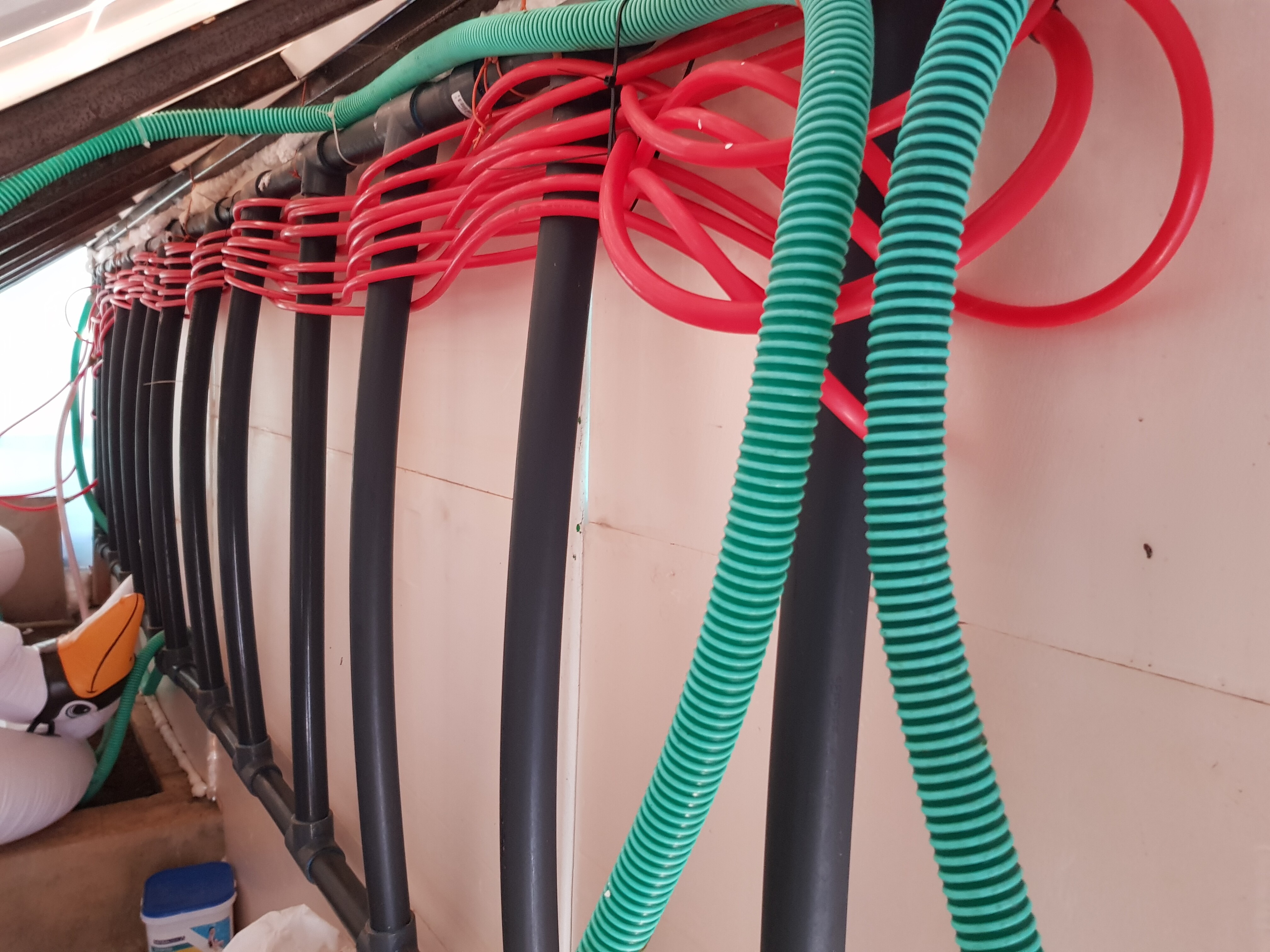

Une petite question sur la partie chauffage piscine. Quand je vois le nombre de tube, ça m’intrigue et je fais mon curieux :sweat_smile:
→ qu’est ce que tu as fait comme type d’installation ?

Pour répondre à ta question je me suis contentée de faire un captage sur la circulation de filtration piscine suivi d’un circulateur de chauffage basique je circule dans une espèce d’échelle en tube PVC armé de 50 et les petits tuyaux rouge PER DIAM 16 mm au sommet permet de finir en fin de parcours de récupérer un maximum de la température sous plafond des panneaux solaires.
puisque en été on dépasse les 54 degrés le tout pour l’année dernière commander avec un thermostat température intérieure sous panneau démarrage à partir de 30/35 degrés ce qui me permet de pas avoir aller l’arrêter manuellement pour la nuit et pas refroidir la piscine.
ça pareil ça va partir en inclusion dans la domotique j’ai prévu une sonde température bac de piscine une sonde température radiateur de chauffage un scénario au final la commande du circulateur vient ipx 800 V 4 de GCE. J’espère avoir répondu à tes questions si c’est pas le cas n’hésite pas
