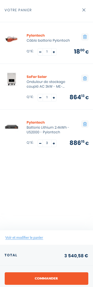

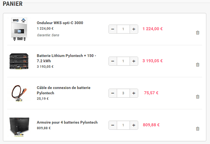

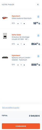

Est-ce que pour toi tout est ok au niveau de ce qu’il faut acheter ?
https://www.levac-solar.com/
Mise a par le dernier qui est hors de prix
https://www.amazon.fr/gp/product/B000QDRTNW/ref=ppx_yo_dt_b_search_asin_title?ie=UTF8&psc=1
et chaque batterie est livré avec les câbles pour la connexion a la suivante
il te faudra juste la liaison entre le wks et la 1ere batterie
Ok parfait je te remercie.
Maintenant c’est l’heure de la négo
Bon dimanche
https://allo.solar/onduleur-hybride-3kw-stockage-me-3000sp-sofar.html
il semble vraiment équivalent ? non
oui wks n’est qu’une étiquette commercial le produit est Sofar
Indépendamment de la marque, il faut aussi regarder le support. Parfois, il vaut mieux payer un peu plus cher pour être sûr d’avoir un support convenable.
vu que WKS soustraite Sofar apparemment.
Ceux qui veux dire que si tu a un pb avec un WKS, tu fait appelle a eu et eu vont faire appelle a Sofar donc tu a un interlocuteur en plus (transparent pour toi utilisateur …)
Alors que Sofar est directement la Marque enfin moi je ne suis pas a ce stade, cependant la il y a quand même 400€ de gain ceux qui est pas négligeable …
Je me trompe peut-être ?
=> 3669€ avec la baie rack
environ 1500€ d’économie !
Pour Madame la chargé de projet elle devrait être contente …9
C’est énorme comme écart !
Surtout sur les batteries

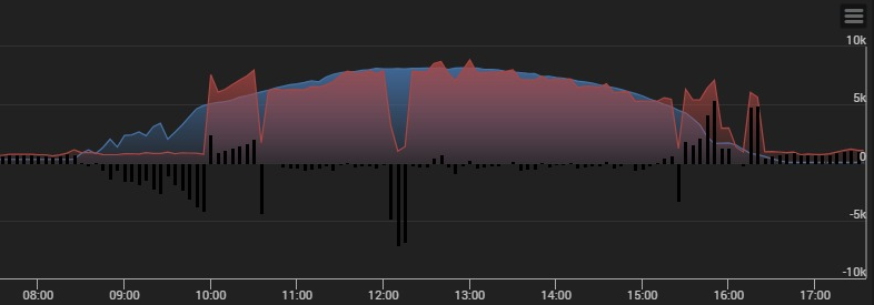

Voici une petite idée de ce que donne mon système géré par Jeedom, là un peu de chauffage en debut de matinée puis une charge de la voiture durant la journée.
On voit qu’il y a des moments où une batterie va être utile pour stocker et consommer à un autre moment.
Aussi lors d’une charge d’un VE, la totalité de la production est consommée (car le plugin OpenEVSE adapte la puissance de charge en temps réel) mais les jours où on ne charge pas de VE alors il y a beaucoup de moment dans la journée où l’énergie n’est pas utilisée et du coup l’usage d’une batterie de stockage a encore plus de sens.
