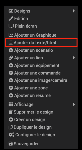

Ces pages sont en fait à chaque fois des design, accessibles depuis le menu dédié dans Jeedom, exemple pour l’écran de veille, qui s’appelle C4-VEILLE chez moi (oubliez le préfixe « C4- », il ne sert absolument à rien, juste un vestige d’une numérotation que j’ai abandonné, bref :innocent:, vous pouvez l’appeler comme vous voulez…) :
→ le design est construit avec une zone de texte html paramétrée pour recouvrir toute la surface utile de la page du design
Pour y parvenir, il faut créer un nouveau design vierge, puis on entre dans le mode Edition en faisant un clic droit dans la page (j’ai pris l’habitude de dézoomer dans mon navigateur, et de cliquer dans la zone grise périphérique pour pouvoir accéder à cette fonction : lorsque le composant html recouvre toute la page, il est difficile ensuite de l’« attraper »…) :
et de nouveau un clic droit avec Ajouter du texte / html
Pour éditer la page ainsi construite, une fois qu’on est sur le design, on fait clic droit n’importe où sur la page dans la zone grise :
puis on passe en mode Edition,
par exemple :
Ensuite, clic droit sur l’élément à éditer
On entre ensuite dans la Configuration du composant, boite de dialogue dans laquelle je regle 2-3 détails (dimensions en pixels de la vue largeur x hauteur - dépend de votre tablette - avec couleur de fond, etc) et surtout où je colle mon html dans la partie inférieure droite (et c’est là que les puristes vont sans doute me lâcher :sweat_smile: :rofl:),
cf. ci-après :
Quand j’ai fini ce que je voulais faire, je clique sur Sauvegarder en haut à droite de la fenêtre
Et ça sauvegarde la page :white_check_mark: :smiling_face:
→ C’est ce principe que je répète à chaque fois que je veux éditer une page.
