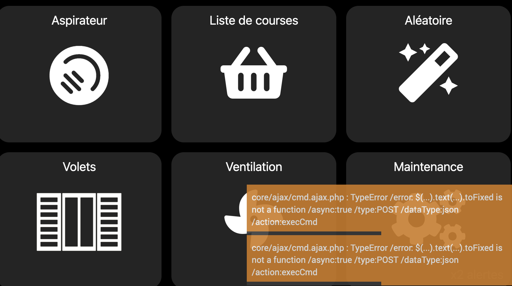

j’ai un message d’erreur dans un bandeau orange en bas à droite de mon écran au chargement de mon dashboard (pas de soucis en 4.3 auparavant)
Il apparait 2 fois superposés d’ailleurs, ci-après le contenu :
core/ajax/cmd.ajax.php : TypeError /error: $(...).text(...).toFixed is not a function /async:true /type:POST /dataType:json /action:execCmd
Screen :
A priori les fonctions sont tout de même exécutées, mais l’erreur apparait toujours…
J’ai parfois aussi un bandeau rouge au même endroit avec « Unknown error » plus énigmatique…
Merci pour votre aide !

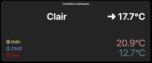

Je pense avoir isolés les coupables.
J’invite x2 valeurs « température minimale » et « température maximale » sur le dashboard, respectivement :
   <div class="tempextmin-center"><t class="tempextmin"></t>°C</div>
   <script>

Ce sont les x2 seuls endroits où la commande .toFixed() apparait, et qui semble poser le problème.
Je crois que l’idée à l’époque était d’uniformiser les valeurs affichées avec un seul chiffre après la virgule (au delà ce n’est pas très intéressant en terme de lecture par un humain :sweat_smile: )
Extrait avec la tuile en question :
Quelle serait donc la bonne syntaxe à employer ?
Merci pour votre aide :pray:
