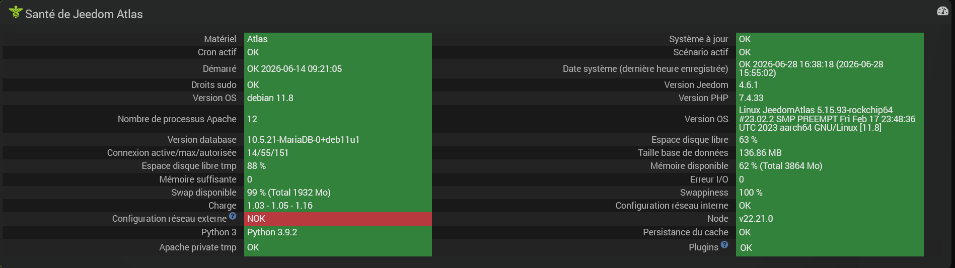

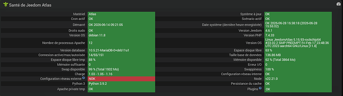

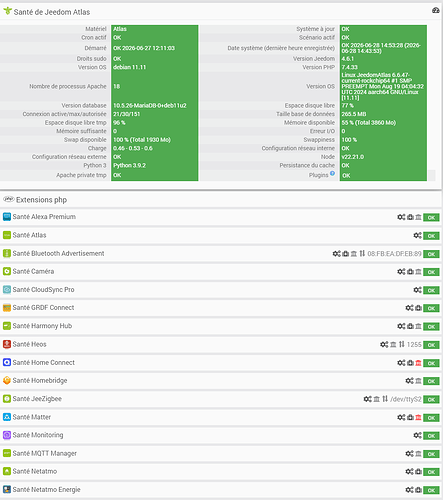

Il faudrait fournir une copie de la page santé Jeedom pour savoir de quoi on parle exactement.
Le système officiel Atlas a grandement changé depuis septembre 2025, dans un premier temps il est donc important de savoir si c’est bien le nouveau qui est utilisé. Comme le plugin Atlas n’a pas encore été revu en conséquence il n’est pas certain que le nouveau système soit une solution en soit, par contre ça permet d’analyser la situation plus précisemment.
Bonjour Aurélien,
Voici la copie de la page santé mais je ne suis pas certain que ça apporte grand chose ;
Désolé pour la première capture qui n’'était effectivement pas la bonne
Personnellement après avoir creusé : je pencherais sur un problème de 4-way handshake (car au démarrage/redémarrage du Wi-Fi) le point d’accès n’est pas forcément très stable.
Ce n’est pas la page santé, je parle bien de celle accessible via Analyse > Santé.
J’ai pourtant bien expliqué quelle information on cherchait à vérifier et pourquoi.
Désolé, j’ai corrigé mais je ne vois toujours pas.
