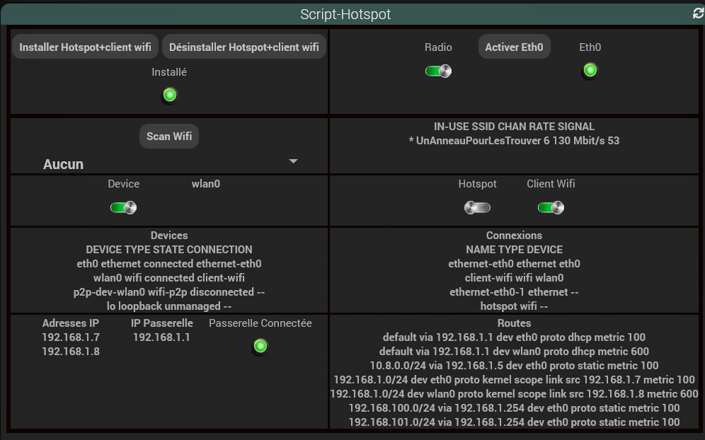

L’interface peut ressembler à cela (18/02/2026) :

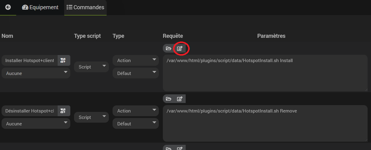

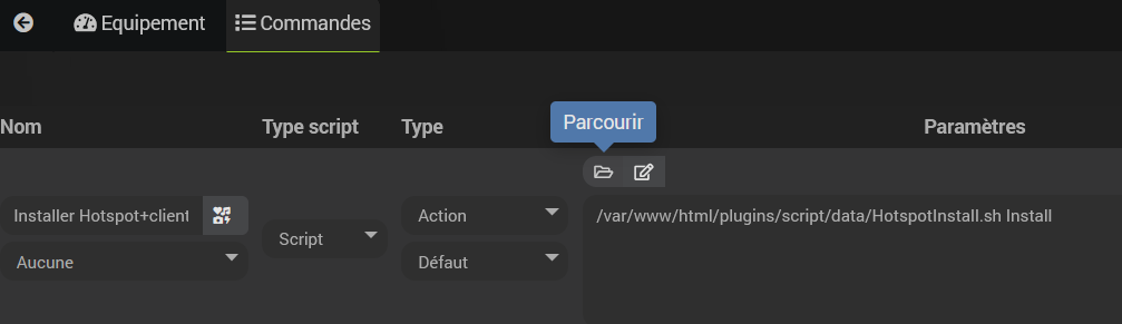

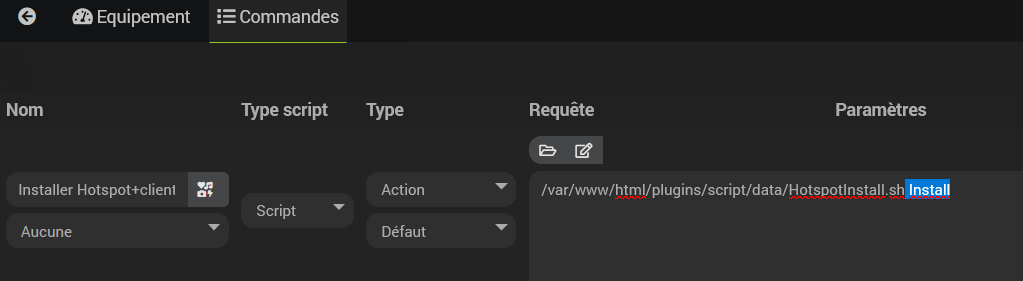

Le lien entre les commandes Jeedom et les fonctions se fait avec l’outil Script et l’outil parcourir
Il faut ensuite ajouter la fonction voulue à la suite du fichier. Attention, pas d’espaces et d’accents!
Et ce pour toutes les commandes.
Télécharger les 3 fichiers, transférer les sur Jeedom et changer l’extension .txt en .sh .

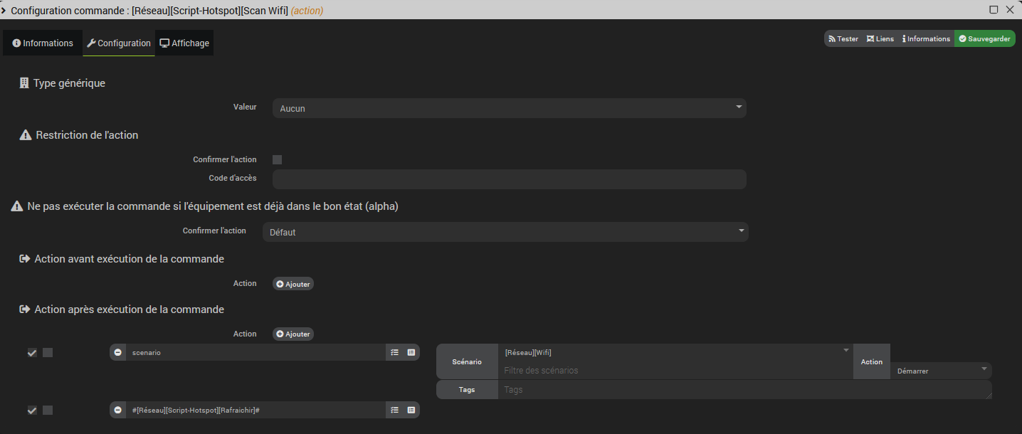

Ajout d’une liste déroulante dynamique des réseaux wifi disponibles, suite au scan du réseau.
Puis dans la configuration de la commande, en post-exécution, appel d’un scénario et refresh :
Ajout des fonctions ListeWifiSSID() , ConfigurerClientWifi() et d’un paramètre $2 lors de l’appel de fonction.

et enfin choix avec la liste déroulante.
avec
/var/www/html/plugins/script/data/HotspotCommandes.sh ConfigurerClientWifi #select#
