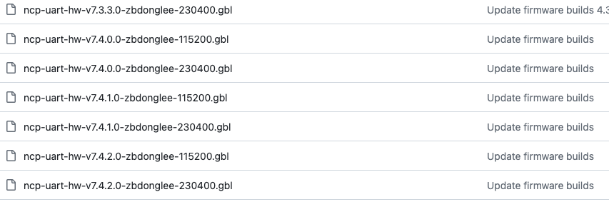

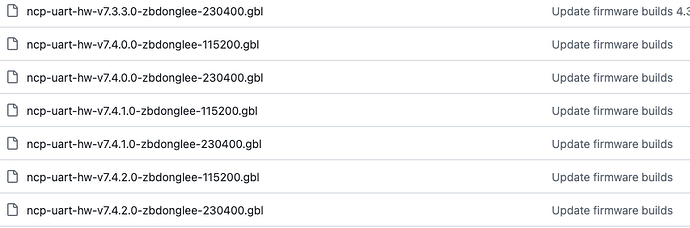

J’ai encore une question concernant le 7.4.3. Pourquoi est ce qu’il n’apparait pas sur cette page, qui est pourtant la page indiquée ici
How to start testing
  1. Make sure you are running the latest dev branch.
  2. Flash the latest firmware on your adapter:
