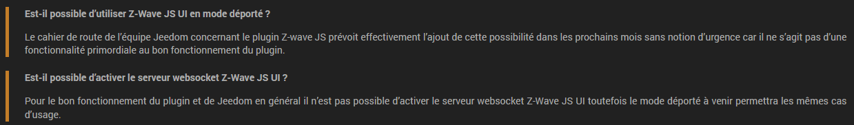

J’ai fouillé dans la doc du plugin et c’est peu documenté.
En revanche, sans idée de date ils ont dans leur feuille de route de permettre l’utilisation en mode déporté :

Ca semble être exactement ce que je recherche ! Et en plus il y a de l’activité sur ce PR ces derniers jours !
Je vais attendre un peu ! S’il est validé prochainement ma migration peut attendre un peu !
