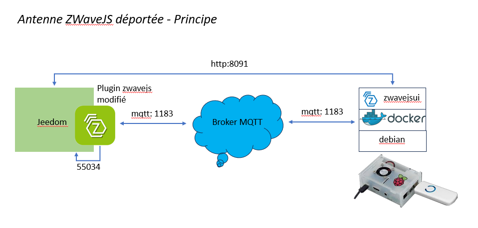

Pour info j’ai mis à jour mon fork du plugin-zwavejs qui permet de déporter l’antenne sur un device distant (image docker sur Raspberry ou VM, container lxc…).
Je l’ai testé sur debian 11 et 12 et c’est en prod chez moi, je vous le livre en l’état si ca vous intéresse. Attention il ne s’agit plus du plugin officiel et l’installation de l’antenne déportée doit être effectuée manuellement. Ces manips s’adressent uniquement aux experts qui savent utiliser la ligne de commande.
Plusieurs d’entre vous m’ont demandé un tuto, vous le trouverez directement dans le README.
