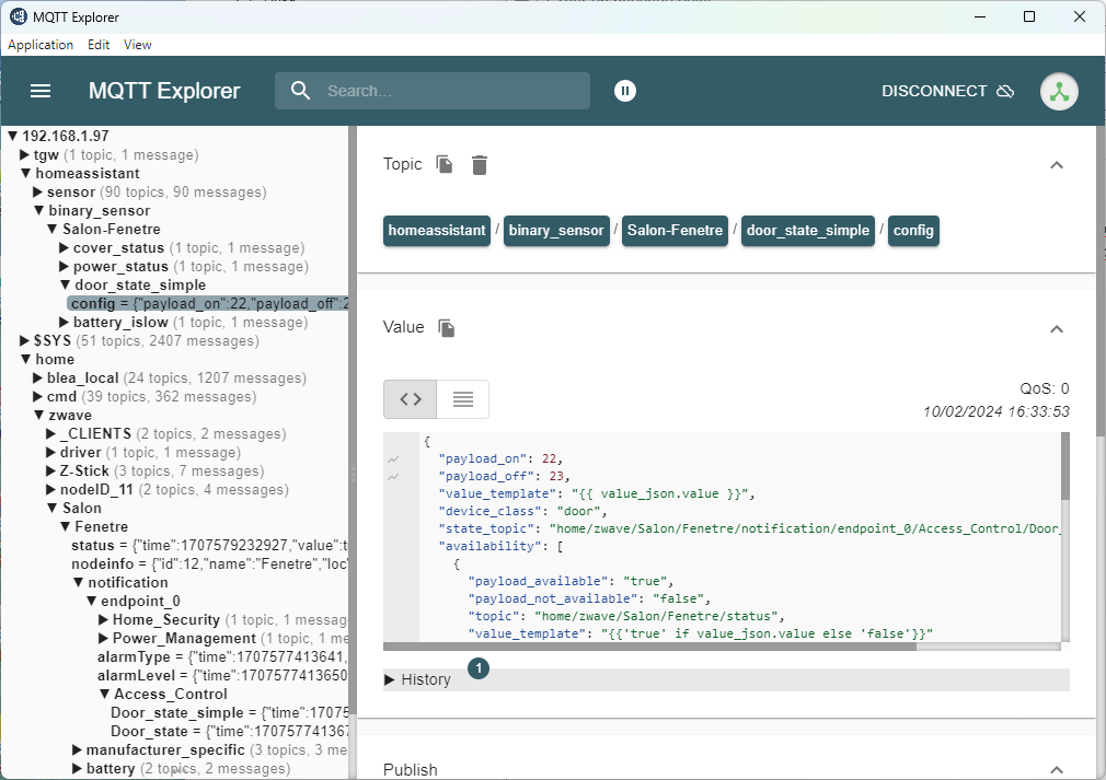

Je me lance dans le DIY avec zwave-js-ui <> mosquitto <> MQTT2 + MQTTdiscovery
Comme j’ai deja une GW theengs et que le plugin-mqtt2 (préreq) n’accepte qu’un topic racine j’ai tout mis sous /home:
Je vois bien le device apparaitre dans plugin-mqttdiscovery mais aucun attribut n’est créé…
Voila le json:

zwave-js-ui: 9.8.3.3e632db
zwave-js: 12.4.3
version jeedom et plugins: dernière release stable
Est ce que ca peut fonctionner avec ce plugin ou dois-je passer par plugin-jmqtt ?
