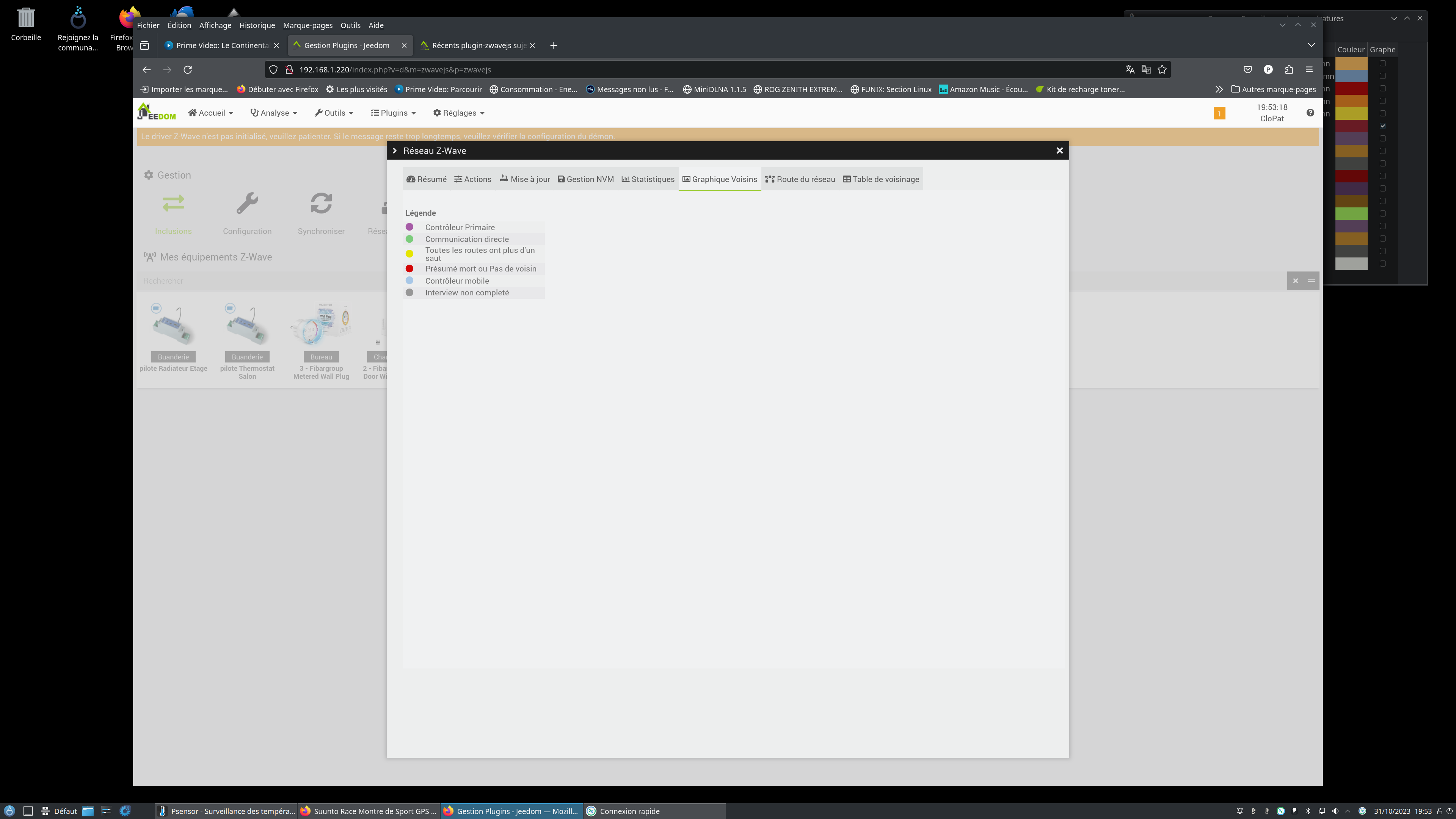

vraisemblablement suite a une mise a jour du core jeedom mon reseau zwave ne fonctionne plus pôurtant tout me parait normale mais quand je vais dans dans le graphique du reseau rien n apparait
merci pour toutes infos qui pourrait me sortir de la mouise

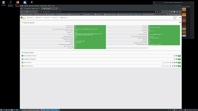

On peut voir la page santé de jeedom stp ?
c’est vrai que c’est un peu compliqué ces derniers temps, du coup j’ai pas mis la dernière version.
ce que je peux dire c’est que jeedom 4.3.17 + zwjs 2023-10-11 + ui 8.2.6 ça marche.
Après y a eu aussi le sujet de la version de nodejs qui vient ptet mélkanger tout ça.
page santé, logs et dépendances ?

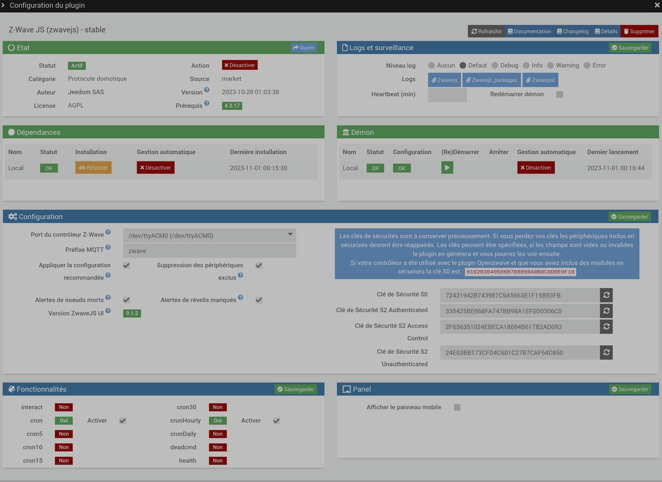

ce qui est bizarre c est que dans la config de zwave js tout parait ok de plus si je fait un lsusb sous debian je vois bien ma clé aeotec gen 5
cdt
note j ai également le message suivant : Le driver Z-Wave n’est pas initialisé, veuillez patienter. Si le message reste trop longtemps, veuillez vérifier la configuration du démon.

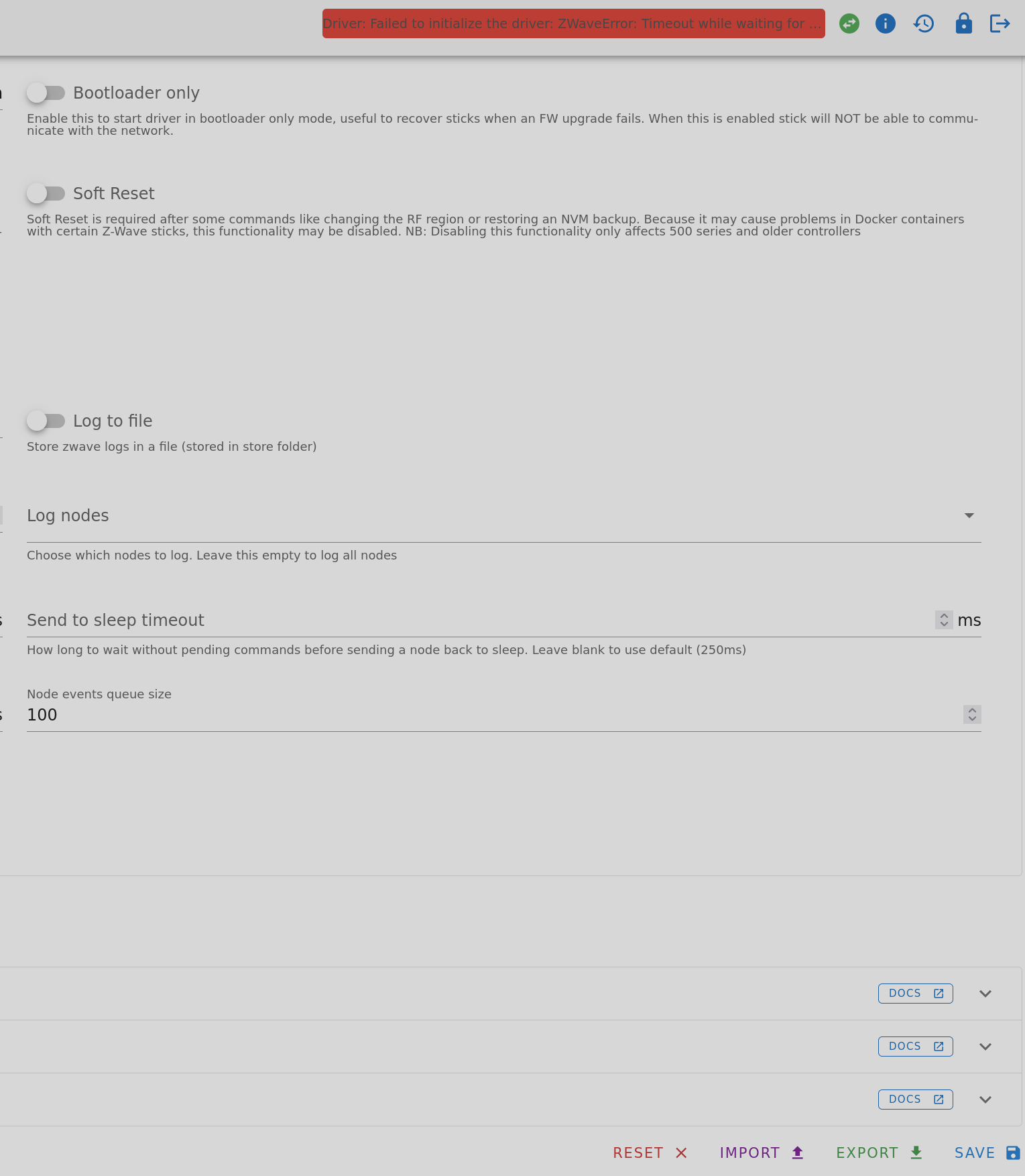

donc ok j avais bien compris la manip , je viens de passer soft reset a disable + sauvegarde et quand je reviens dans mon réseau zwave et bien il ne se passe rien , j ai relancer le deamon rien non plus
le reseau zwave reste vide , plus de dialogue avec les éléments zwave
merci
hello
je joins une copie ecran du soft reset j ai un message en haut d écran qui m interpelle
