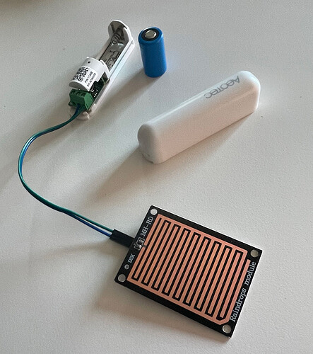

Puis je tombe sur des gars ayant branché directement un capteur de pluie sur un détecteur d’ouverture zwave fibaro ! Je creuse cette piste, je fini par commander un Aeotec Zwave 7 pro et un capteur de pluie.
Et là…
  • Inclusion du module aeotec

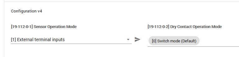

  • Changement du setting Sensor Operation Mode :
  • Branchement du capteur :
  • Test → et boum ! en déposant une goutte dessus, le statut Open remonte direct ! On essuie, Closed ! :smile:
Trop facile !
Comme j’ai pas mal galérer, rechercher, etc, si qqlun a besoin d’un truc efficace et très simple à mettre en place, ben voilà !

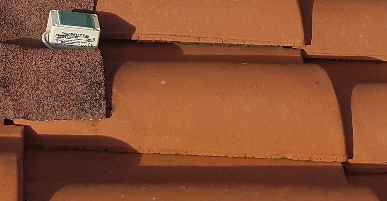

J’ai fait le même montage mais avec ce capteur de pluie et un capteur de porte
néo coolcam NAS-DS01 le tous monté sur le toit.
mais qui coute effectivement plus cher

L’inconvénient de mon montage c’est l’alimentation du détecteur, l’alimentation et le détecteur de porte sont dans le grenier et j’ai fait passer les fils sous les tuiles

Par contre si quelqu’un pouvait m’expliquer le fonctionnement. Comment le detecteur d’ouverture agit avec le detecteur , je capte pas ? :grinning:
Pour i fo, j’ai à l’exterieur sur tous mes portillons des derecteurs d’ouverture xiaomi qui fonctionnent depuis plusieurs années sans soucis. Parfois je les ouvre et nettoie un peu de rouille mais trés fonctionnel. Au pire, vu le prix des xiaomi , je le change
Comment çà ??
Le detecteur envoit 0 ou 1 selon son etat.
son etat, c’est soit aimant a proximité ou pas
soit signal sur le input ou pas
le capteur deux en gros c’est un circuit ouvert, tu met une goutte d’eau, elle ferme le circuit donc du courant passe (meme tres faible) et donc signal sur le input du detecteur → 1
la goutte seche, plus de signal → 0
