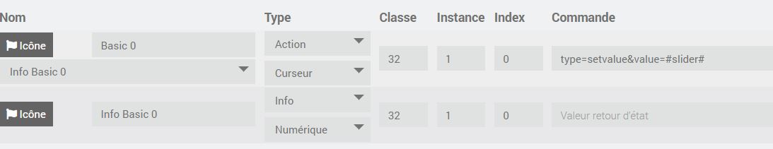

voici ce que je trouve sur la partie commande du module:
vu du device
comment faire pour qu’il soit reconnu, y a t il une manip spécifique, faut il que je mette à jour ma clé zwave aeotec zw090 ?
