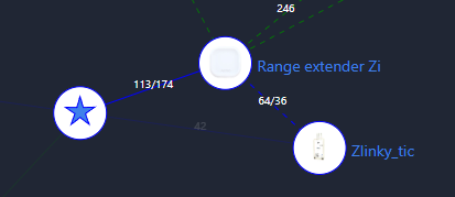

J’ai pas envie de faire un rappareillage car le compteur ce trouve à l’extérieur et il est très difficile d’ouvrir le coffret, mais je crois que je ne vais pas avoir le choix ![]()
Mon Zlinky à bien une liaison pourtant…
Edit: Problème résolue, en fouillant un peut partout, j’ai remarqué que dans le fichier configuration.yaml sur le device Zlinky j’avais cette ligne : tic_command_whitelist: '' ", du coup je l’ai supprimé et du coup il est réapparu dans le tableau de bord de Z2M, maintenant il recommunique bien, et en prime l’IINST et le PAPP à été réactualisé ![]()
