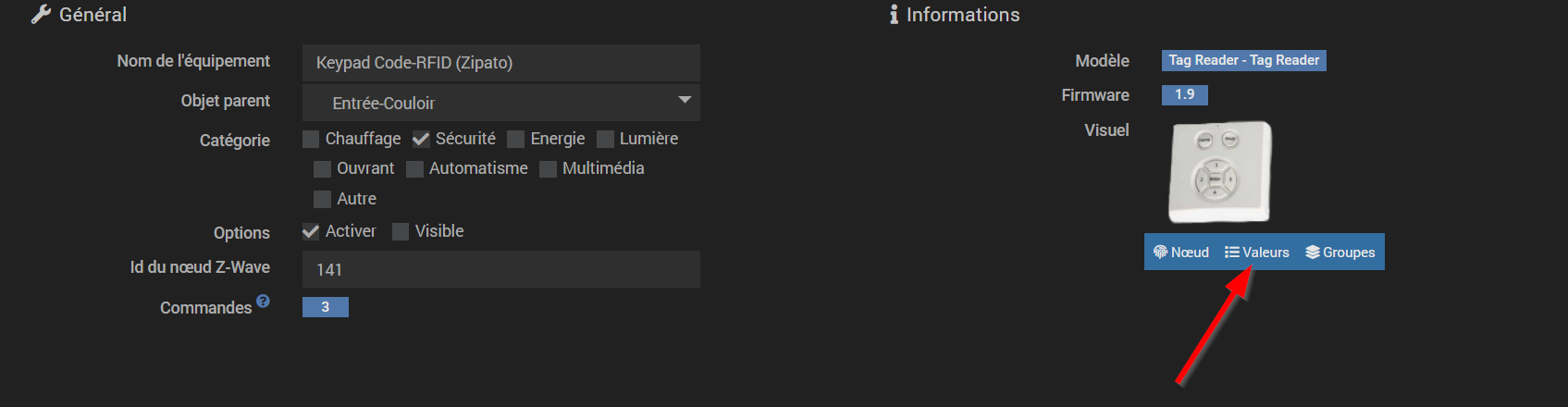

Bon pour ma part je suis arrivé a un résultat:
1 / J’ai exclus et réinclus le keypad
2 / Ensuite je suis aller sur la page « valeurs » puis « user code v1 » j’ai ensuite ajouter mes codes (Clé a molette à coté de la ligne « user code v1 ») Attention: il faut absolument commencé par le « User Code (1) » le « User Code (0) » remonte uniquement les valeurs des badges ou des codes non connus.

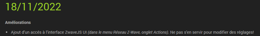

Si comme moi vous avez des soucis pour ajouter les codes vous pouvez aller directement sur la page de l’interface ZwaveJS UI

Je ne trouve pas cette fameuse page valeur ou tu paramètre tes codes.

J’ai également un keypad, par contre via Jeedom impossible d’enregistrer un code ou passer un user à enabled. Par contre en passant par ZwaveJS UI nickel et cela remonte ensuite correctement coté Jeedom !

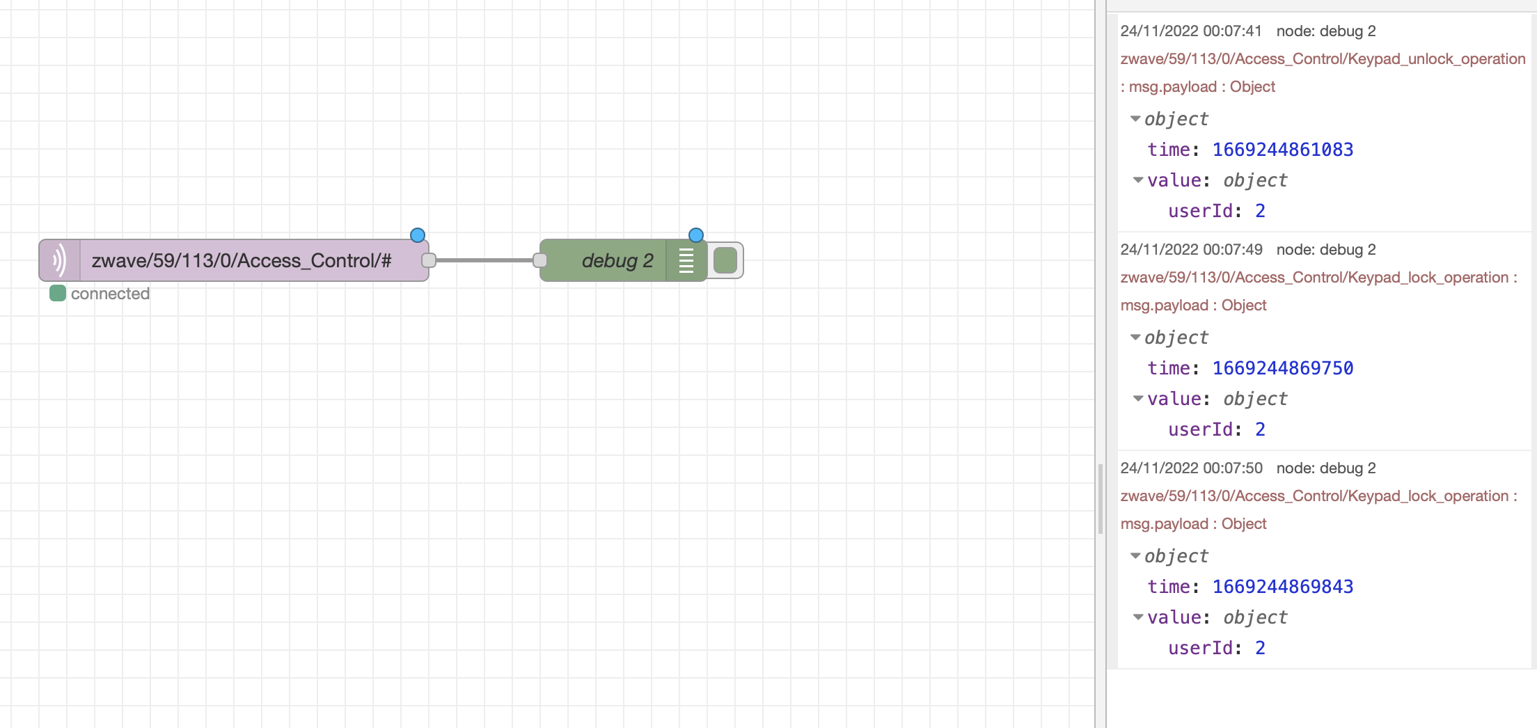

Concernant le retour d’info j’ai bien l’impression que c’est ZwaveJS qui déconne, par contre je pense qu’on peut s’en sortir via nodered derrière, je l’avais fait quand j’ai testé HA
, je test !
Si quelqu’un cherche en attendant :
Le 59 = id du noeud.
Ensuite il reste à envoyer une commande à Jeedom via nodered et c’est clean !

Moi c’est pareil l’ajout de code / passage en enable marche pas sous zwave js, obligé de passer par zwave js UI.
Ton image vient du plugin nodered de jeedom ? Il est privé je n’arrive pas à l’installer.
Du coup tu remontes vraiment une activation / désactivation ? et tu ne joues pas avec le alarm level (qui ne me plait pas trop car il bouge aussi avec un sabotage)
Non c’est nodered sur proxmox. J’ai essayé deux fois sur le plugin docker ça m’a gonflé en dix minutes c’était ok sur proxmox…
Et oui tu fait bien la distinction lock/unlock dans ce cas sans prendre en compte le alarm level.
Regarde sur la droite dans la partie debug tu vois les deux opérations différentes.

Dans MQTT explorer, je vois bien toutes les infos avec les code 5/6 away et le userid qui passent qui est l’information que tout le monde voudrait.
