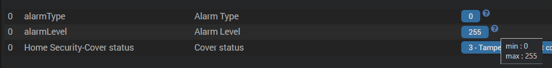

Nouvelle mise à jour, cependant j’ai toujours pas le retour 5/6.

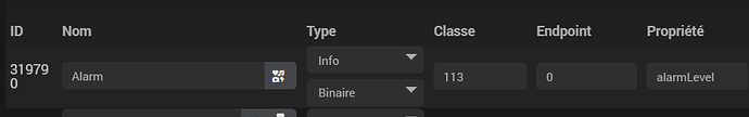

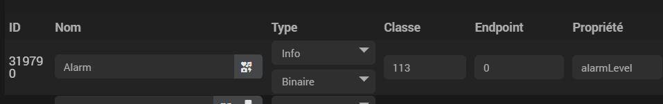

D’ailleurs AlarmeLevel est en binaire alors qu’il semblerait que ça soit 0/255.

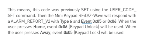

Je confirme qu’il y a du mieux avec les codes mais Alarm Level ne remonte toujours pas ni les valeurs 5,6 du home away.

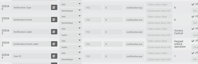

J’ai installé la MAJ, relancer les dépendances, récréé les commandes et je vois la même chose que toi…

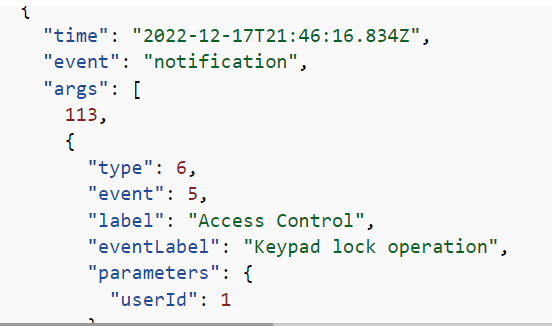

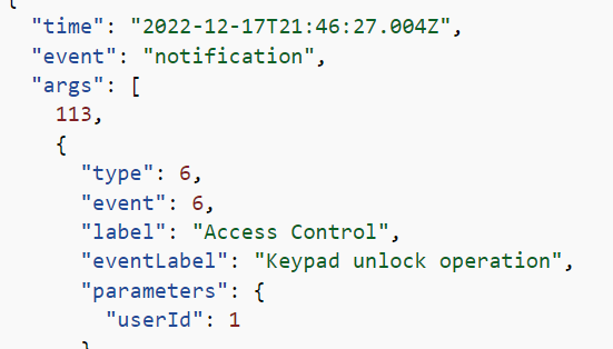

C’est dommage quitte à avoir mis à jour le plugin pour ce module de ne pas avoir fait une vrai implémentation du clavier : là c’est juste l’implémentation de ce qu’à proposé technoman63 mais ce n’est pas une vrai solution pérenne qui remonte les code 5/6 pour home/away avec les userid etc…
Ce qui serait top pour tout le monde (et ce n’est pas plus que ce qu’il y a sous openzwave): c’est remonter les opérations de unlock et de lock avec le userID associé.

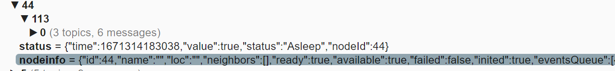

Je le vois bien passer sous mqttexplorer dans nodeinfo:
Unlock: remonter un code 6 et le userid:
Lock: remonter un code 5 et le userid

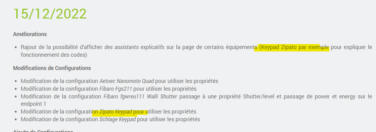

Mise à jour:
  • Modification de la configuration Zipato Keypad rajout de la propriété NodeNotification
Merci pour cette mise à jour :slight_smile:
Mathieu
Le clavier Benext est le même que le zipato, est-il possible de transférer la config du zipato vers le benext ?
Eric
Merci également, c’est parfait :slight_smile:
