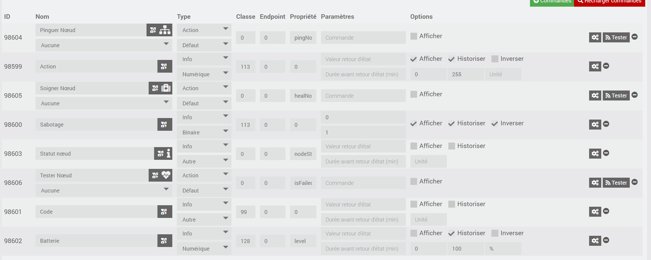

Regarde si les infos sont misent à jour là car pour bien des modules les/des commandes créées automatiquement ne sont pas correctes, mais dans l’onglet valeurs les infos apparaissent. Si c’est le cas il suffit de créer les commandes avec le petit crayon en regard de l’info souhaitée. Et de virer les mauvaises.
Je ne vois pas les choses qui m’intéressent dans Valeurs.

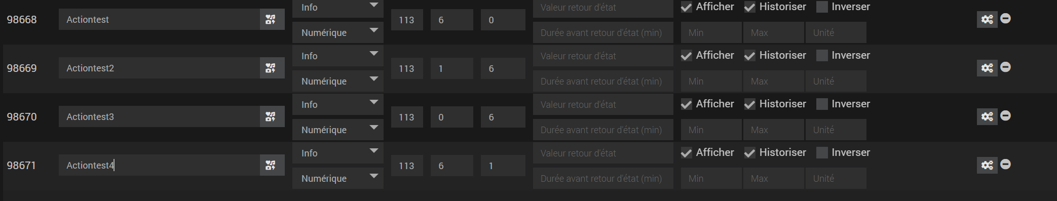

Par contre j’ai vu que les commande créées n’avaient pas tout à fait les mêmes paramètres que celles dans mon plugin openzwave. J’ai remis exactement la même chose mais pour le moment ça ne semble pas fonctionner (alors que quand je désactive zwavejs et remet openzwave le module fonctionne)

Pour les commandes, ce sont ces parties qui t’intéresse. Par exemple :
command_class: 113
command_class_name: « Notification »
label: « Access Control »
type: 6
event: 6
Tu n’as rien dans Valeur de ce type ? Tu peux mettre des captures d’écran ?
Ca ce sont avec les commandes créées automatiquement (sous openzwave où ça fonctionne, j’ai des valeurs de « Endpoint » et « Propriétés » différentes pour les commandes qui m’intéressent: j’ai donc essayé de mettre pareil sous zwavejs mais ça ne fonctionne pas non plus.

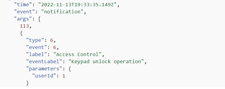

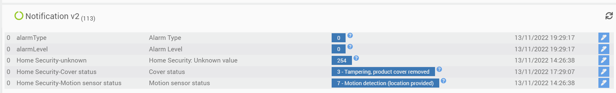

Dans la partie Notifications, j’ai noté que alarmLevel bouge (avec une latence) quand je sors le module de son socle (qui correspond normalement à « Sabotage »).
Le reste je n’ai rien vu qui bouge. Le principe de clavier avec badge RFID c’est que l’on enregistre jusqu’à 100 (je crois) badge RFID.
Ensuite si on appuie sur « Home » puis passe un badge valide, ça envoie le « 5 » sinon rien (je crois ou alors une autre valeur)
Ensuite si on appuie sur « Away » puis passe un badge valide, ça envoie le « 6 » sinon rien (je crois ou alors une autre valeur)
=> Sous zwavejs, ça semble dur de faire ces enregistrements, donc je les avais fait sous openzwave (et vérifier que j’avais bien le 5 et 6 avec Home/Away) et puis je suis repassé sous zwavejs, mais j’ai rien.

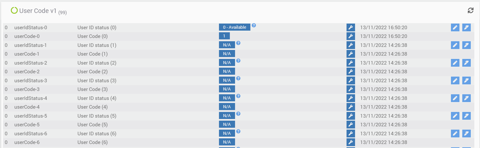

Add tags: (in my examples 179 is my Z-Wave node ID)
Press [Home], wait 1 sec
Place tag over the [Enter] - Tag ID will be written in Usercode v1 → “[179-99-0-userCode-0] User Code (0)”
Copy Usercode/Tag ID to “[179-99-0-userCode-XXX] User Code (XXX)” - Where XXX is a number between 1-255
Remember to set the “[179-99-0-userIdStatus-XXX] User ID status (XXX)” to Enabled.

au pire tu crées toute les commandes de la partie notifications avec les petits crayons. tu coche la case afficher sur chacune et tu regardes sur le dashboard ce que ça donne en activant le boutons+badges

Et les badges sont bien associés: j’arrive à voir l’ID (j’avais peur que l’association faite avec openzwave soit à refaire sous zwavejs car dans « l’interface d’appairage » du module sous zwavejs je ne vois rien associé aux ID 1 et 2 sur lesquels j’avais mis mes badges)

je vais peut-être dire une bêtise, et si tu essaies avec info autre plutôt que numerique? il n’y a pas que 5 ou 6 puisqu’il y a l’info du userid dans la notification.

accesscontrol sans espace ou en respectant la casse et l’espace de ce que je voos dans mqtt explorer ?
