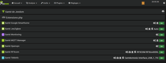

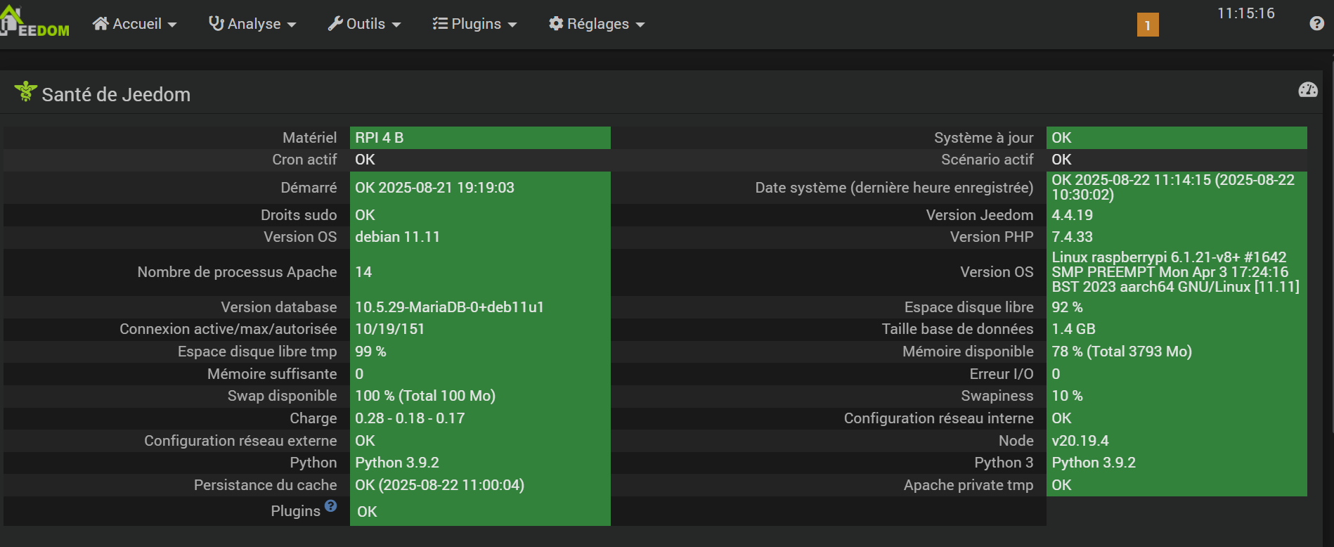

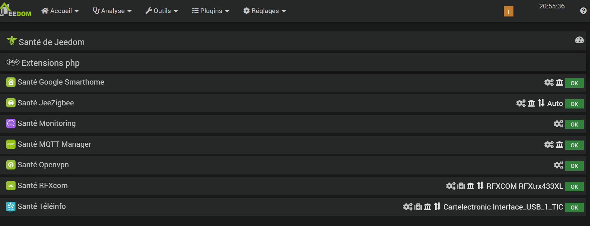

La première image n’est pas la page santé de jeedom mais celle des plugins. Il faut donner la partie au-dessus, Santé de jeedom. Si vous faites une recherche sur la communauté dans le but de trouver une solution avant de poster, cet élément est connu.

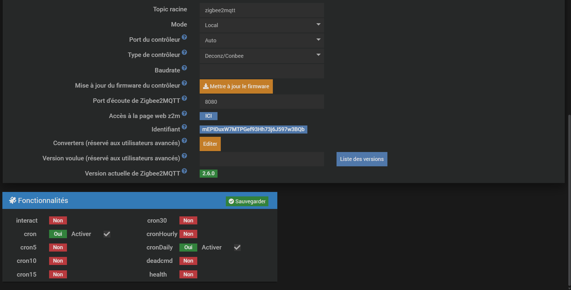

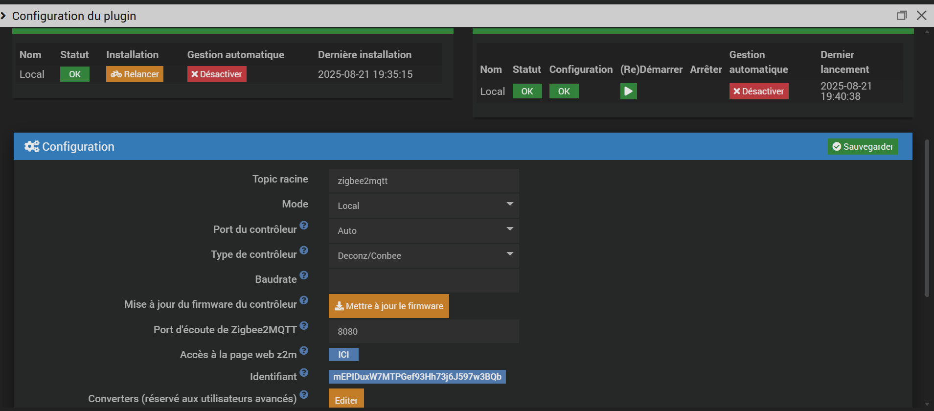

Et page config complète
Il manque le reste des infos demandées…

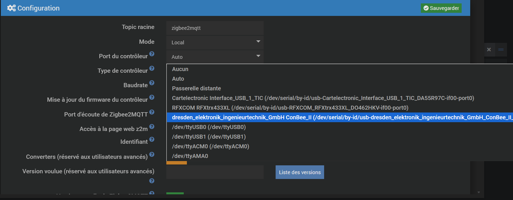

Cherche le port dans la config, et par ID, pas par numéro du port, à la place de auto…
Thierry
Bonjour Thierry,
Même en choisissant en manuel la clé conbee il n’y a pas de résultat.

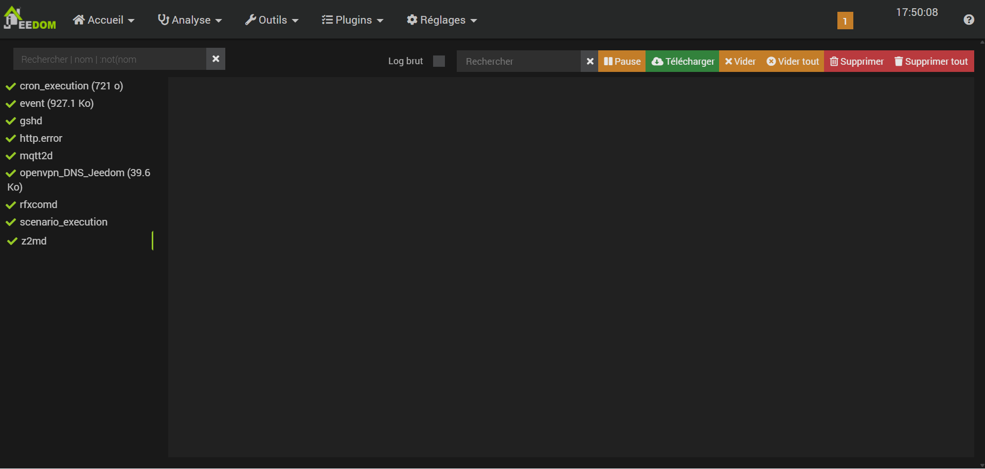

donc, si on lit la liste jusqu’au bout, on se rend compte qu’il manque les logs; sans ça on ne peut que deviner le problème
Bonjour Mips,
les logs sont vide, je les ai vidés hier.
à moins qu’il y en est d’autre ailleurs.
Ils sont disponibles dans la partie configuration du plugin, des boutons bleus.

La clé conbee est-elle bien sur le firmware le plus récent ?
Pour moi et sauf erreur de ma part, la clé Conbee2 n’est pas compatible avec la version 2.6 de z2m (obsolescence).
Pour l’instant, c’est la v1.42 max qu’il faut installer (une version qui commence à dater…) pour que ça fonctionne.
Peut-être l’occasion de changer de clé du coup…
Normalement depuis la 2.5.0 le support de la conbee 2 est de nouveau bon. Il faut par contre bien avoir la dernière version du firmware.

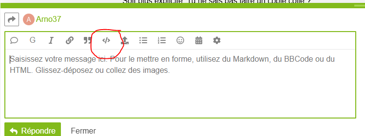

j’ai trouvé les logs, mais je ne sais pas coller les dans un bloc Texte préformaté :sweat_smile: .
Soit plus explicite. Tu ne sais pas faire un copié collé ?
Utiliser </> pour coller le log
Il est capable de le mettre dans son post demandant comment on utilise le texte préformaté, un texte préformaté. Donc, je comprends pas ce qui est bloquant pour lui.
