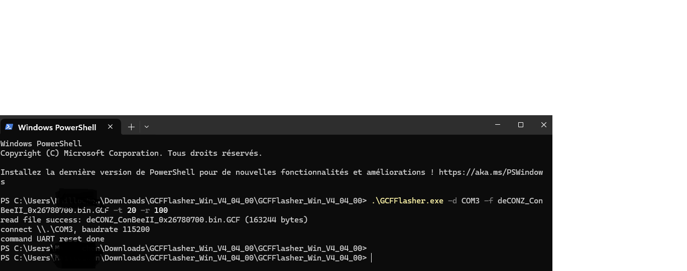

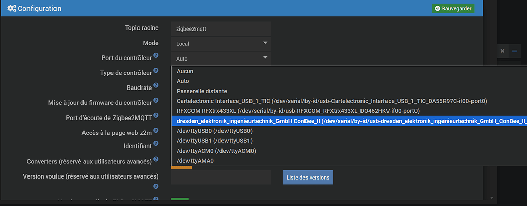

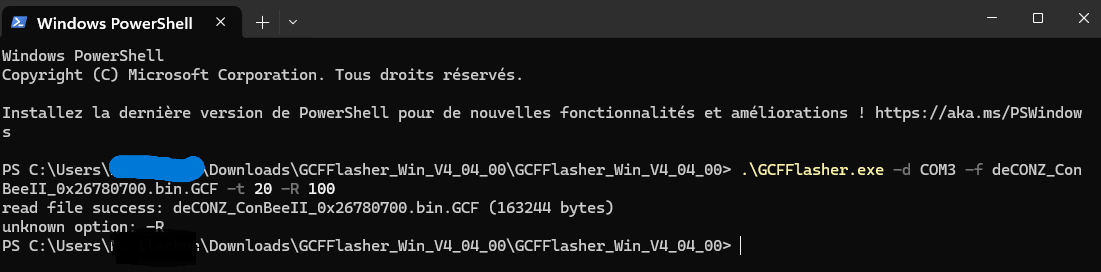

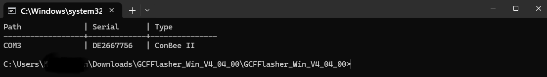

Zigbee conbee 2 ne fonctionne pas

Le port du controleur a t il été renseigné?
Oui c’est fait.

Le moins -R n’est pas compris, c’est assez clair dans le log. Auriez-vous testé quelque chose sur ce point ? Je m’attendrais à -r.
Sinon
avec -r ca donne ça !
Avec cette commande ça marche
.\GCFFlasher.exe -d COM3 -f deCONZ_ConBeeII_0x26780700.bin.GCF
