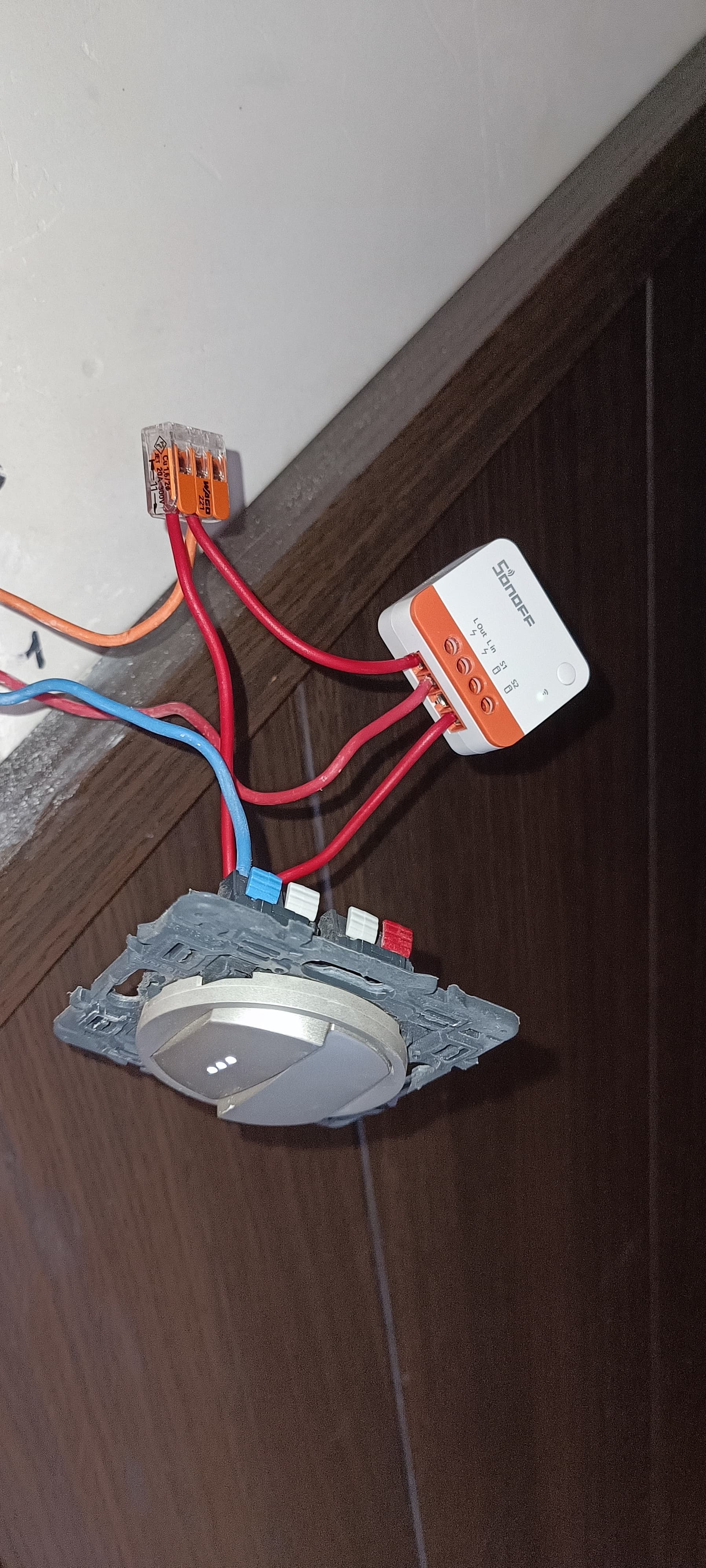

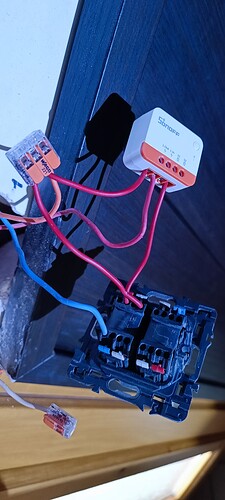

Voici deux photos. La première en position OFF
et l’autre en position ON
Les différences qui ne sont pas très visibles sur photo sont le témoin sur le ZBMINI et l’intensité de l’éclairage du témoin sur l’interrupteur et la position de l’interrupteur.
Sur la première, le témoin de l’interrupteur clignote.

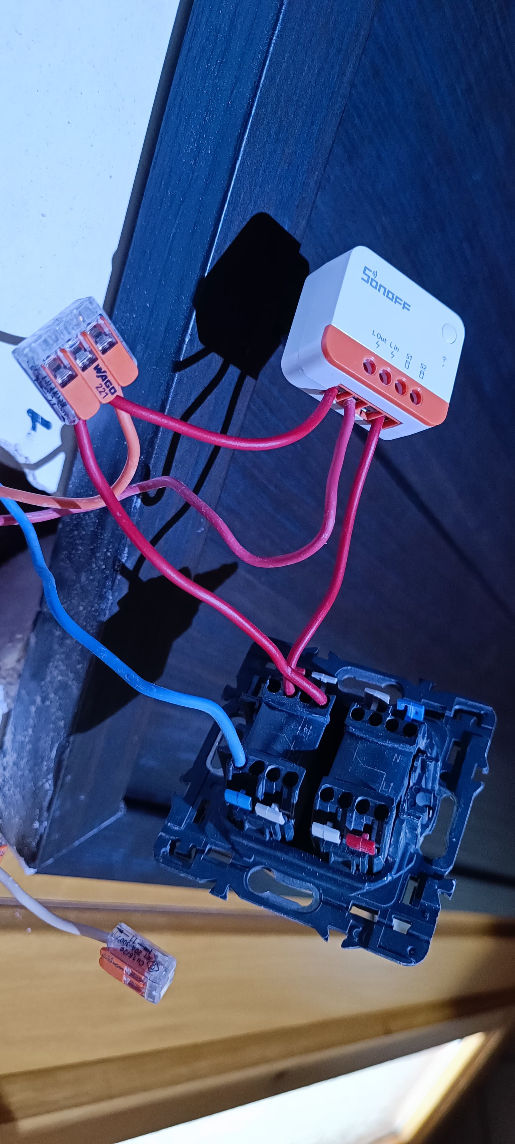

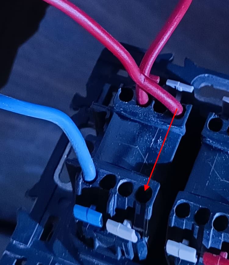

c’est l’arrière de l’interrupteur pour voir la connectique qui est utile.
la position de celui-ci franchement ne sert à rien pour un diagnostic !

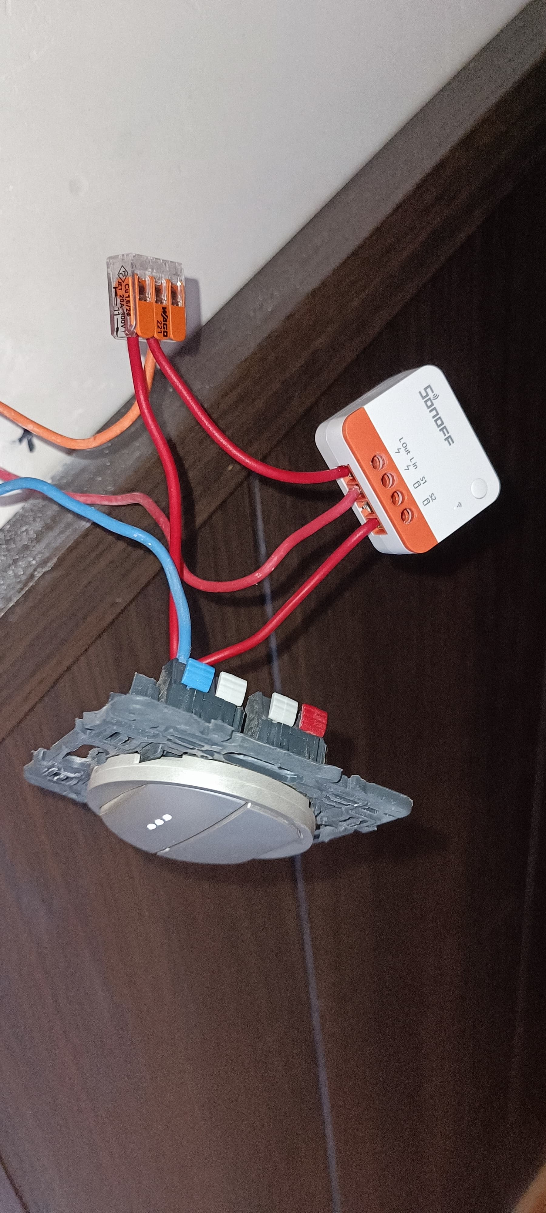

Je viens d’essayer. Il n’y a plus que le témoin qui fonctionne. Il s’allume et s’éteint correctement.
En revanche, plus d’éclairage extérieur et je n’entends plus le relais du module.
C’est résolu. Le fait de l’avoir débranché puis rebranché différemment semble avoir réinitialisé le module.
Tout est ok.
