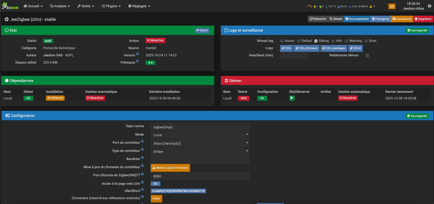

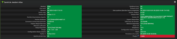

Donnez la page santé jeedom et la page de configuration de jeezigbee.
Voici la capture d’écran.

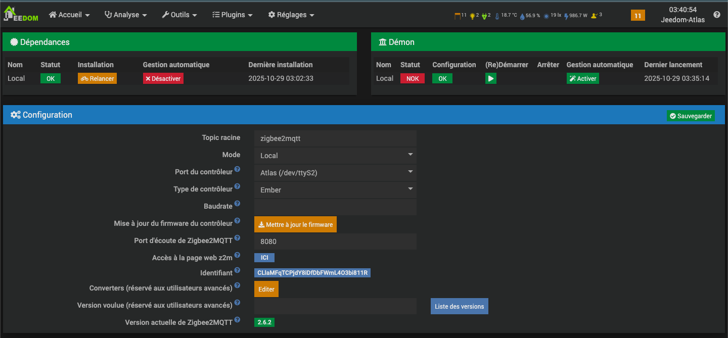

Juste pour confirmer, quelle est la version de Zigbee2mqtt que tu installes ? On ne le voit pas sur la copie d’écran.
Et ta clé Popp est sous quelle version de firmware ?

J’utilise la dernière version :
Et la clé Popp est flashée avec Jeedom en mode Ember (il n’y a qu’une seule version proposée)
Et cette version est ?
