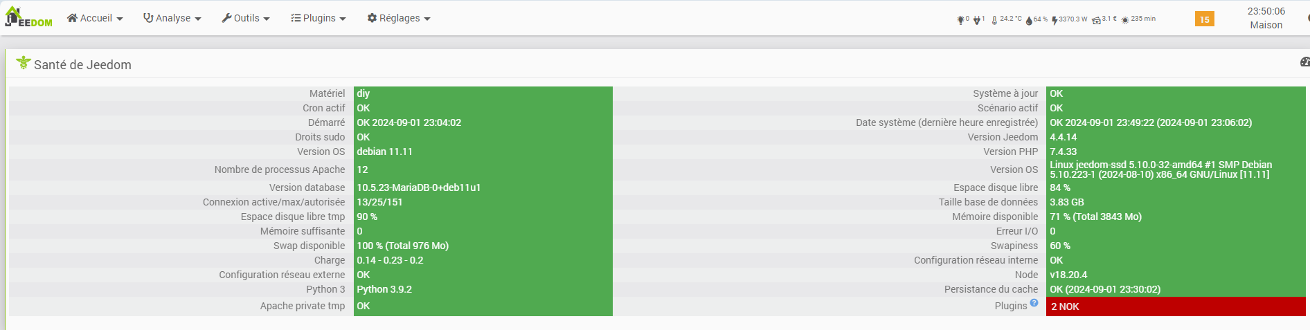

Voici la page santé de jeedom

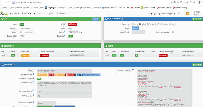

Et la config mqtt
