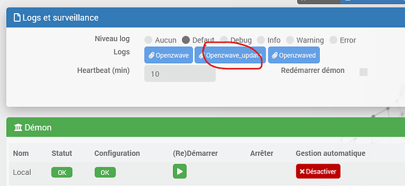

Du coup à présent, par curiosité, vous avez bien le log des dépendances?
Oui, j’avais même un autre log (4 boutons bleus)
