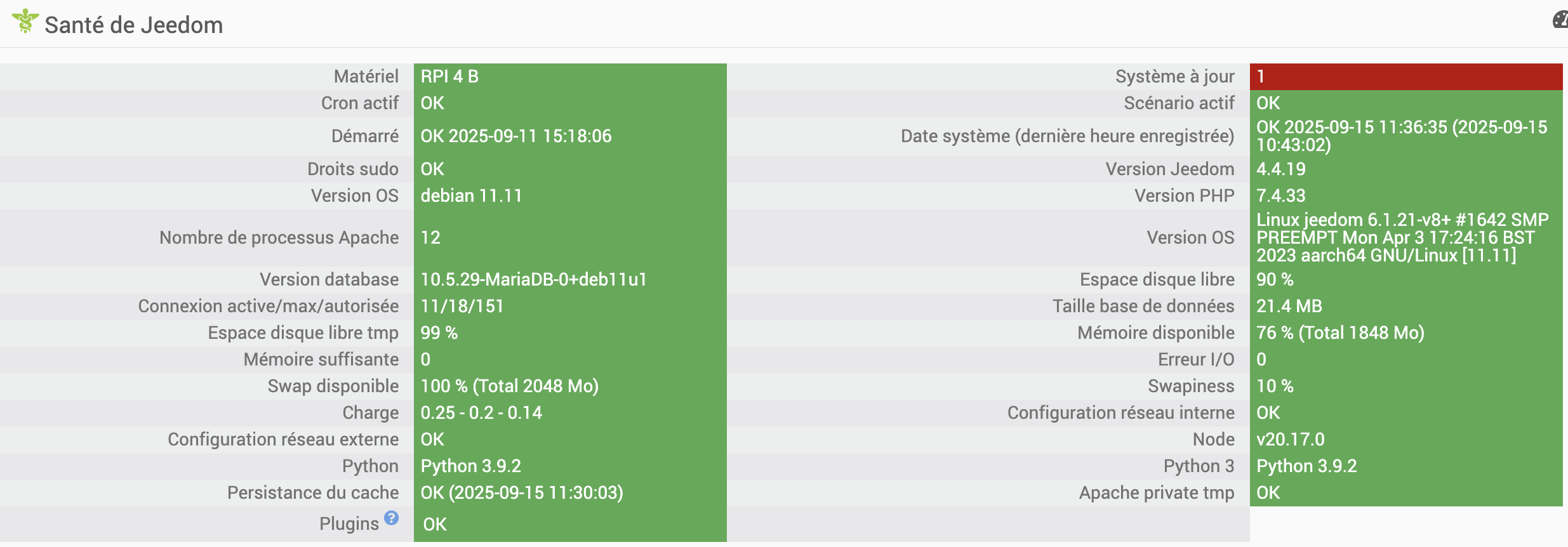

Bonjour, Sur mon RPI4 je suis sous Debian 11 (Bullseye) et la version 4.4.19 de Jeedom.
Depuis quelques temps j’ai ce message:
You don’t have permission to access this resource.Server unable to read htaccess file, denying access to be safe
Qui m’oblige à débrancher et rebrancher mon RPI4 pour retrouver l’accès au Jeedom.
Je n’ai absolument rien changé depuis des mois (pas de mise à jour, pas de nouveau plugin, pas de scénario en plus…)
La santé est ok (la màj 4.4.20 est dispo mais je ne la fait pas pour le moment pour éviter de complexifier le problème)
J’ai vu un sujet de 2020 et de 2024 sur ce souci mais pas vraiement de solution apportée.
Avez vous de nouvelles pistes?
Merci pour votre aide

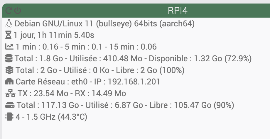

le plugin de monitoring ne montre rien de particulier:
L’alimentation est une 2A USB-C et alimente directement le RPI4 (et uniquement lui)
Je ne vois d’ailleurs pas le lien entre l’alim et le fait de ne pouvoir lire un fichier. Si c’était le cas ce serait tous les fichiers qui ne pourraient être lu.
Dans l’historique du plugin monitoring, le 11 septembre vers 15h la charge était-elle importante? (je ne sais pas si le plugin historise cette information par défaut)

le plugin monitoring ne semble pas historiser
