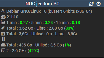

g ete sur entraide jeedom sur facebook, jai parlé de mes envies de changement et j me suis laissé conseiller par un gars sympa. gt parti sur un modèle moyen à 425€ et il ma dit que ct vraiment pas la peine si ct juste pour faire tourner jeedom. du coup il ma conseillé un NUC en celeron avec une barre de ram de 4 go (javais deja le ssd) ca ma couté 150€ je crois et jen suis hyper content pour le moment. je n’y connais pas grand chose et ce meme gars ma accompagné jusquau bout pour que je puisse mettre le nuc en route avec jeedom. voila le lien facebook vers lentraide jeedom. Entraide JEEDOM | Facebook mon modéle du coup c celui ci Intel NUC NUC7CJYH2 - Barebone PC Intel sur LDLC | Muséericorde avec la ram https://shop.hardware.fr/fiche/AR201512240187.html
tout est expliqué sur lentraide pour installé débian buster jeedom les paquets manquants etc… je suis en train de refaire toute mon installe… cle zwave gen5 avec 22 modules… cle SENA bluetooth avec blé et une autre antenne sur un PI … téléinfo et jen passe et le NUC ne bronche pas dun fil. a ces étapes la le proc du pi4 4g de ram tourné deja entre 1 et 2 et demi alors que la je suis aux alentours de 0.3 avec le NUC

Comme je lai dit plus haut pour plus de stabilité un NUC c mieux ! plus grosse alim et plus de puissance!
ca évite ce genre de problème! 3 mois que je tourne avec le NUC et plus de problèmes!

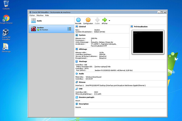

Ce week-end je n’ai pas chaumé … j’avais encore un Mac Mini que je n’utilisais plus alors j’ai installé un Windows dessus et VirtualBox.
Puis une VM Debian et l’installation de Jeedom.
J’ai fais une restauration du Jeedom qui tournait sur mon Odroid C2 et pour l’instant tout fonctionne.
Je ne sais pas si ces choix sont judicieux mais je m’y retrouve car je ne suis pas un fan de Linux (booo blâmez moi
) et que VirtualBox me permet de très simplement gérer mes backups.
Si ça ne tient pas dans le temps, je passerai vers un NUC et vos recommendations.
