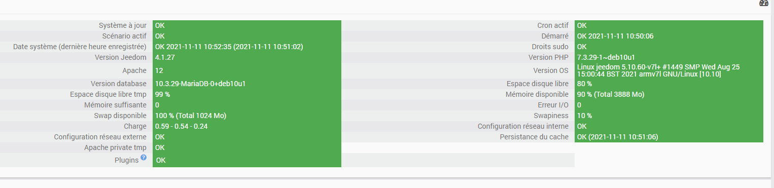

Un screen de la page santé:
Je ne sais pas trop vers quoi me tourner. Je n’ai pas d’accès SSH, à priori désactivé par défaut dans les dernieres images. Je pourrais l’activer sans trop savoir quoi aller vérifier.

Les Logs de Jeedom ne montrent aucun message d’erreur et il semble que Jeedom s’arrêtent au moment de la survenance du bug car j’ai un trou dans les logs types thermostats
