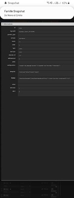

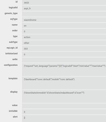

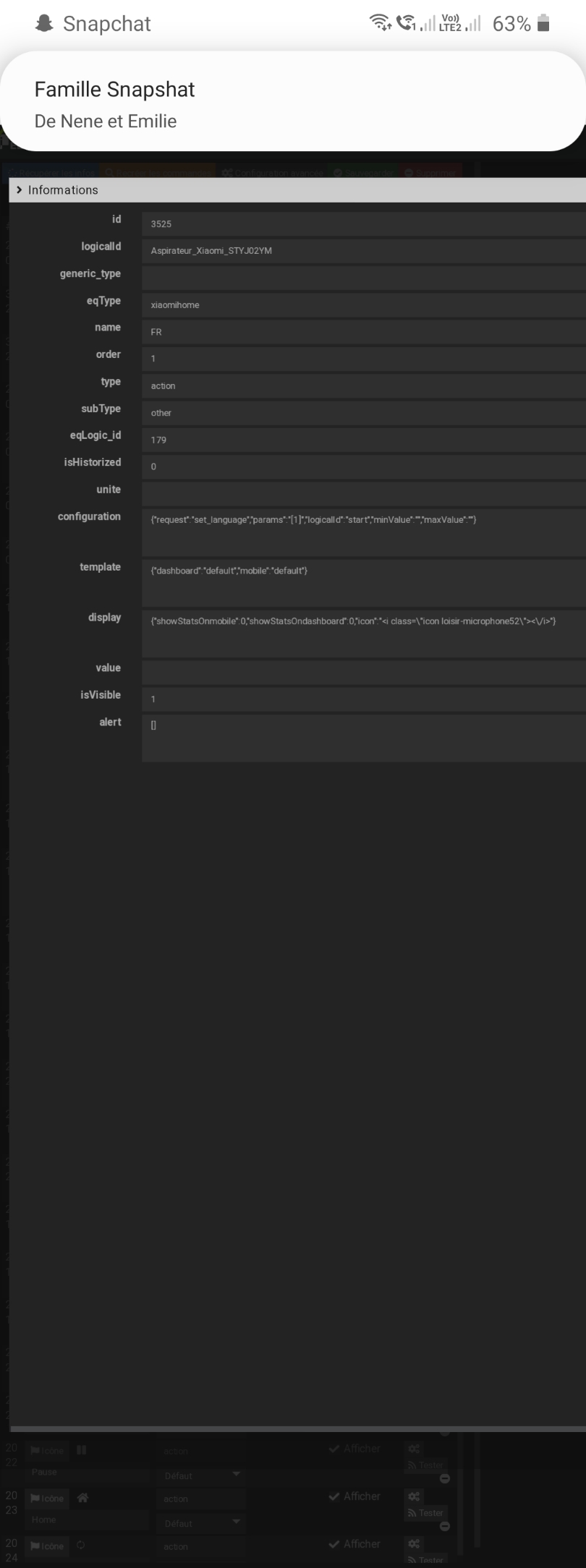

Hello merci pour ton partage je viens de lancer to’ script mais perso, cela m’a bien créé les boutons mais ca ne change pas les voix comme la fonction automatisations sous Mi home
Il faudrait mettre 1 et non [1]. Enfin, je crois. Je n’ai pas le code sous les yeux. Il faudrait faire des tests.
