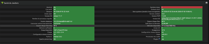

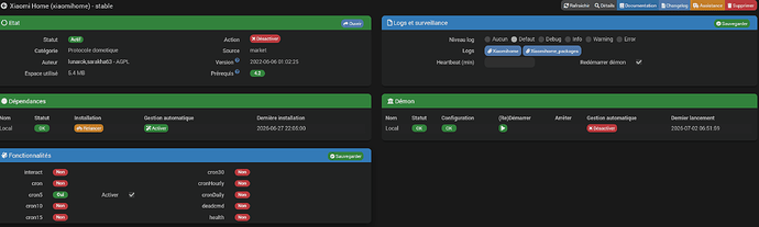

Il faut fournir la page santé et la version du plugin ce qui permettra de poser un premier diagnostique.
Comme ça, à vu de nez, ta version de Jeedom et/ou de Debian ne doit plus être compatible avec ce plugin et il faut prendre connaissance du travail qui a été fait sur cette page pour identifier les plugins compatibles ou non.
Pour certain des modifications sont à faire car les plugins sont à l’abandon
les voici, mais ça s’est arrété du jour au lendemain
