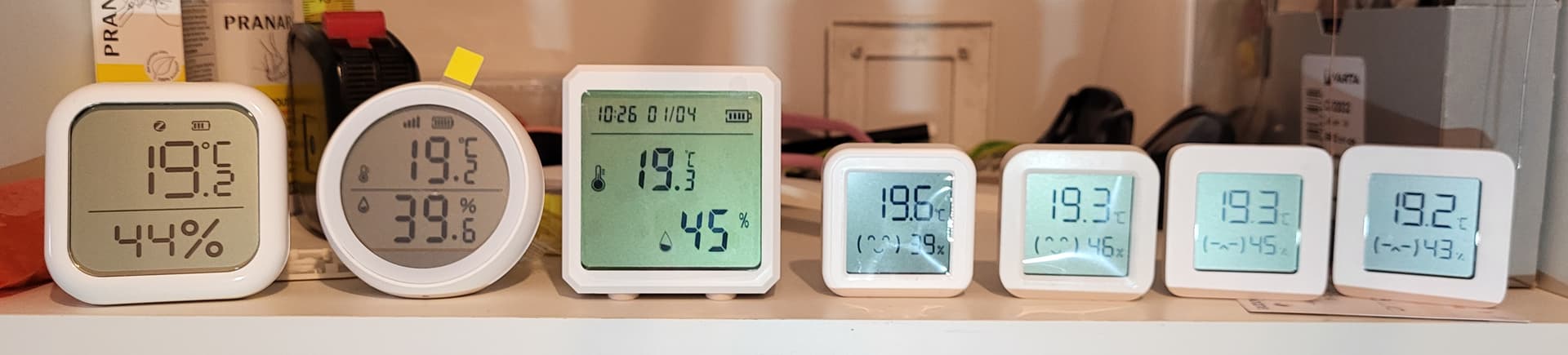

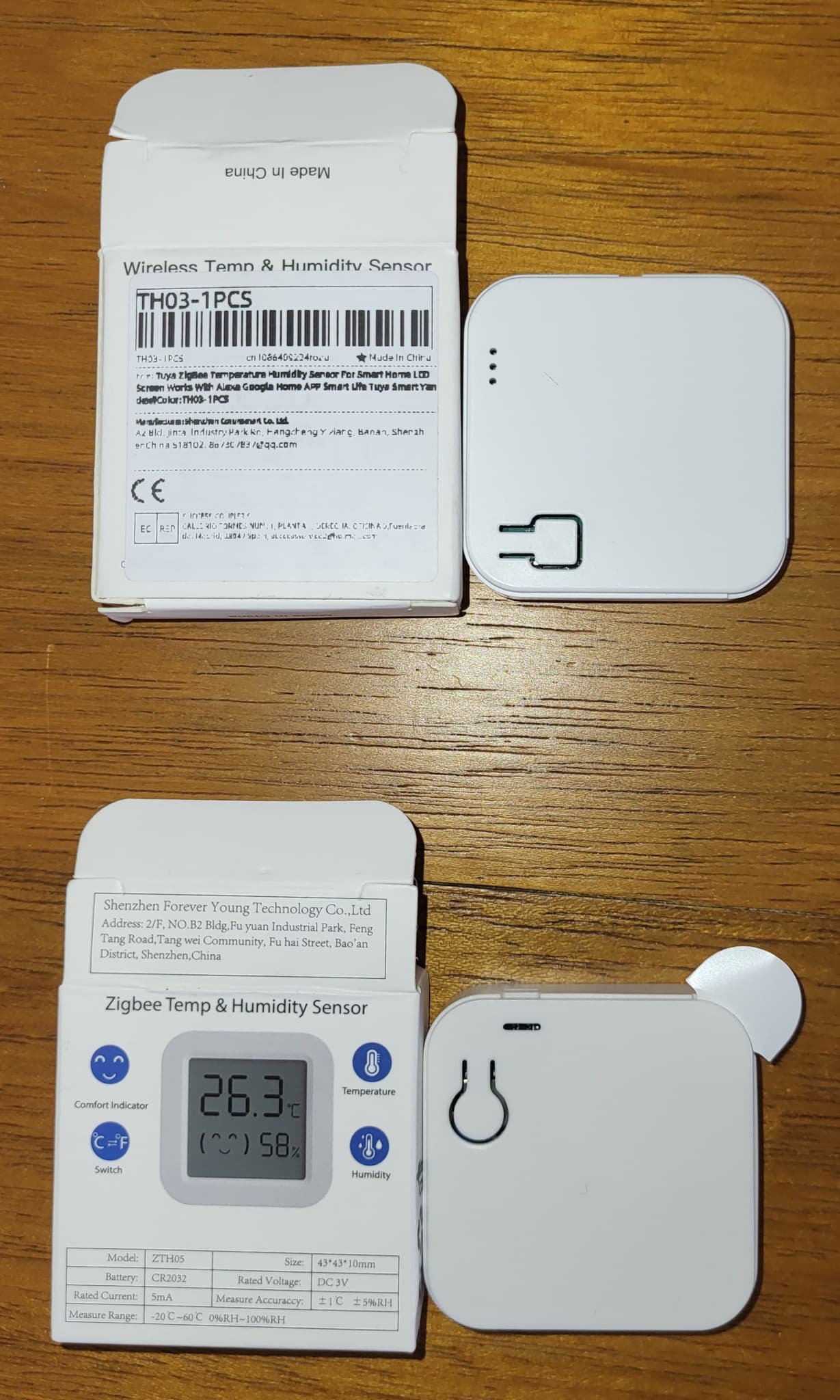

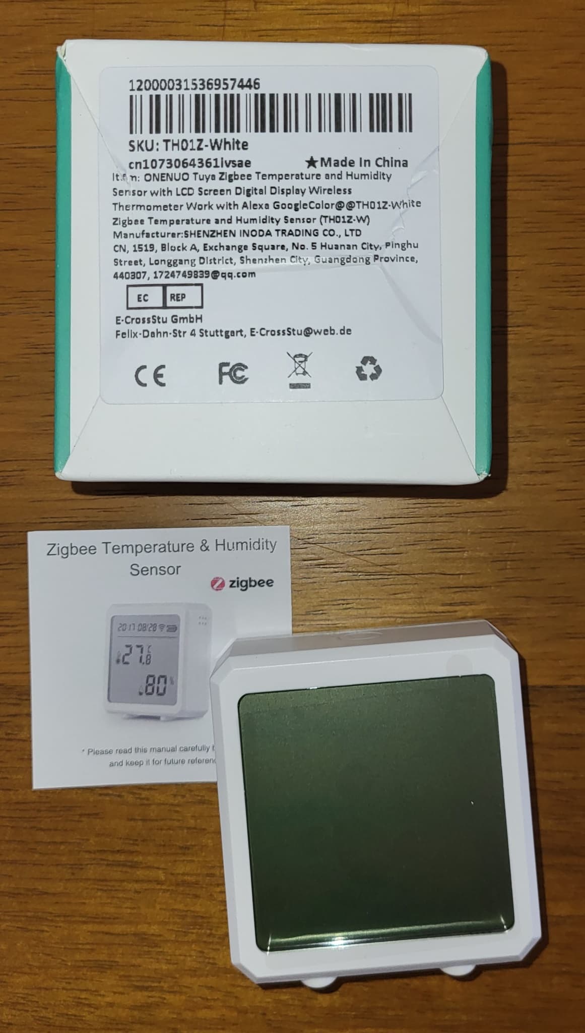

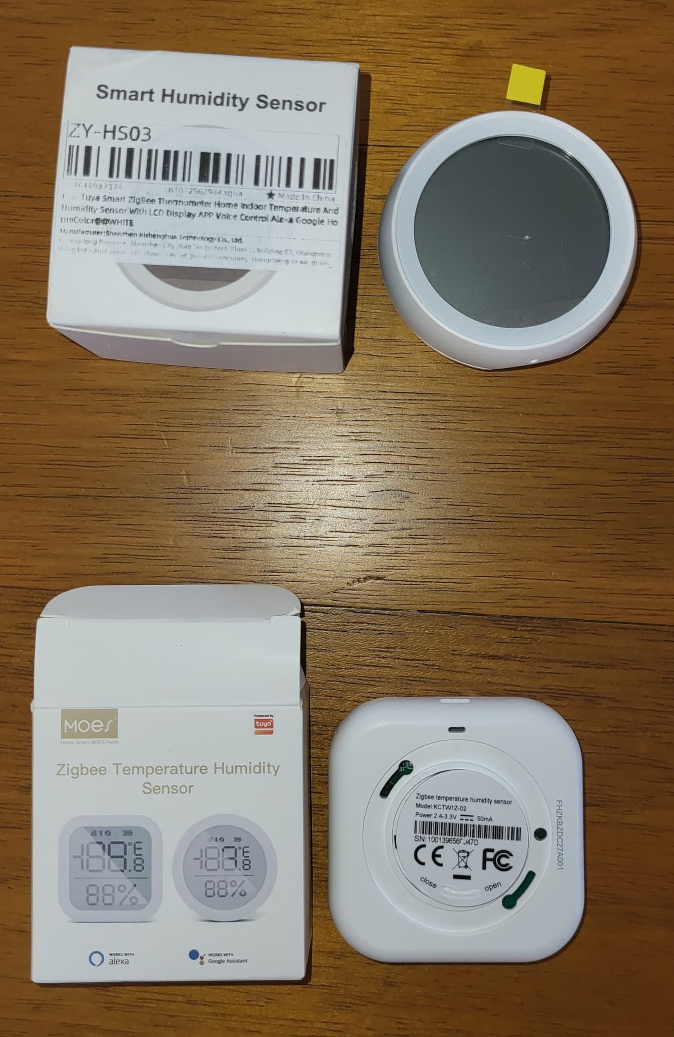

J’ai acheté plusieurs capteurs de température zigbee pour faire un comparatif, et voir si je pouvais remplacer les LYWSD03MMC flashées, par un produit du commerce.
J’ai testé cela :
TH01Z ONENUO-Capteur de température et d'humidité Tuya Zigbee, avec écran LCD, affichage numérique, sans fil, Therye.com, fonctionne avec Alexa Google - AliExpress 44
TH03 Tuya Zigbee-Capteur de Température et d'Humidité pour Maison Intelligente, avec Écran LCD, Compatible avec Alexa, Google Home, Smart Life, Yandex - AliExpress
MOES MOES-Capteur intelligent de température et d'humidité avec écran LED, Tuya Zigequation, Google Assistant et Tuya Zigbee airies - AliExpress 30
ZTH05 Tuya Zigequation-Capteur de température et d'humidité, pour maison intelligente, avec écran LCD, avec Alexa Google Home - AliExpress 44
ZY-HS03 Tuya Smart Zigequation Therye.com Home, capteur de température et d'humidité intérieur, écran LCD, commande vocale, Alexa, Google Home - AliExpress 44
(sondes LYWSD03MMC à droite, on distingue la petite antenne)

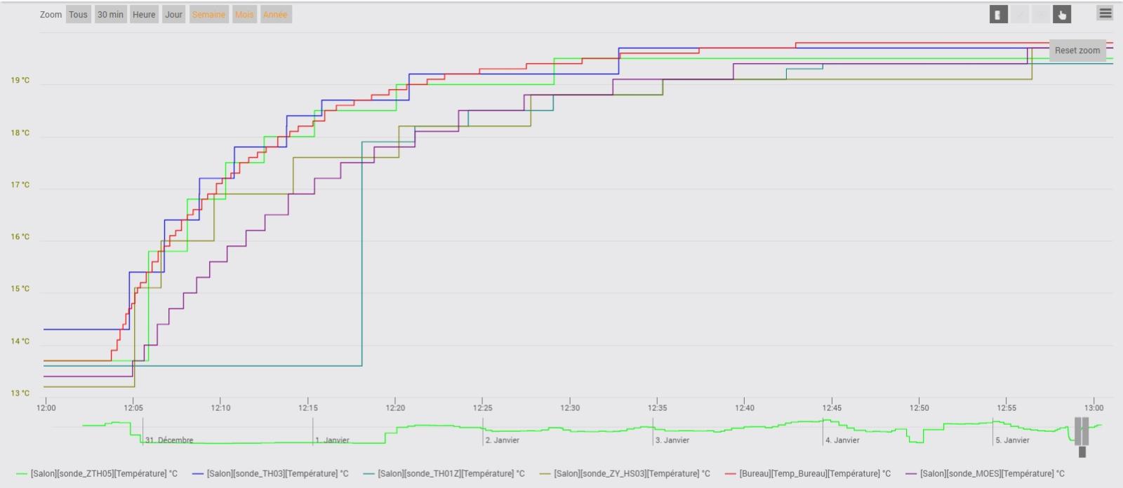

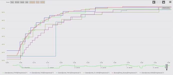

Voici ce que ca donne lors d’un changement de température :

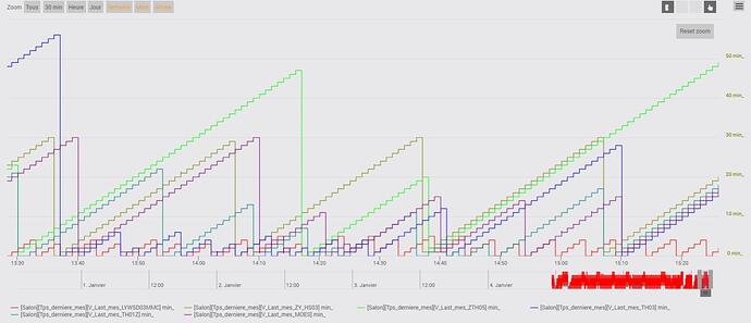

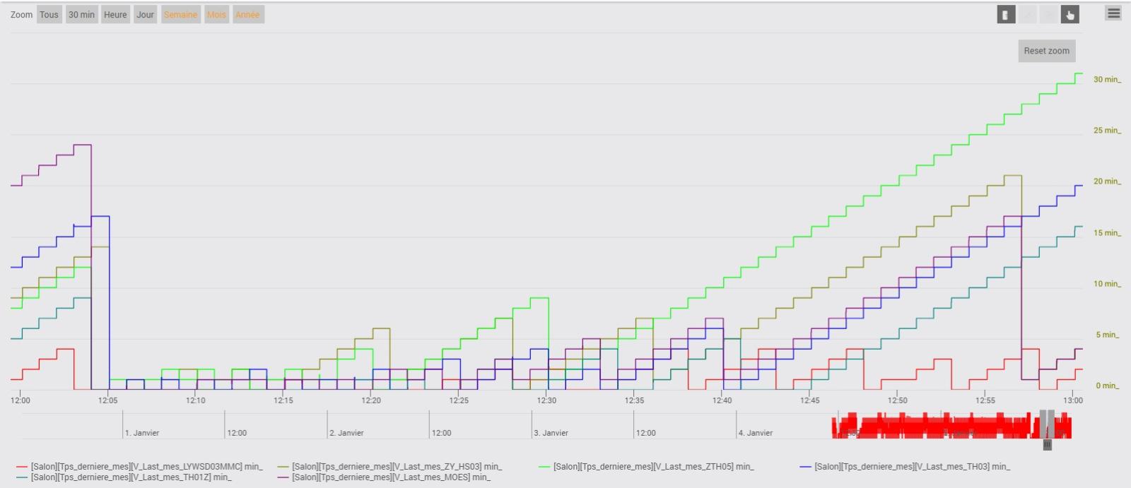

En terme d’intervalle de mise à jour de mesure, voici ce que ca donne :
Pour la Mijia LYWSD03MMC flashées en zigbee, cet intervalle dépasse rarement 5 min, et est généralement entre 1 et 3 min (voire 10s pour les changements rapide de température).

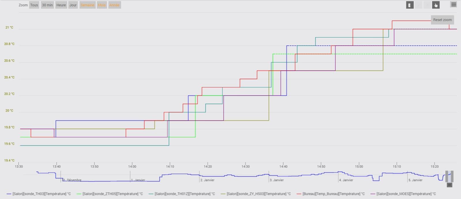

Sur une autre période (variation plus lente) :
J’ai également relevé le saut de température entre 2 mesures (par pas de 1 minute) :
Certaines sondes attendent un saut de 0,2 à 0,3°C avant d’envoyer une mesure, donc pas très précis. LYWSD03MMC renvoie plus souvent, avec des sauts souvent de 0,1°C.
Donc pour ma régulation de chauffage (pilotage par intervalle de 5min), aucun n’est adapté (éventuellement MOES, mais lors de changement moins rapide, l’intervalle de mesure s’espace et il mesure toutes les 10 à 20 min, et avec des sauts de 0,2 à 0,3°C).
Seul le Mijia LYWSD03MMC permet de répondre à mon besoin (intervalle inférieur à 5 min, saut de 0,1°C).
Je n’ai pas trouvé de réglage possible de cet intervalle de mise a jour sur les autres sondes avec le plugin jeezigbee.
Donc, je reste avec mes sondes LYWSD03MMC flashées…

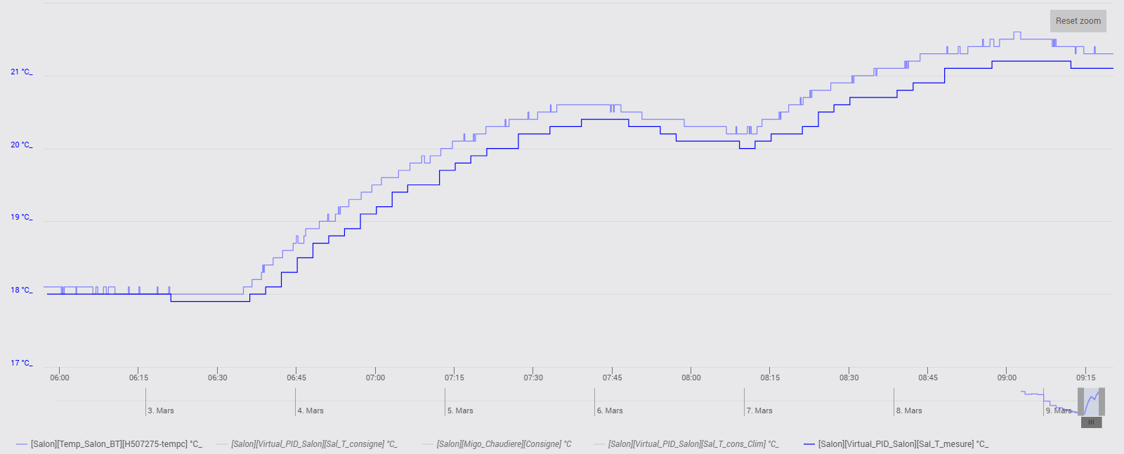

Je confirme : j’ai fait l’acquisition d’un capteur « Govee Bluetooth Hygrometer Thermometer H5075 », et après installation des plugins MQTT Discovery plugin-mqttdiscovery et Theengs Gateway plugin-tgw + passage préalable sur Debian 11 (obligé avec ces plugin), ca fonctionne.
Ces capteurs Govee H5075 peuvent donc être utilisés pour ma régulation de température.
