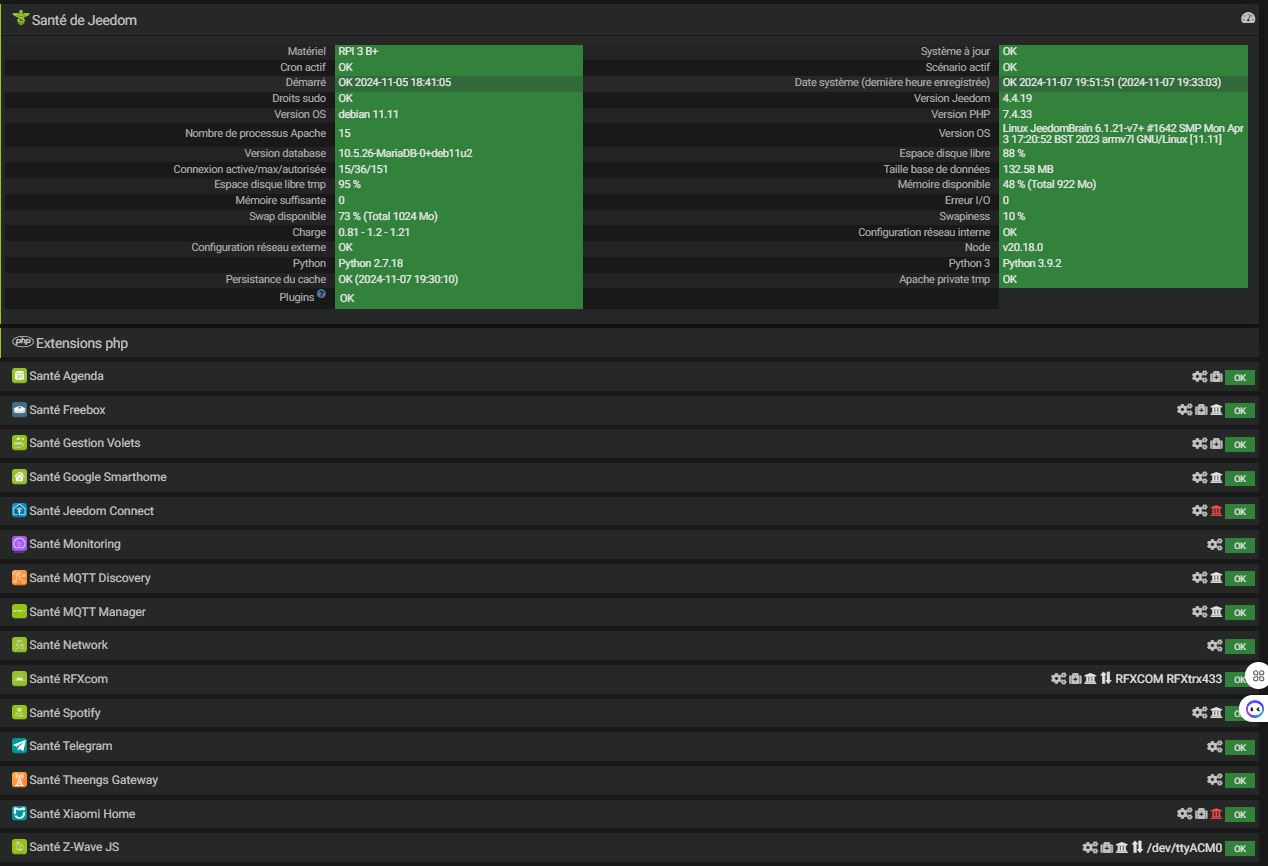

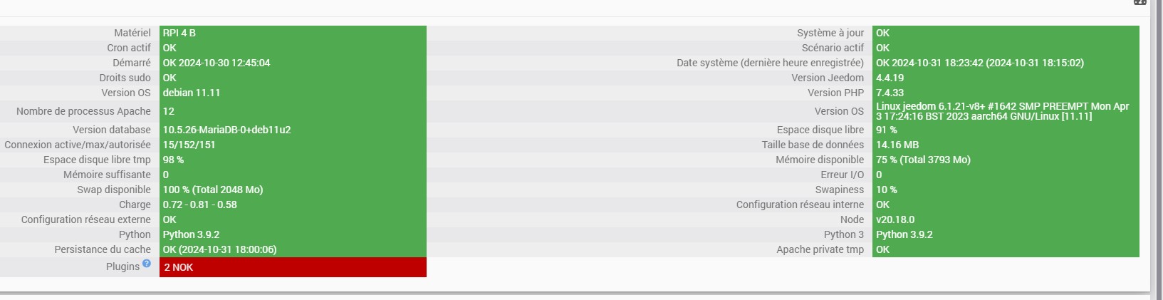

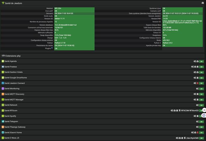

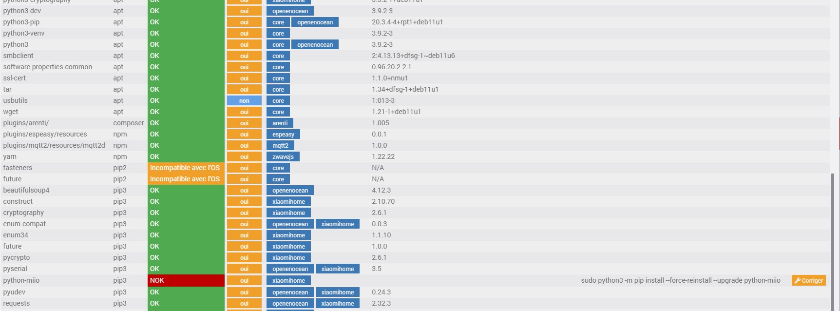

-Copie écran page santé Jeedom ?
-log installation dépendances ?
akenad :slight_smile:
Désolé pour le retard dans ma réponse. Voici les informations demandées.
En espérant que ça aide à comprendre le noeud du problème :wink:
Encore merci pour votre support
PS : Information complémentaire intéressante, je vois des communications qui continuent sur les équipement en wifi (type filtre à air et caméra xiaomi) mais par contre, 0 communication depuis le début du problème de Daemon avec les objets connecté au gateway.
+ touch /tmp/jeedom_install_in_progress_xiaomihome
+ echo 1
+ echo 2
++ cut -f 2-
++ awk '$1 <= 4'
++ find /usr/local/lib/python2.7/dist-packages/ /usr/local/lib/python3.9/dist-packages/ -mindepth 1 -maxdepth 1 -type d -exec du -ks '{}' +
+ RESULTTODELETE=
++ echo ''
++ sed 's, ,\ ,g'
+ RESULTTODELETE2=
+ echo ''
+ xargs rm -rf
+ echo 3
+ sudo pip3 cache purge
Files removed: 141
+ echo 4
+ sudo pip3 install --upgrade pip
Looking in indexes: https://pypi.org/simple, https://www.piwheels.org/simple
Requirement already satisfied: pip in /usr/local/lib/python3.9/dist-packages (24.3.1)
WARNING: Error parsing dependencies of gpg: Invalid version: '1.14.0-unknown'
WARNING: Running pip as the 'root' user can result in broken permissions and conflicting behaviour with the system package manager, possibly rendering your system unusable.It is recommended to use a virtual environment instead: https://pip.pypa.io/warnings/venv. Use the --root-user-action option if you know what you are doing and want to suppress this warning.
+ echo 5
+ sudo python3 -m pip install --force-reinstall --upgrade pyudev
Collecting pyudev
Downloading https://www.piwheels.org/simple/pyudev/pyudev-0.24.3-py3-none-any.whl (62 kB)
Installing collected packages: pyudev
Attempting uninstall: pyudev
Found existing installation: pyudev 0.24.3
Uninstalling pyudev-0.24.3:
Successfully uninstalled pyudev-0.24.3
Successfully installed pyudev-0.24.3
+ echo 6
+ sudo python3 -m pip install --force-reinstall --upgrade construct
Collecting construct
Downloading https://www.piwheels.org/simple/construct/construct-2.10.70-py3-none-any.whl (63 kB)
Installing collected packages: construct
Successfully installed construct-2.10.70
+ echo 7
+ sudo python3 -m pip install --force-reinstall --upgrade requests
Collecting requests
Downloading https://www.piwheels.org/simple/requests/requests-2.32.3-py3-none-any.whl (64 kB)
Collecting charset-normalizer<4,>=2 (from requests)
Downloading https://www.piwheels.org/simple/charset-normalizer/charset_normalizer-3.4.0-py3-none-any.whl (49 kB)
Collecting idna<4,>=2.5 (from requests)
Downloading https://www.piwheels.org/simple/idna/idna-3.10-py3-none-any.whl (70 kB)
Collecting urllib3<3,>=1.21.1 (from requests)
Downloading https://www.piwheels.org/simple/urllib3/urllib3-2.2.3-py3-none-any.whl (126 kB)
Collecting certifi>=2017.4.17 (from requests)
Downloading https://www.piwheels.org/simple/certifi/certifi-2024.8.30-py3-none-any.whl (167 kB)
Installing collected packages: urllib3, idna, charset-normalizer, certifi, requests
Attempting uninstall: urllib3
Found existing installation: urllib3 2.2.3
Uninstalling urllib3-2.2.3:
Successfully uninstalled urllib3-2.2.3
Attempting uninstall: idna
Found existing installation: idna 3.10
Uninstalling idna-3.10:
Successfully uninstalled idna-3.10
Attempting uninstall: charset-normalizer
Found existing installation: charset-normalizer 3.4.0
Uninstalling charset-normalizer-3.4.0:
Successfully uninstalled charset-normalizer-3.4.0
Attempting uninstall: certifi
Found existing installation: certifi 2024.8.30
Uninstalling certifi-2024.8.30:
Successfully uninstalled certifi-2024.8.30
Attempting uninstall: requests
Found existing installation: requests 2.32.3
Uninstalling requests-2.32.3:
Successfully uninstalled requests-2.32.3
Successfully installed certifi-2024.8.30 charset-normalizer-3.4.0 idna-3.10 requests-2.32.3 urllib3-2.2.3
+ echo 8
+ sudo python3 -m pip install --force-reinstall --upgrade pyserial
Collecting pyserial
Downloading https://www.piwheels.org/simple/pyserial/pyserial-3.5-py2.py3-none-any.whl (90 kB)
Installing collected packages: pyserial
Attempting uninstall: pyserial
Found existing installation: pyserial 3.5
Uninstalling pyserial-3.5:
Successfully uninstalled pyserial-3.5
Successfully installed pyserial-3.5
+ echo 9
+ sudo python3 -m pip install --force-reinstall --upgrade future
Collecting future
Downloading https://www.piwheels.org/simple/future/future-1.0.0-py3-none-any.whl (491 kB)
Installing collected packages: future
Successfully installed future-1.0.0
+ echo 10
+ sudo python3 -m pip install --force-reinstall --upgrade pycrypto
Collecting pycrypto
Downloading https://www.piwheels.org/simple/pycrypto/pycrypto-2.6.1-cp39-cp39-linux_armv7l.whl (526 kB)
━━━━━━━━━━━━━━━━━━━━━━━━━━━━━━━━━━━━━━━ 526.1/526.1 kB 3.9 MB/s eta 0:00:00
Installing collected packages: pycrypto
Successfully installed pycrypto-2.6.1
+ echo 11
+ sudo python3 -m pip install --force-reinstall --upgrade cryptography
Collecting cryptography
Downloading https://www.piwheels.org/simple/cryptography/cryptography-43.0.3-cp37-abi3-linux_armv7l.whl (1.5 MB)
━━━━━━━━━━━━━━━━━━━━━━━━━━━━━━━━━━━━━━━━ 1.5/1.5 MB 7.7 MB/s eta 0:00:00
Collecting cffi>=1.12 (from cryptography)
Downloading https://www.piwheels.org/simple/cffi/cffi-1.17.1-cp39-cp39-linux_armv7l.whl (368 kB)
Collecting pycparser (from cffi>=1.12->cryptography)
Downloading https://www.piwheels.org/simple/pycparser/pycparser-2.22-py3-none-any.whl (117 kB)
Installing collected packages: pycparser, cffi, cryptography
Attempting uninstall: cryptography
Found existing installation: cryptography 3.3.2
Uninstalling cryptography-3.3.2:
Successfully uninstalled cryptography-3.3.2
Successfully installed cffi-1.17.1 cryptography-43.0.3 pycparser-2.22
+ echo 12
+ sudo python3 -m pip install --force-reinstall --upgrade enum34
Collecting enum34
Downloading https://www.piwheels.org/simple/enum34/enum34-1.1.10-py3-none-any.whl (11 kB)
Installing collected packages: enum34
Successfully installed enum34-1.1.10
+ echo 13
+ sudo python3 -m pip install --force-reinstall --upgrade enum-compat
Collecting enum-compat
Downloading https://www.piwheels.org/simple/enum-compat/enum_compat-0.0.3-py3-none-any.whl (1.3 kB)
Installing collected packages: enum-compat
Successfully installed enum-compat-0.0.3
+ echo 14
+ sudo python3 -m pip install --force-reinstall --upgrade wheel
Collecting wheel
Downloading https://www.piwheels.org/simple/wheel/wheel-0.44.0-py3-none-any.whl (67 kB)
Installing collected packages: wheel
Attempting uninstall: wheel
Found existing installation: wheel 0.34.2
Uninstalling wheel-0.34.2:
Successfully uninstalled wheel-0.34.2
Successfully installed wheel-0.44.0

Il y a un conflit de dépendances python. Il pourrait y avoir un conflit de dépendances entre 2 plugins.
Le paquet aiohttp a besoin du paquet async-timeout mais il n’est pas a la bonne version.
Le plugin xiaomihome fonctionnerait probablement mieux avec debian12 (python_venv).
Tu peux toutefois tenter de reinstaller async-timeout 4.0.3 et de relancer le démon
sudo pip3 install async-timeout==4.0.3
Merci Akenad pour ton aide, malheureusement cela a été sans effet… :frowning:
je continue de chercher :wink:
Bon week-end prolongé.
Je viens de voir le fil de post pour rendre Xiaomi Home compatible avec Debian 12. Je vais lancer une sauvegarde ce week end et faire l’upgrade + les manip’. Je croise les doigts.
S’il y a du positif avec cette méthode j’updaterai ici pour les prochains.
rendre-le-plugin-xiaomihome-fonctionnel-sous-debian-12
Update : je viens de passer à Debian 12 et faire la manipulation décrite dans le post ci dessus. c’est opérationnel !
Mille merci :slight_smile:
