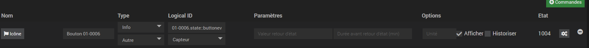

Voici le bouton avec Deconz, l’état remonté est numerique, ici 1004 :

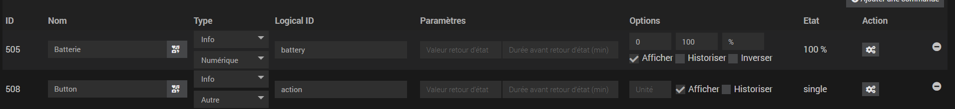

Mais avec Jeezigbee, l’état remonté est Single, Double, Triple, Quadruple, Hold ou Release :

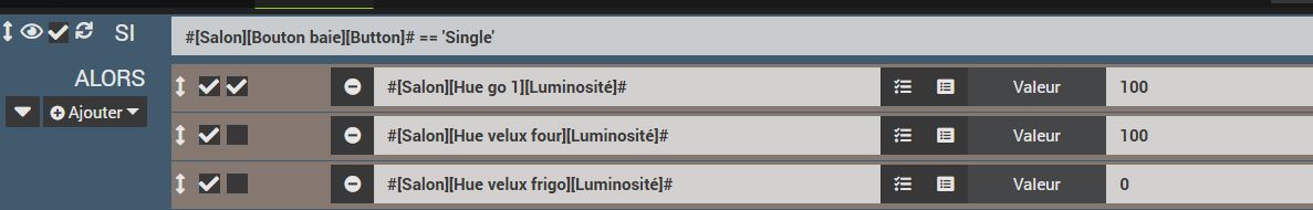

J’ai essayé d’utiliser le terme Single dans un scenario mais ça ne marche pas, j’ai aussi essayé avec contient et avec les «  » ‹  › etc.

Mais vous comparez single à Single, je trouve cela problématique.

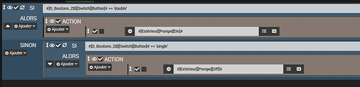

voilà un exemple d’utilisation avec ce type de bouton sous Jeezigbee.
Et, comme le dis @Tonio16, il y a une différence entre Single et single.
Merci Fifirept, c’était simplement le majuscule le problème. Antoine, j’ai regardé dans les logs mais il n’y avait rien du tout dans les scenarios, peut être parce que elle n’a jamais était déclenché. Merci encore messieurs, notre Luna avance bien.
