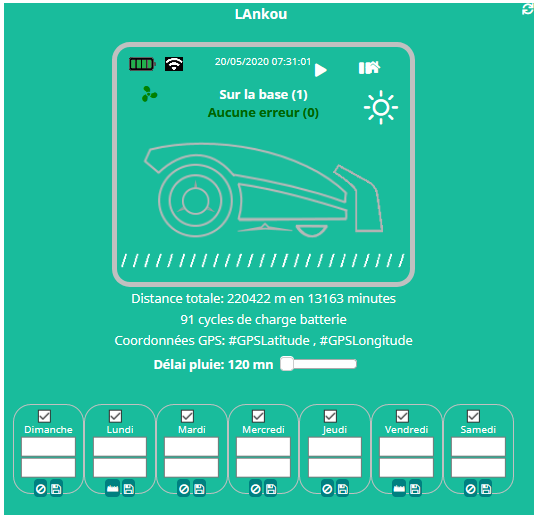

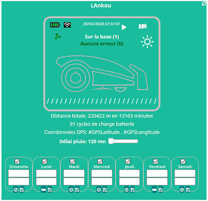

Très sympa ce nouveau widget avec la dernière mise à jour ![]()
Les valeurs du planning ne s’affichent pas correctement sur mon Jeedom v3, le texte est blanc sur blanc ![]()
Sinon ça a l’air d’aller pour l’instant, je ferrai un retour plus complet quand il se sera mis à bosser ![]()
Bizarre comme affichage… normalement j’avais prévu un fond pour le theme legacy.
En plus les icones ne sont pas alignés…
Qu’est ce que tu utilises comme thème?
Aucun thème, je suis sur une v3 basique, faudrait peut-être que je passe sur la v4 un jour mais je ne sais pas bien si c’est conseillé ou pas…
Ton développement tu l’as fait sur une v4 ?
Oui, je n’ai plus de V3 pour tester…
