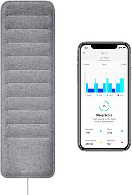

Je souhaite avoir un capteur de sommeil dans mon lit (je ne suis pas intéressé par un bracelet/montre, pas très agréable la nuit). Est-ce qu’il y en a un qui peut être connecté à Jeedom ?
j’ai un capteur et l’info remonte en faite les info concernant le la nuit sont un mélange de montre et capteur de lit apartire de qy-uel le note de la nuit est évaluer
par fois il faut rafraîchirmauelment le plug in sur la dash bord
cordialement
