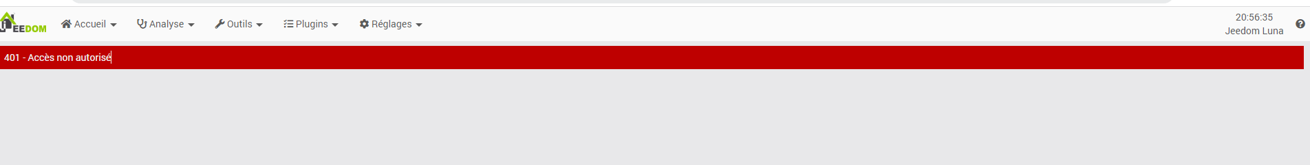

bonjour a tous, j’ai voulue testé sur mon jeedom luna le plugin wifilightv2 mes il se télécharge bien mes des que je veux cliqué dessue sa me dit (401 - Accès non autorisé) si une personne c’est pourquoi merci d’avance.

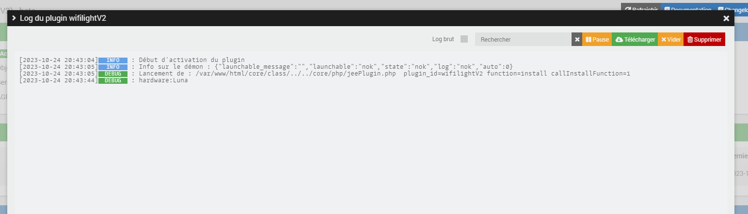

c’est les logs wifilightV2 lors du chargement de la page avec l’erreur 401
et pas wifilightV2_update
ok merci mes on corrige comment ce problème, car je peut pas allé plus loin avec.

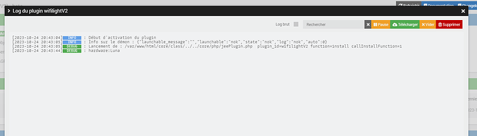

bonjour,
j’ai carrément désinstallé et re installé le plugin dans gestion des plugin, mes toujours pareil.

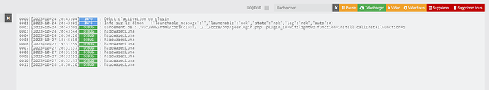

le logs j’ai pas de logs wifilightV2, j’ai juste le logs wifilightV2_cmd mes il reste vide et le logs wifilightV2_udapte ou ya presque rien.
et quand je vais sur le plugin déroulant objets connecte et wifilightV2
et la j’ai toujours 401-acces non autorisé en rouge.
merci.

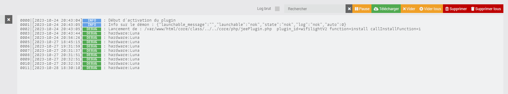

Sans les logs demandes je ne peux aider

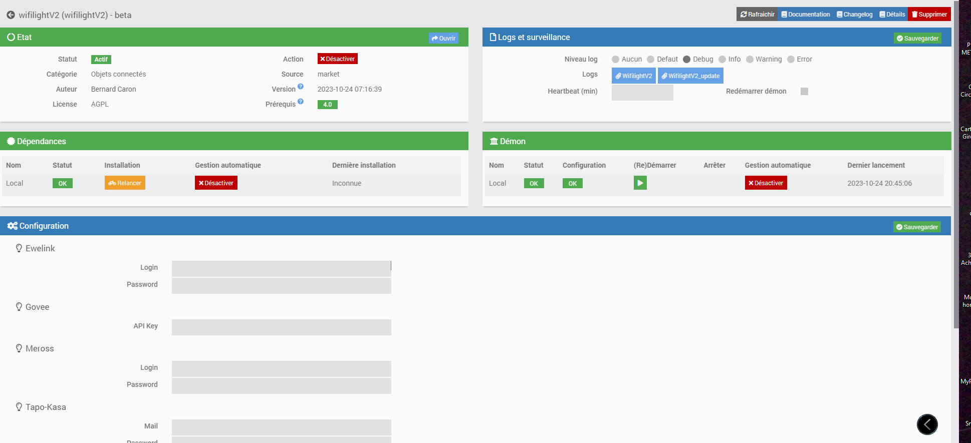

bonjour, pour les logs j’ai ça.

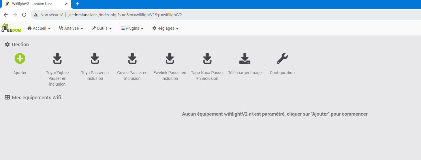

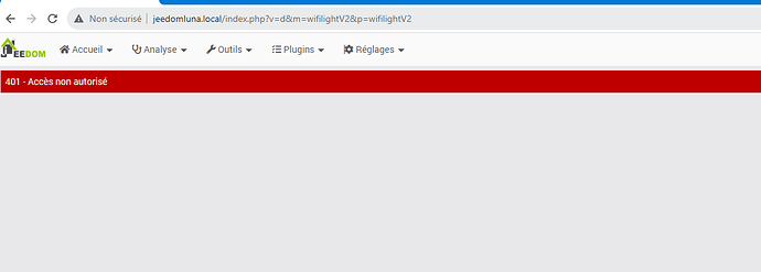

apres je comprend pas car wifilightv2 fonctionne ( j’ouvre plugins et wifilightv2 et la j’ai 401-accé non autorisé en rouge)
et la je rafraichie la page et oups tous s’affiche.
le problème et que a chaque fois que je vais sur le plugins je doit rafraichir la page.
merci.

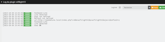

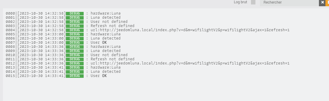

Refaire un test :
effacer les logs et aller sur la page du plugin c’est tout et me dire ce qu’il se passe (copie écran) + logs
Si KO il y a une solution mais pas avant une semaine. En attendant, recharger la page à la main.
J’essaye ce soir de compléter les logs pour voir les soucis
