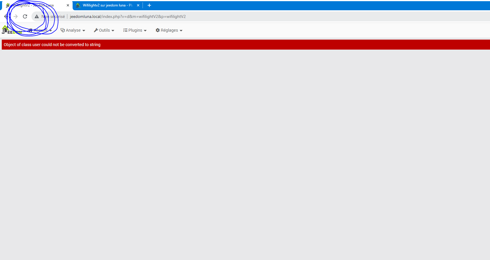

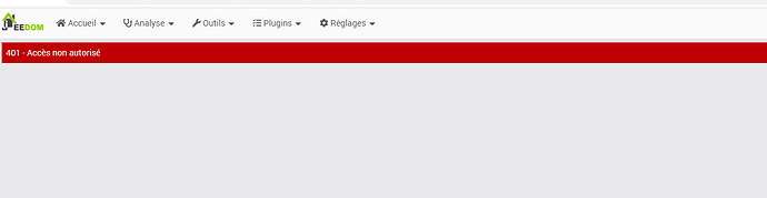

quand j’ouvre wifilightv2 voila ce que sa me met.
et quand je réactualise sa me met cela.
déjà pourquoi sa fonctionne avec l’un et pas l’autre ?
merci.

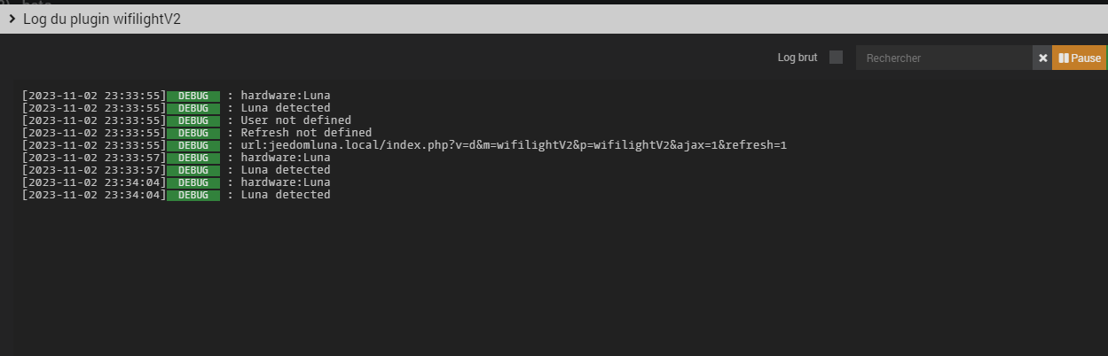

nouvelle beta et même test + logs
en cas de souci recharger la stable et faire réactualiser pour que la page s’affiche
bonsoir, je veux bien, mes la beta sa fait 10 foi que je l’Install et la normal aussi, rien ne change, les logs c’est les même a chaque foi,
tu me dit la nouvelle beta, mes elle et ou, car je désinstalle tous et je re installe les version proposé et rien ne change.

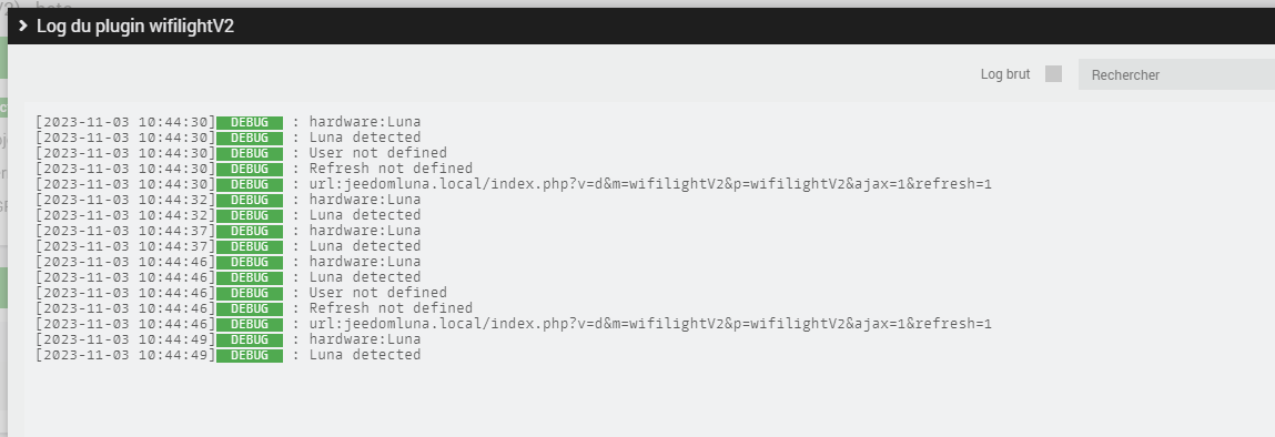

bonsoir,

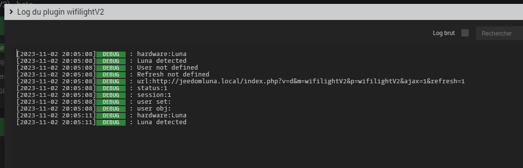

ya que en debug que je peut avoir un logs.
voila c’est tous ce que j’ai et rien fonctionne.
merci.

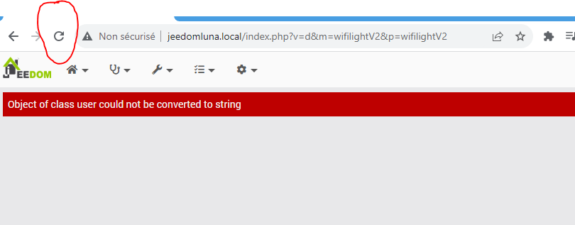

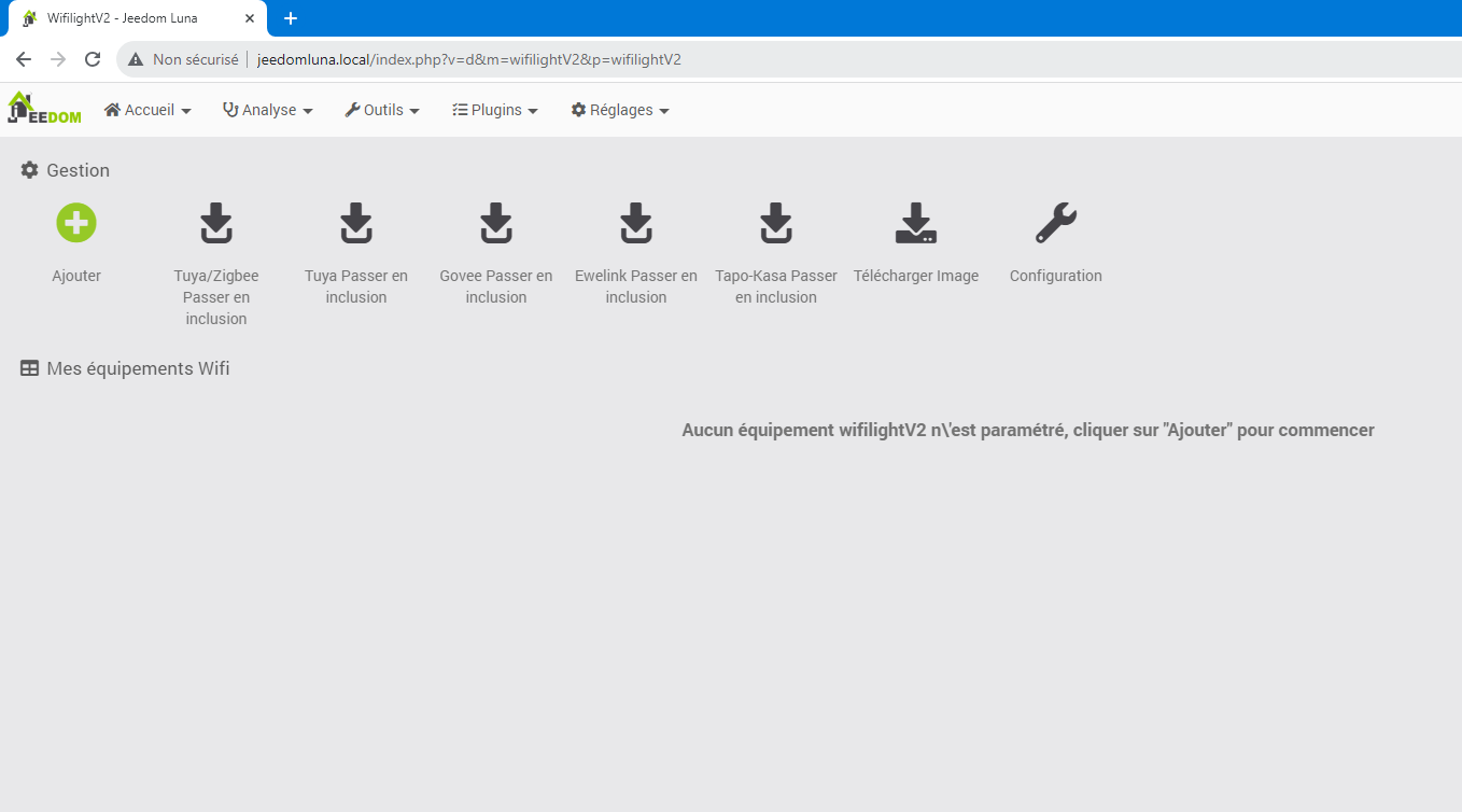

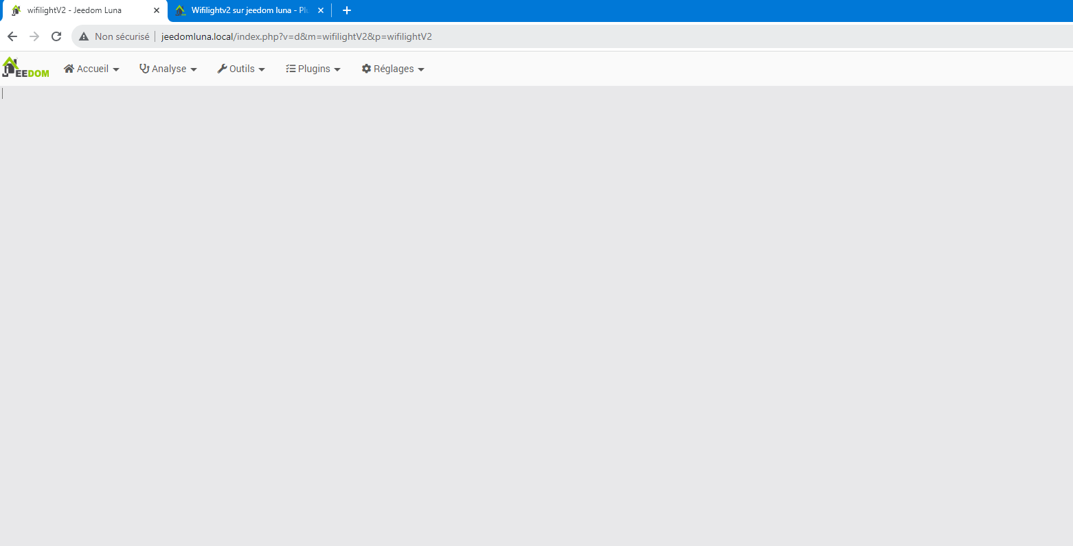

quand je vais dans plugins–objets connecté–wifiligthv2, voila ce qu’il se passe.
et si je réactualise la page avec ( entouré en bleu), voila se qu’il ce passe.

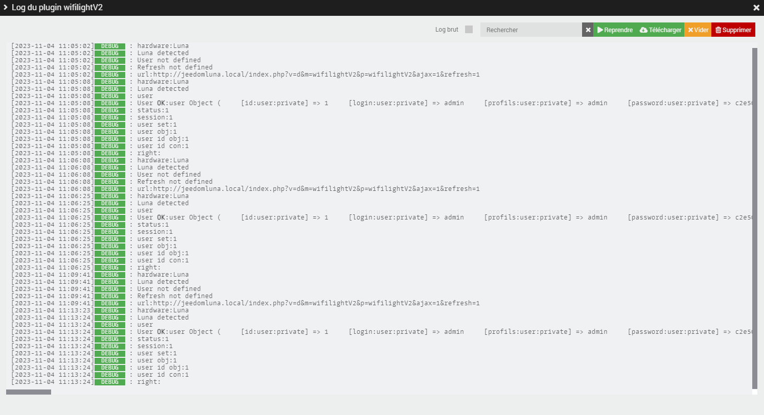

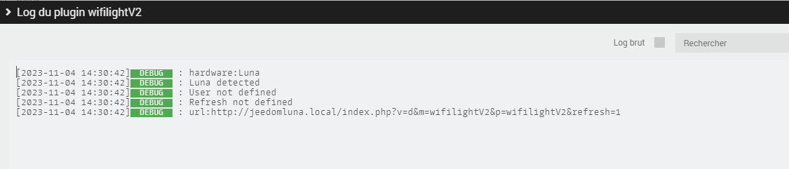

et voila le logs
Ce test ci dessus a été fait avec la dernière beta de ce matin avec seulement aller sur page plugin sans recharger la page ?
Quoi qu’il en soit ce log est incohérent avec 3 chargements de la page
Recharger beta
Effacer logs
Aller la page plugin via menu
C’est tout
Me donner les logs + copie écran à ce moment : c’est l’adresse internet qui m’intéresse.

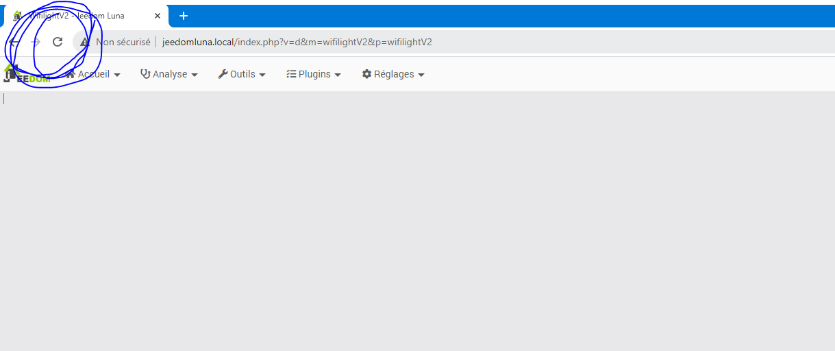

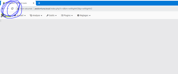

la j’ai tous qui apparait.
voila le logs.

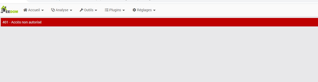

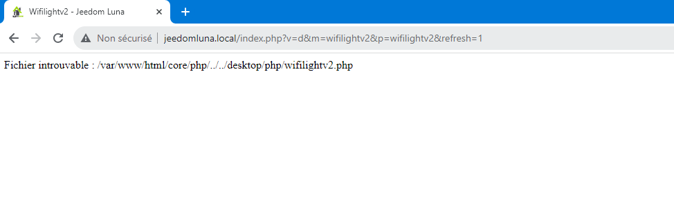

peux tu copier/coller l’adresse http:// … refresh=1 de ce log et mettre dans la barre d’adresse du navigateur ?
pour faire cela il faut sélectionner « télécharger » sauvegarder et ouvrir avec un éditeur quelconque
voila ce que sa fait.
