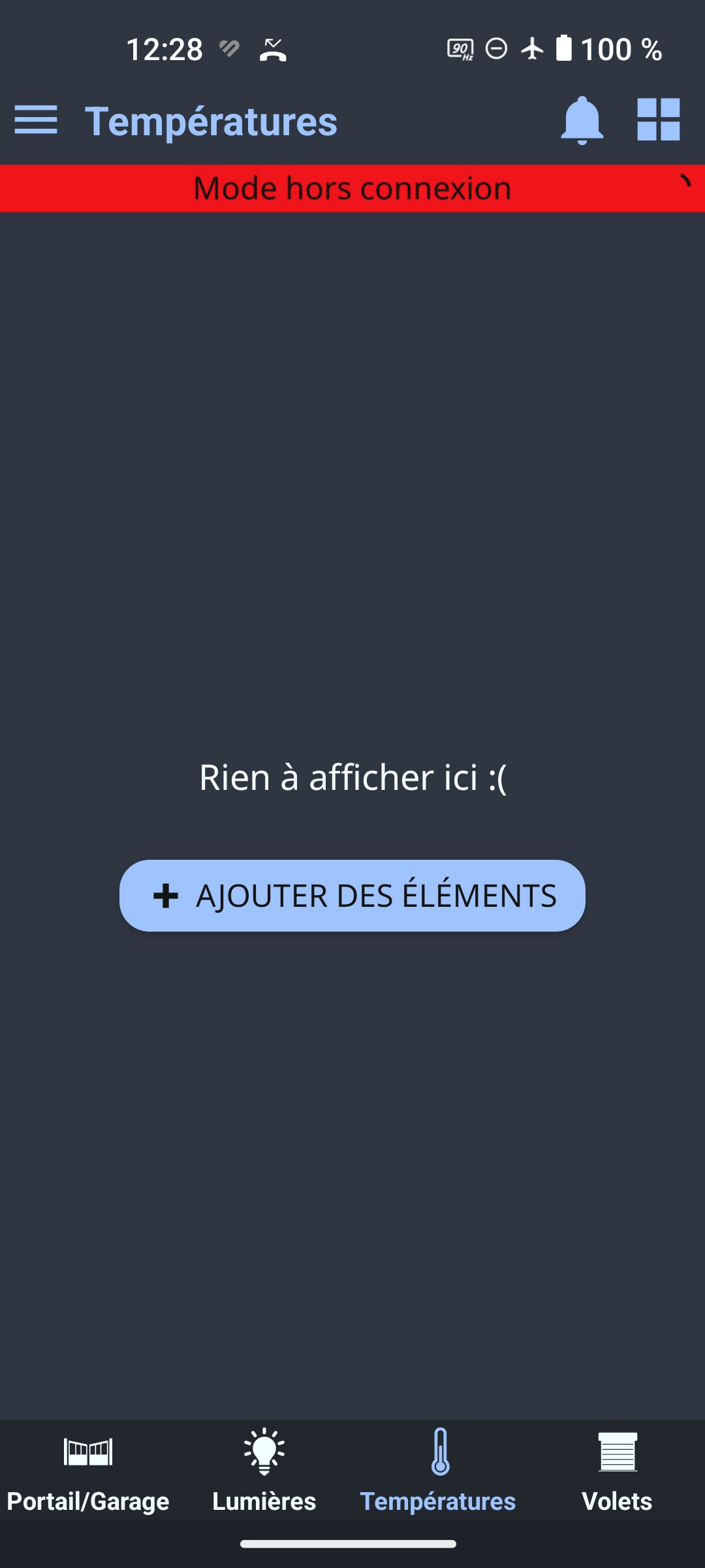

Widgets ne s'affichent pas dans smartphone

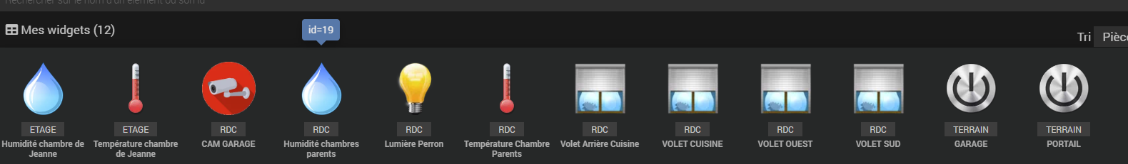

Je n’arrive plus à installer des widgets sur jeedom connect.
Uniquement certains que j’ai dû réinstaller à cause d’un souci avec Jeezigbee ( capteurs température et humidité, relais ).

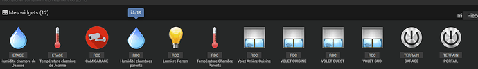

Ils sont bien visibles dans le plugin sur jeedom mais pas dans le smartphone.
Pourtant je sais faire la manip.
Je précise que les thermomètres fonctionnent ils apparaissent sur le dashboard avec des valeurs à jours et cohérentes.

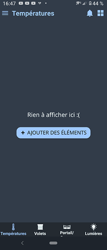

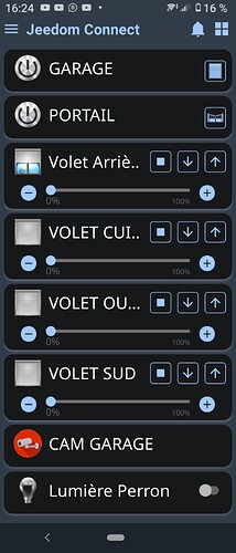

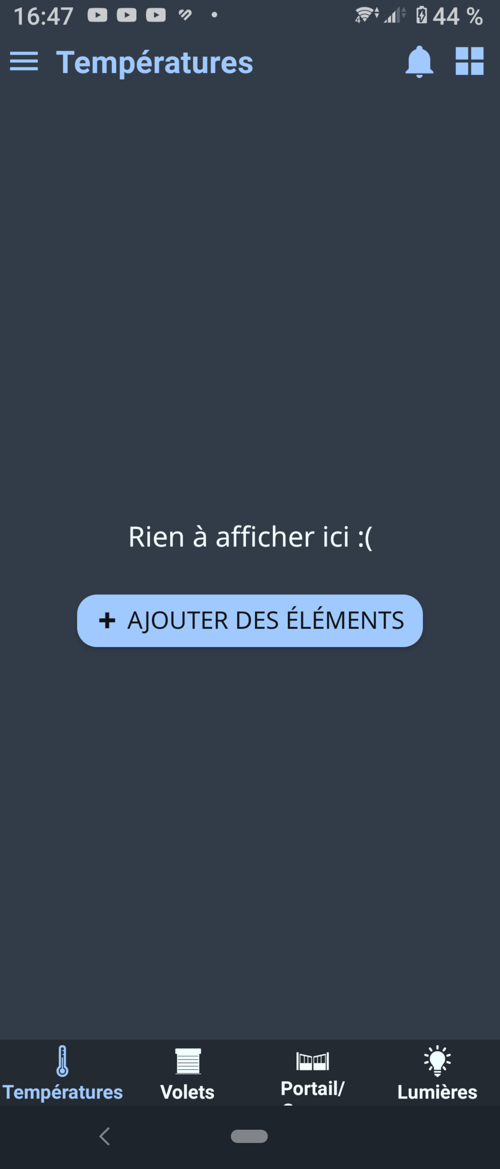

J’ai recrée des menus hauts et bas idem
Ici pas d’affichage

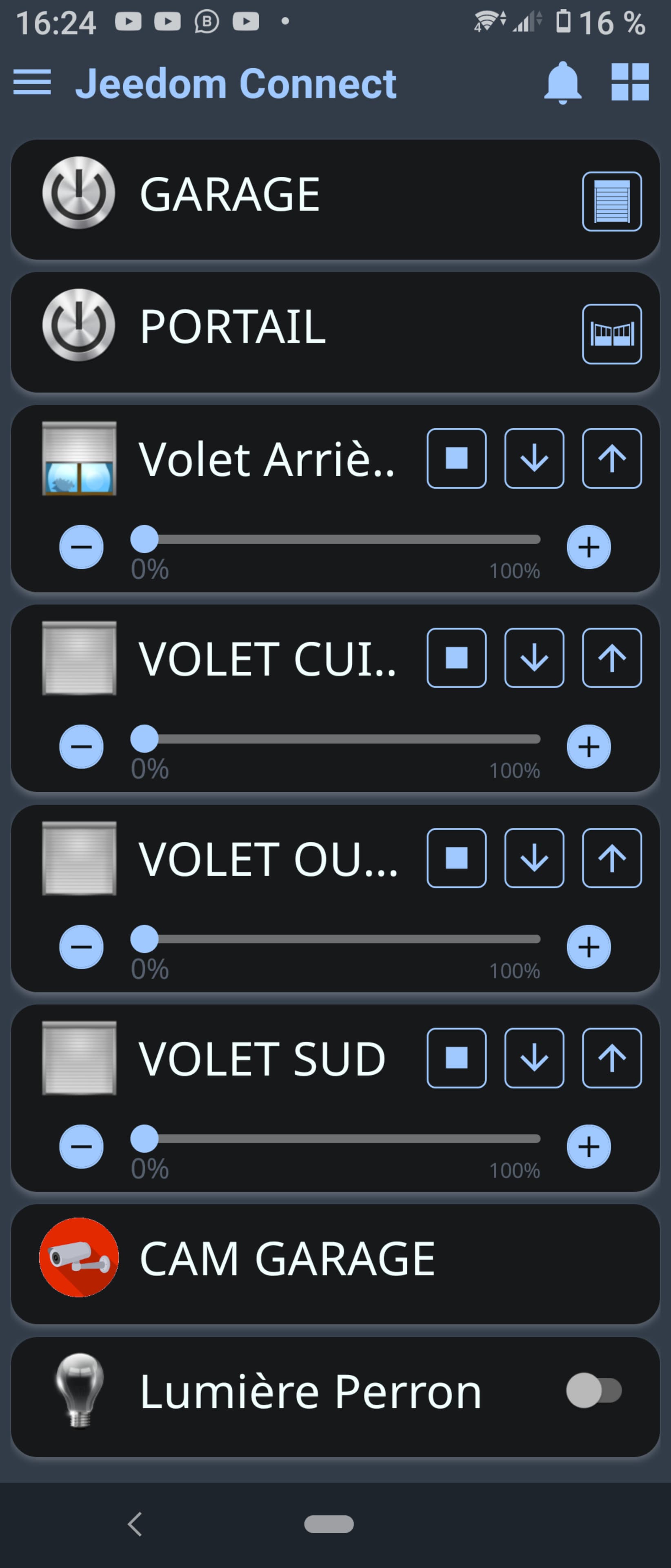

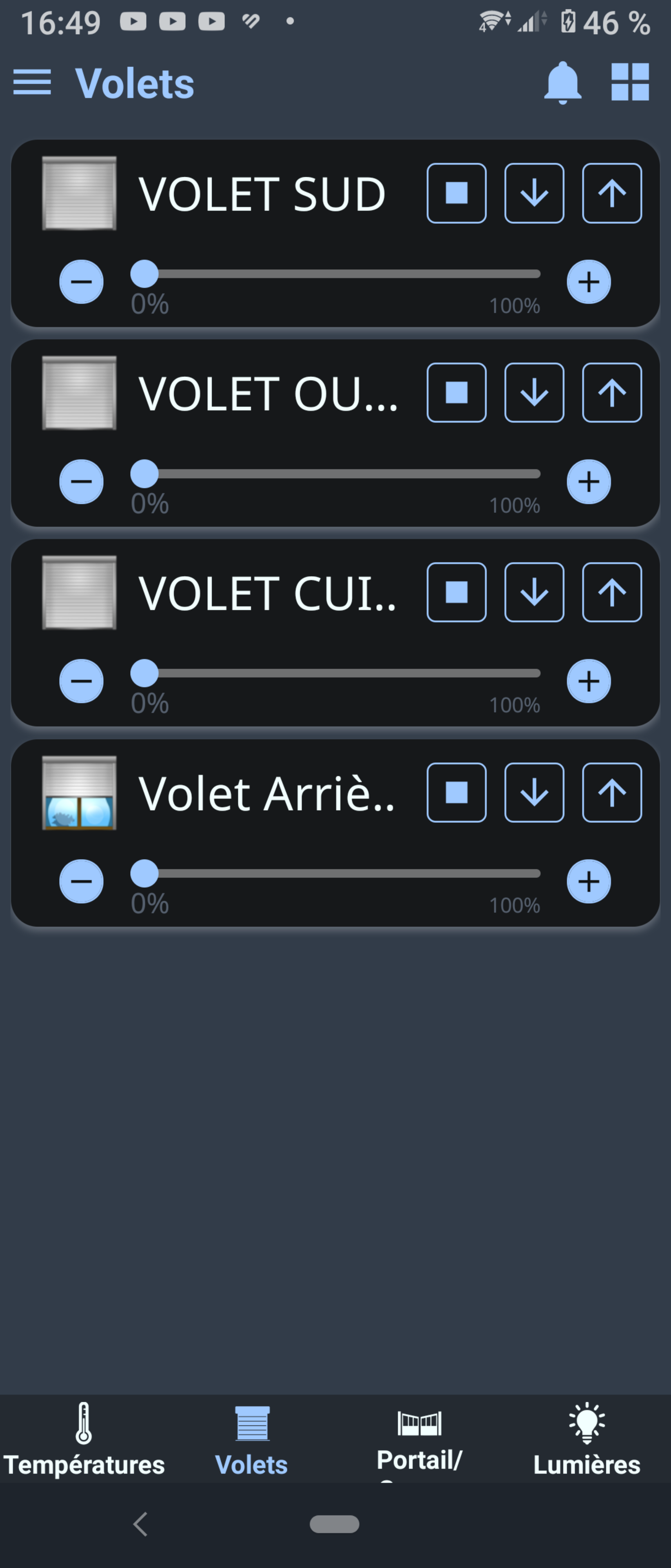

Ici cela fonctionne
Une idée… ?

On peut voir ce que ca donne sur la meme page mais en selectionnant le menj « temperature » ?

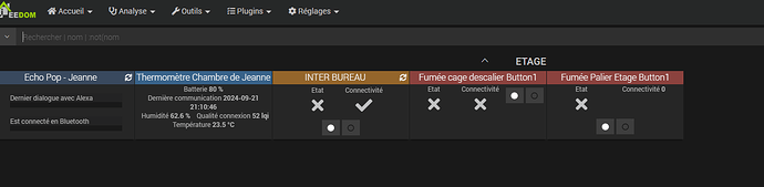

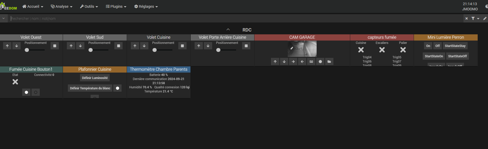

ici le dashboard Etage le thermomètre fonctionne donc reconnu

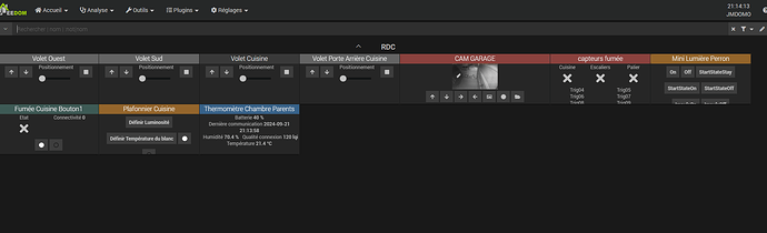

idem RDC
si tu avances ça, c’est que tu n’as pas vraiment compris le fonctionnement du plugin, contrairement à ce que tu dis plus tôt…
les widgets du dashboard jeedom n’ont rien à voir avec les widgets JC.
depuis l’app
menu > pref > gestion des données > recharger les données
puis
menu > pref > gestion des données > recharger la configuration
si je dis cela c’est parce qu’ils fonctionnent sur le dashboard et apparaissent évidemment sur le dashboard mais pas sur jeedomconnect… je ne suis pas une bille mais si je ne suis pas un cador.
Je sais faire la manip et tant mieux si cela te fait rigoler mais je n’arrive pas la faire avec les thermomètres…
dis avec beaucoup d’humour …
je l’ai fait mille fois… pas de changement

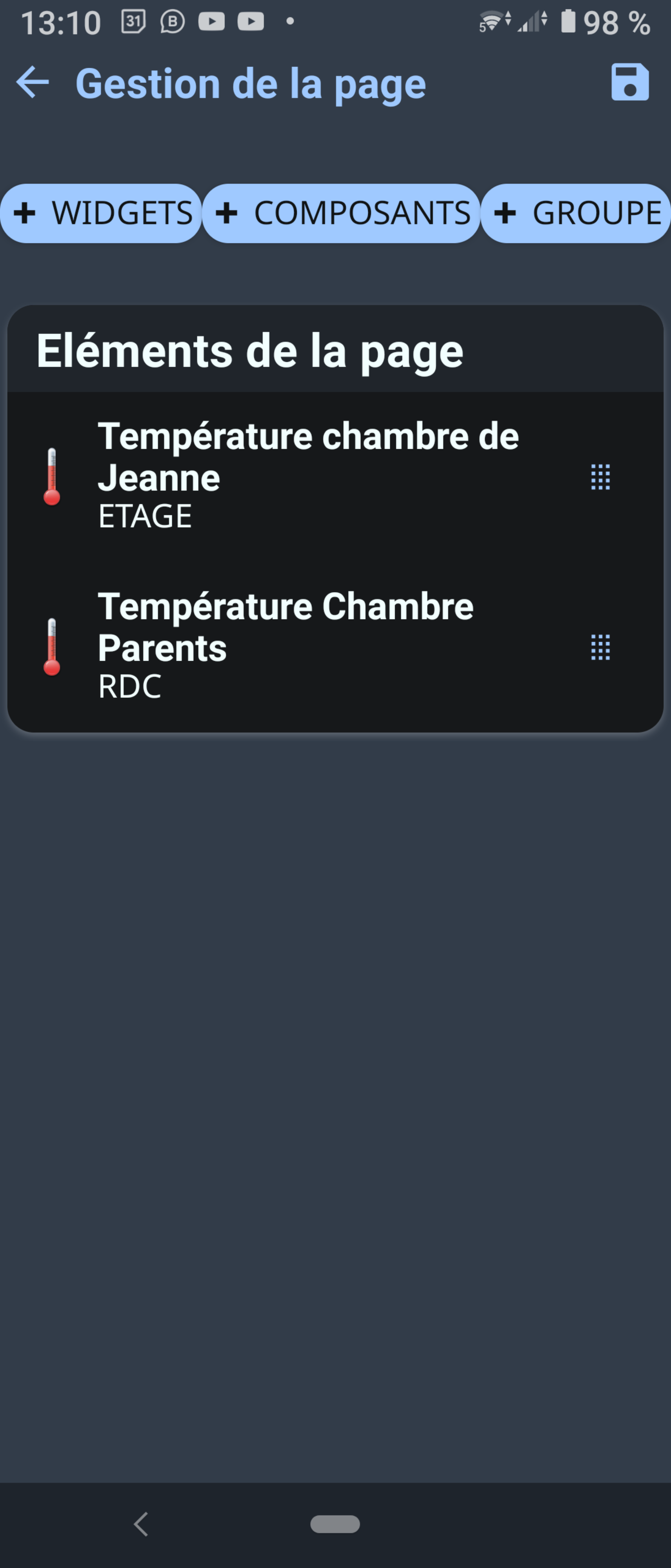

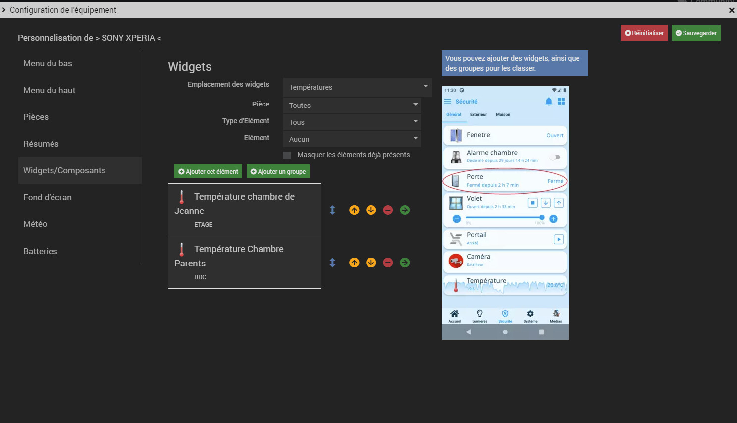

et donc puisque tu réinsistes, je réinsiste aussi :

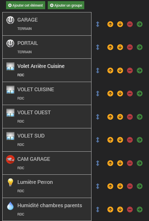

sur l’app, clic long sur le menu temperature > gerer le contenu
→ screenshot
si je fais la différence a priori… mais bon
sur l’app depuis le smartphone ?
oui « l’application » sur le mobile
sinon j’aurai parlé de « plugin » sur jeedom
Bonjour Voici ce que l’on a

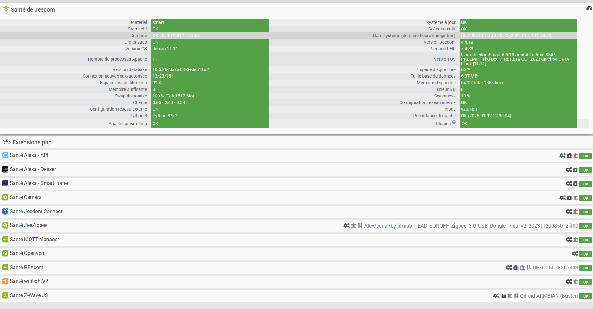

Je n’arrive toujours à visualiser mes températures et humidités sur jeedom connect… tous les widgets fonctionnent mais je n’arrive pas à remonter les capteurs ils sont via jeezigbee. Avant cela fonctionnait…
Question santé tout est vert. Je suis en debian 11.
Désolé j’avais mis une condition d’affichage par erreur … pb résolu… ( je suis passé 30 fois devant… )
