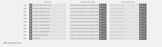

J’essaye de créer un widget qui me permettrait de voir mes VR monter et s’abaisser en fonction de la position du volet. J’ai un peu vadrouiller, essayer tant bien que mal de trouver des informations sur le sujet et voilà ce que j’ai fait :
J’ai récupérer des imgages pour les VR afin d’animer ma demande

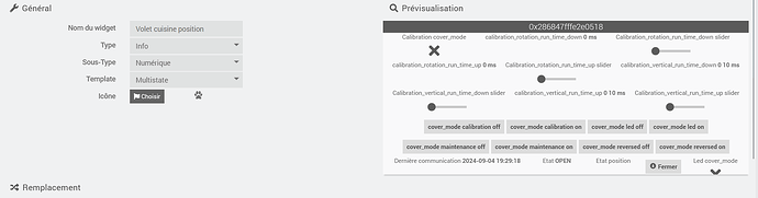

Par la suite j’ai coché la case état pour lier la commande avec le widget et voilà ce que cela m’a donné :
Pas vraiment ce à quoi je m’attendais. Savez-vous ce qu’il manque pour que cela fonctionne.

Il n’y a pas de majuscule à #value#.
Sur votre capture on voit que la commande Etat position est tronquée, la prévisualisation de l’outil widget n’affiche pas tout donc il faut agrandir votre tuile en hauteur sur le dashboard à l’aide du crayon en haut à droite.
Essayez cela pour commencer :
Punaise ça marche!! Il s’affiche depuis ces petits ajustements. C’est trop bien! Mille mercis. Mais franchement, je ne pensais pas que cette majuscule m’aurait mis en défaut à ce point.
