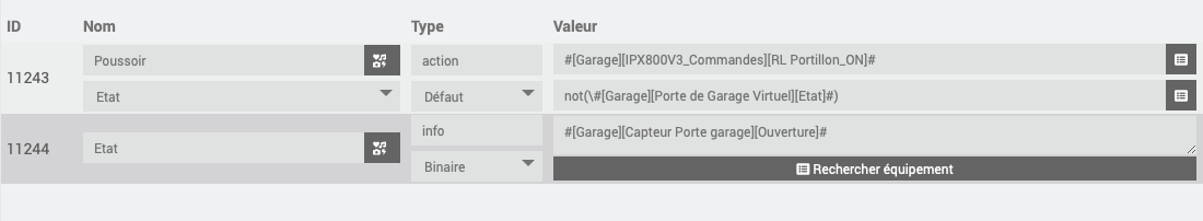

J’ai crée un virtuel afin de piloter ma porte de garage. MA porte de garage fonctionne avec un bouton poussoir. j’ai donc crée un virtuel de Type Toggle. Mais impossible de lui attribuer un widget… avez vous l’astuce ?

Action defaut c’est pas un toogle
Et ?? je met quoi ?

Dans état : la valeur soit être vide.
Dans on : enlever le \
dans la partie valeur.

Si je met la valeur état vide, comment je récupère l’état de mon capteur de porte ?
Dans ce cas ce n’est pas un toggle dans le sens de l’exemple de la documentation puisque que tu as un capteur de retour d’état.
Il faut de mémoire rien mettre dans Valeur de ta commande on. Et bien entendu dans Etat mettre ton capteur d’ouverture.

oui, je l’ai crée avec l’outil Widget du Core, mais meme en sélectionnant la commande, il ne m’affiche rien… alors que sur un virtuelle Classic de ce type, cela fonctionne :
Et j’obtiens bien cela :
Avec le widget qui s’ouvre et ce ferme en fonction de l’état de ma porte de garage.
Dans le cas du Toggle que j’essais de créer, vu que je n’ai qu’une action ON, je pense que le widget ne peux pas s’afficher…

Sur ta commande Action : bouton engrenages, puis onglet affichage.
Essaye de modifier le nom de ta commande toggle par autre chose que on/off, ouvert/fermé, etc…
Fait, et je n’ai toujours pas de widget…
Tu as quoi alors si tu n’as pas de widget ?
