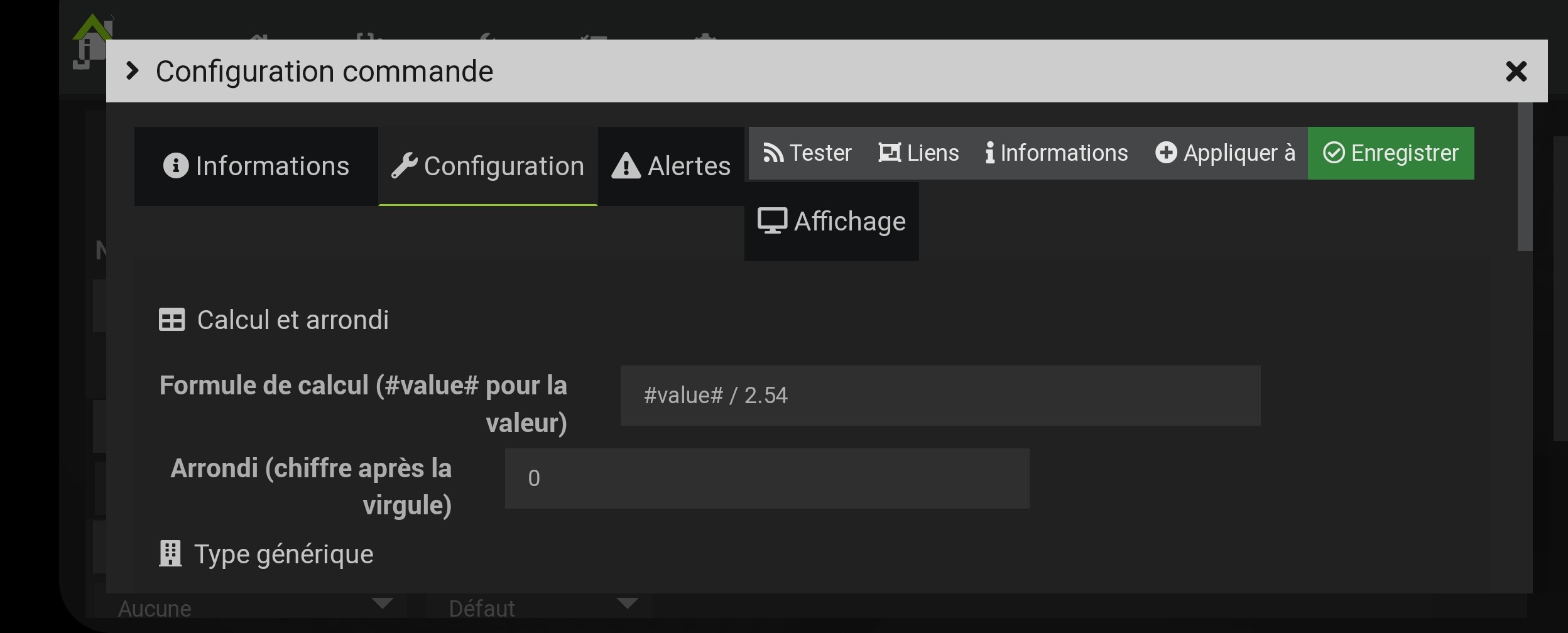

Mets ceci
Et ensuite mets dans la configuration de la commande
#value# / 2,54
Soit 254 divisé par 2,54 = 100

Le slider passe bien en 0-100 mais la commande semble ne pas changer. Si je demande 30% si bouge le volet et passe a 12%
12x 2,54 = ± 30
Physiquement votre volet est à 12% ou à 30%?
@Furaxworld proposait de mettre
#value# / 2,54
dans la commande d’action curseur à première vue, pas dans la commande etat
Oui c’est ce que j’avais fait aussi
Retour volet et slider a 44% mais en réel je suis quasiment fermé ( 15%)

Le calcul est bon car le slider et le retour volet est identique. Le seul soucis pour moi c’est la commande qui part au volet car on demande 40% et finalement elle envoie 40/254.
