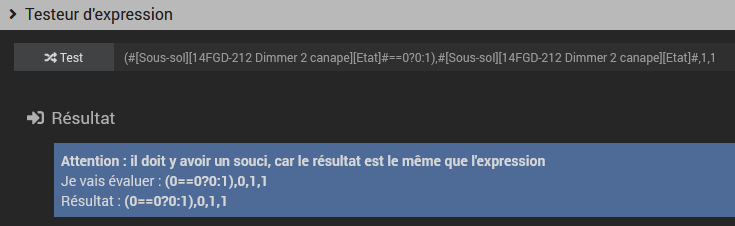

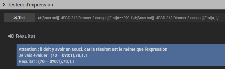

Peux tu me donner la valeur de cette commande virtuel info car cest le contenu de cette info qui gere l image et lz fait d allumer et d etzindre … je suis pas devant mon pc la mais demain je recheck le code pour ewpliciter le.fonctionnement
La partie intensité de la lumière donc le 2eme paramètre, oui. Après le reste j’ai mis à 1, je ne m’en sert pas car pas disponible (état température et accessible)
En effet de manière simple cela ne fonctionne pas … le temps de trouver peux tu créer une nouvelle commande info/binaire dans ce virtuelavec comme valeur ton expression ternaire … et ensuite dans la commande info/autre à la place de l’expression ternaire tu mets la valeur de la nouvelle commande… tu m’as suivi ??
