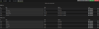

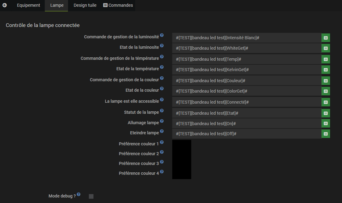

Peux tu montrer tous les ecrans de config de tes 2 equipements stp.
Tj peux aussi essayer de supprimer toutes les commandes et de cliquer sur sauvegarser 2 fois de suite pour qu elles soient recrees
Le test de supprimer les commandes et les recréer n’a rien changé.

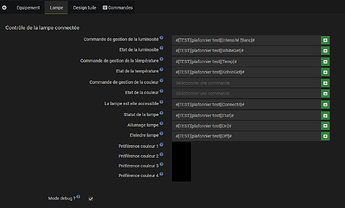

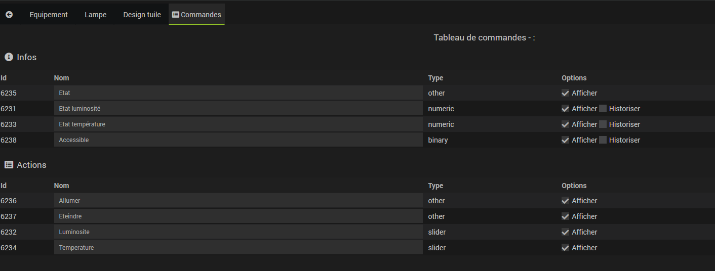

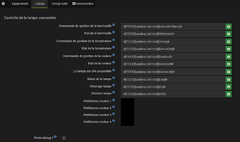

écrans de config de « test led » :
je passe l’onglet équipement qui n’est que le nommage et l’activation ainsi que l’onglet design tuile sur lequel je n’ai rien changé

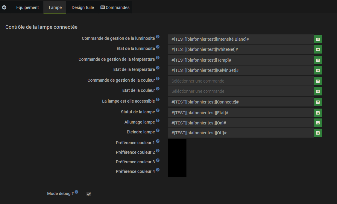

« test plafonnier » : pas de gestion de la couleur, c’est un simple plafonnier
vu que cet équipement ne gère pas la couleur, j’ai essayé de lui mettre des commandes fictives mais cela ne change rien.

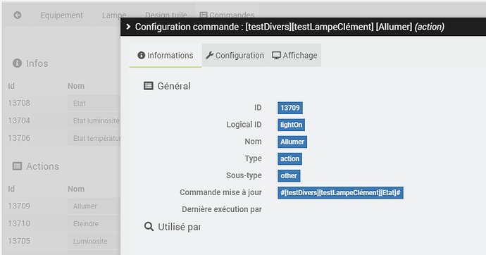

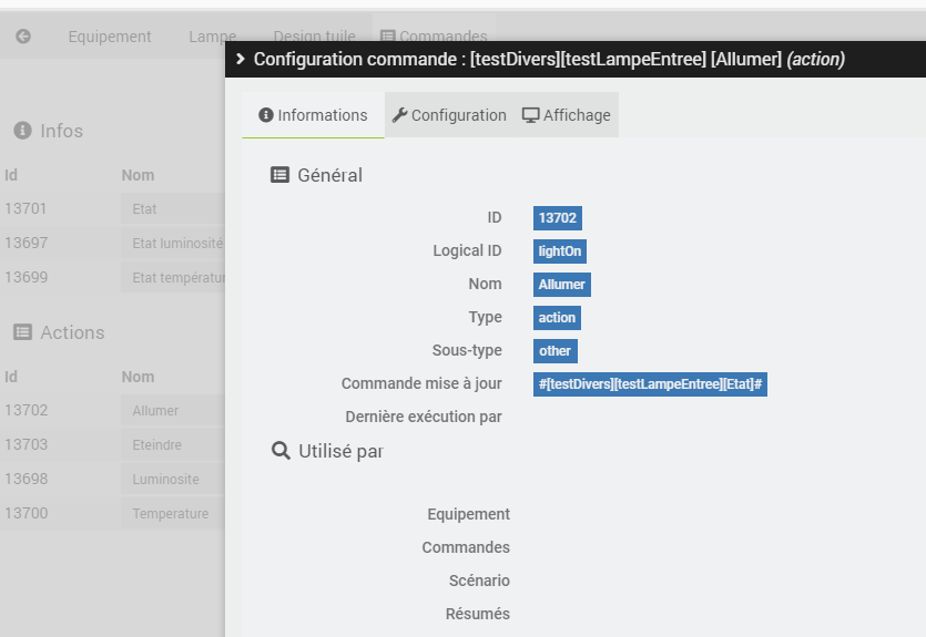

Peux tu faire une copie écran de la config de la conmmande allumer sur chacun des 2 équipements stp
Exemple : je viens de créer 2 équipements
Ils ont bien tous les 2 une commande action allumer différente ?
J’ai joué avec chacune d’elle et tout semble ok côté log et côté comportement
