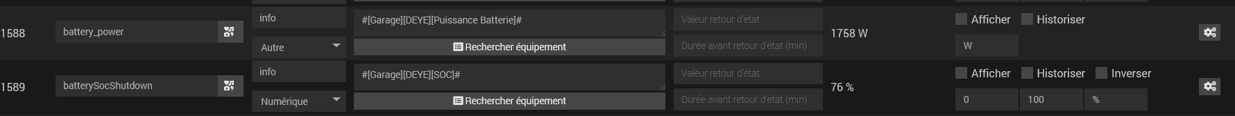

Question : je n’arrive pas à afficher le % de SOC de ma batterie je dois rater quelque chose ? Merci
SOC
Merci et bonne soirée
Je vais me pencher sur le passage en stable, mais avant il faut que je finisse la doc.
Le nom de la commande est battery_state et pas batterySocShutdown

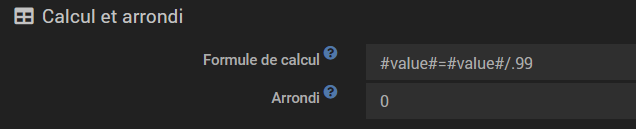

Bonjour et merci Phpvarious,
Comment puis je tricher afin que ma batterie puisse dans le widget afficher 100% sachant que celle-ci n’arrive plus qu’à 99.7 % en max ? Dû coup dans le widget batterie il me manque toujours une barre sur les trois.
SOC
Pour le moment c’est pas possible mais c’est bien prévu dans ma todo, mais je pense pas que je ferais cette modif sur la stable, mais sur la béta.
Au pire je te donne la modif a effectuer dans le code du widget :
en dessous de la ligne 557 ajoute simplement cette ligne puis enregistre :
        if (is_numeric('#batteryFullState#')) config#id#.battery.full_capacity = '#batteryFullState#'
il te suffira simplement ajouter le paramêtre optionnel batteryFullState avec comme valeur 99.7 par exemple.
Franchement vu le delta, plus simplement tu dois pouvoir paramétrer ton virtuel pour qu’il arrondisse à l’entier supérieur en réglant les décimales à 0.
Calcul sur valeur dans la propriété de la commande l, là où tu gères l’arrondi proposé par Aurel.
#value#/.997
@Phpvarious désolé mais c’est trop compliqué a faire à mon niveau. Merci quand même.
Tonio 16, j’ai essayé ta formule #value#/.997 elle ne fonctionne pas j’ai même essayé #value#=#value#/.997 pareil sans résultat. Pour info je n’ai pas de décimal, j’ai fait cela dans Configuration Commande dans le widget énergie ainsi que dans l’origine de la variable dans le plugin MyModbus.
Montre ce que tu fais exactement, comme cela ne fonctionne pas, tu dois faire une erreur.
PS: le calcul ce fait au changement de valeur.
Bonsoir Antoine,
L’idée est de mettre 100% quand la batterie ne que monter à 99%.
Dans le widget: Widget PV énergie j’ai mis:
Puis dans la roue cranté (configuration commande):
Merci pour ton aide.
