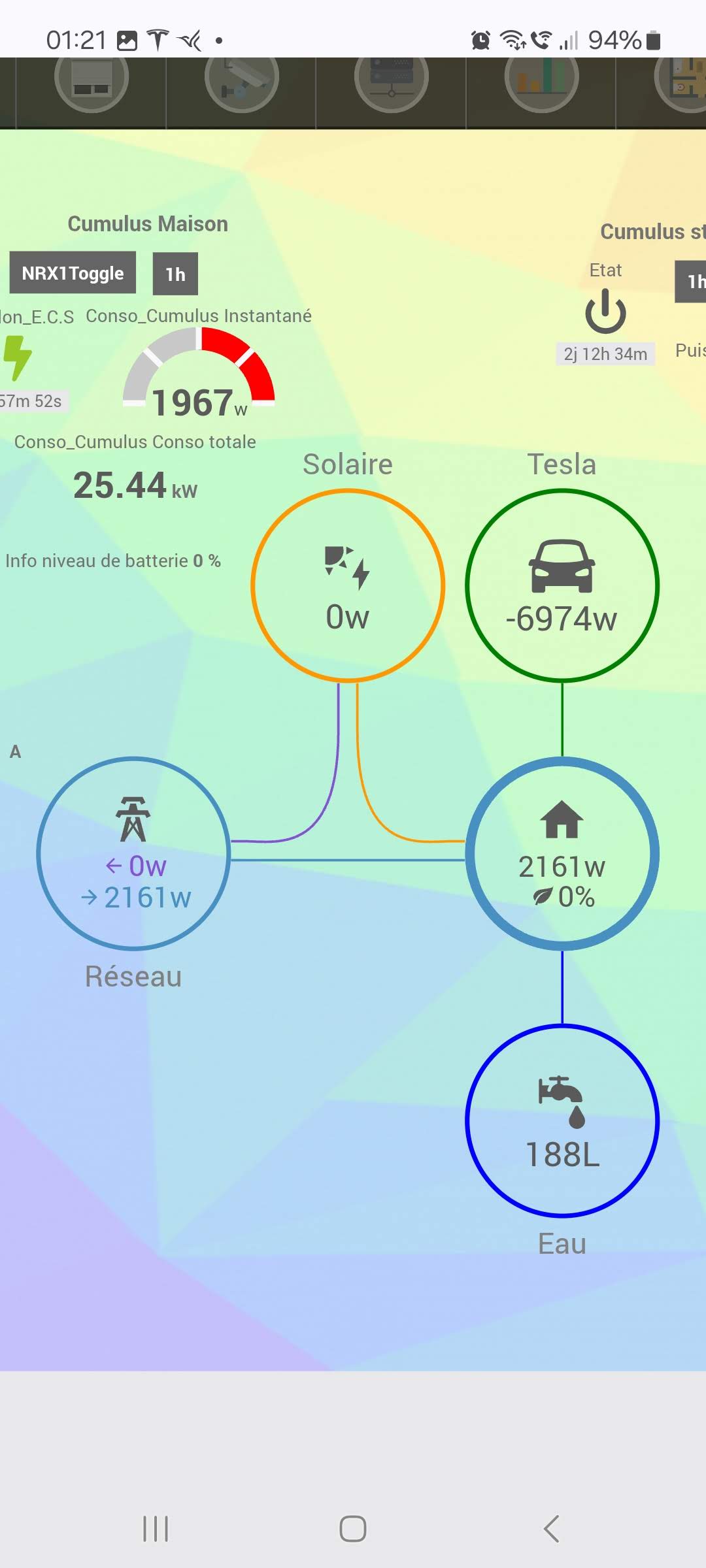

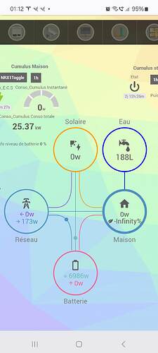

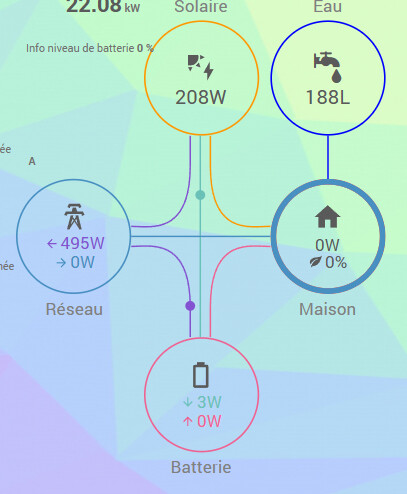

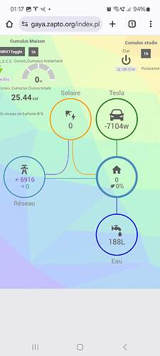

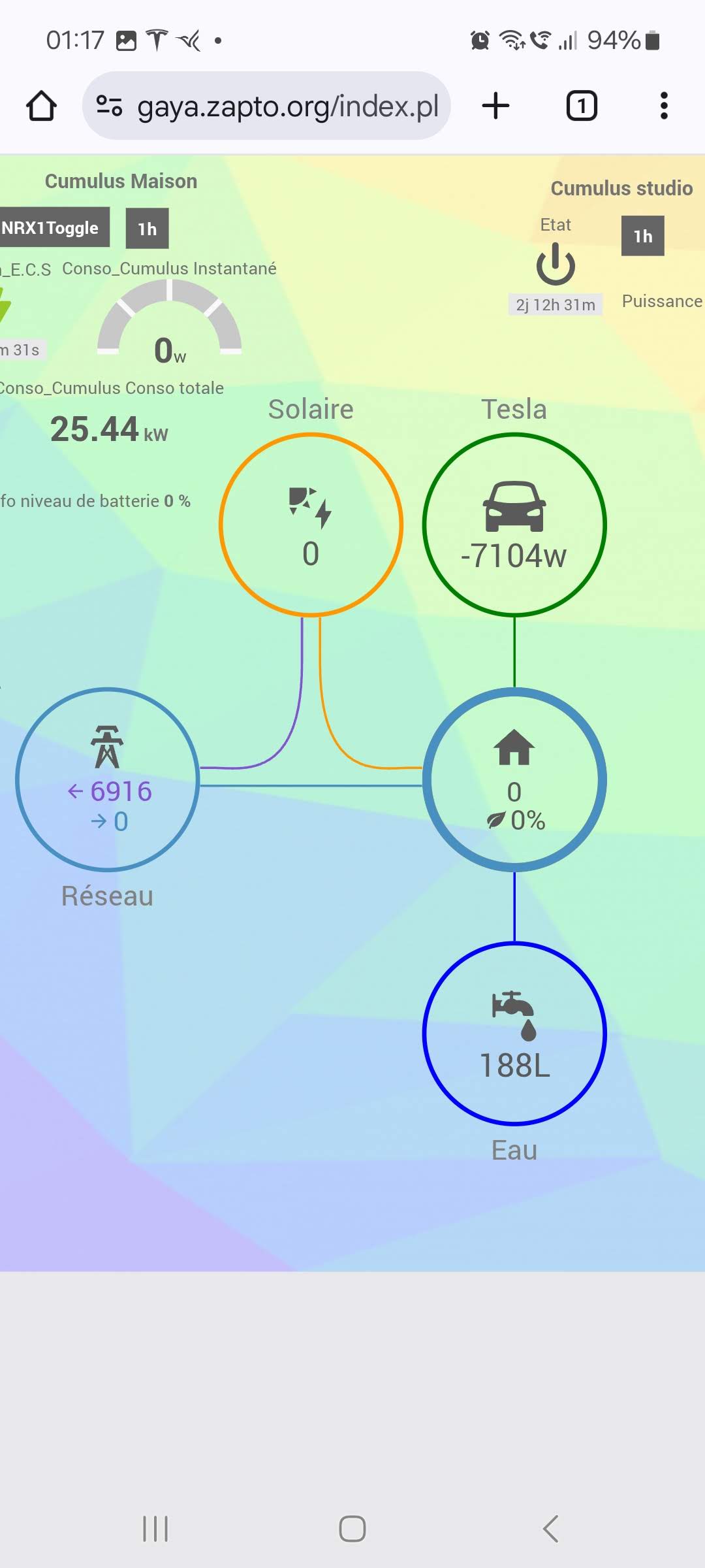

donc je sui s rentré et voici le résultat complet:
la maison ne consomme plus rien, le solaire fait du 208w et le reseau absorde du jus que je ne produit pas.
et je viens de me souvenir pourquoi je n’utilise pas le info du linky.
le Linky affiche un puissance en VA (voltsAmpere ), sur le shelly en watts…encore un moyen simple pour Enedis d’embrouiller le client, il y a toujours 200 point de différence.
j’ai essayé d’autre configuration. sans calcul Home + tesla, conf Gaz ou conf perso1
batterie/ et linky avec tirage de la tesla.
gaz, avec Shelly plus d’affichage maison:
gaz, avec 13250,

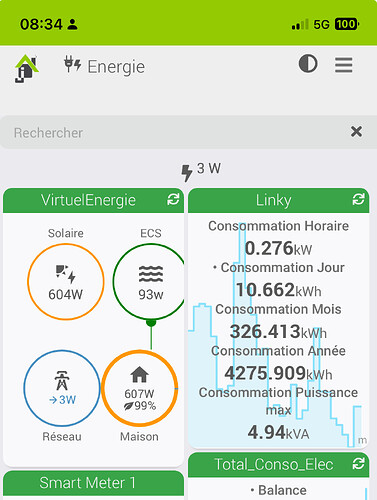

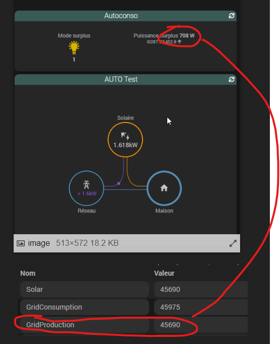

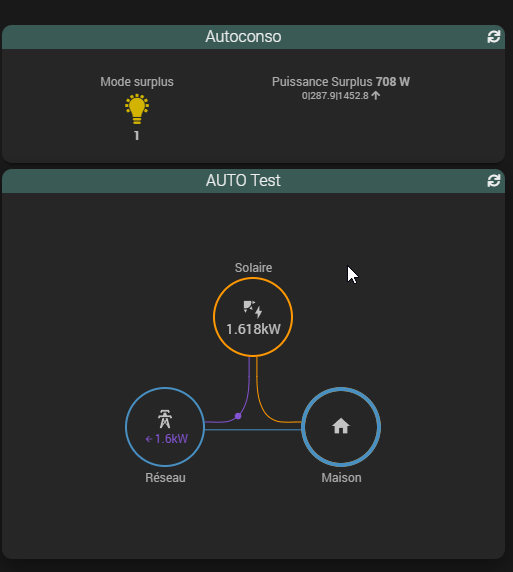

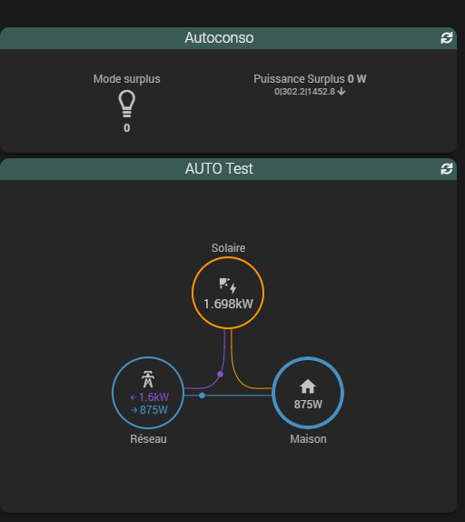

Tout d’abord, merci pour ce plugin widget que j’essaie de configurer non sans mal…

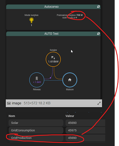

Je m’explique. J’utilise un module sur mon linky pour remonter les infos en MQTT, une pince d’un shelly sur le cable reliant le compteur à la maison et un autre shelly pour mesurer la production.
J’ai , aussi, crée un virtuel qui m’indique le surplus grace aux infos du module linky (tuto recuperé sur le forum en utilisant l’info STGE et en multipliant le courant par la tension pour obtenir la puissance)
Voila ce que j’obtiens
Je visualise la production qui part dans le reseau . On constate qu’il y a un surplus de 708w pour une production de 1618w donc logiquement environ 900w consommé par la maison que l’on ne visualise pas.
Je ne comprends pas pourquoi.
Merci pour votre aide
A+
PS : lorsque je ne suis pas en surplus

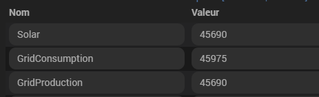

Le surplus c’est ce qui est renvoyé au réseau ?
Donc
GridProduction devrait être ta commande puissance surplus.
ou peut-être qu’il y a mieux a faire, mais j’ai du mal a comprendre tes commandes.
Donc celui-ci voit autant passer la conso maison que l’injection vers le réseau ? est-ce qu’il peut faire du négatif ?
RE
Merci, en effet cela fonctionne mieux.

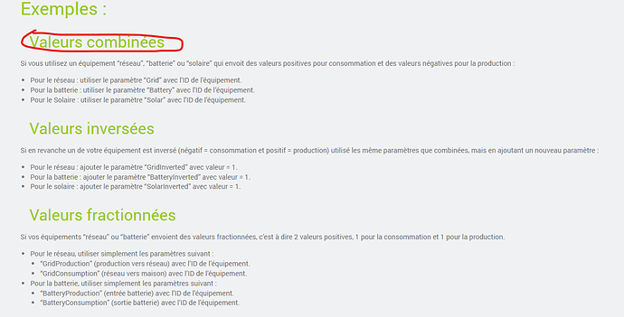

OUi, si consommation = + et si injection = -
Donc pas besoin de GridProduction, ni GridConsommation, je pense que tu peux simplement utiliser Grid :

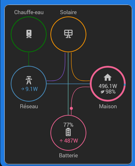

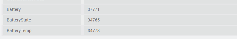

Je rencontre un soucis et je ne vois pas où j’ai commis l’erreur.
Je recherche donc un peu d’aide.
Je viens d’ajouter une batterie et j’aimerai l’afficher dans mon widget
J’ai ajouter les id suivante
Mais les valeurs ne s’affichent pas …
J’ai effacer le cache, redémarrer mon Jeedom…
Bref je ne vois pas quoi faire
Merci de votre aide
Edit: après quelque modif au niveau des id ça à l’air de fonctionner
Edit 2 : il y a peut être un soucis lors de l’alternance de l’affichage
le pourcentage de batterie passe à -538%
Encore merci pour ce super widget
Avec seulement la puissance de charge AC id 34771
Dès que j’ajoute batterie state id 34765
j’ai cela
Où est mon erreur?
Edit: Bon bah RAS tout fonctionne correctement
Après quelques heures et une suppression du cache tout est correct
Ceci dit je suis plus en production à cette heure mais en distribution de l’énergie. C’est le seul paramètre qui a changé… On verra demain
