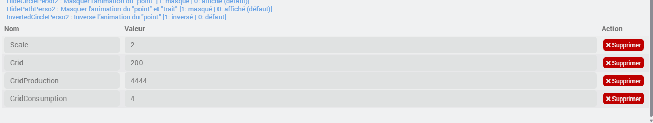

Il y a des choses que je ne comprends pas :
  • quelle différence y a t’il entre ?
Grid : ID de l'équipement réseau
GridProduction : ID de l'équipement réseau (vers réseau edf)
GridConsumption : ID de l'équipement réseau (depuis réseau edf)
J’ai un Shelly qui mesure le général avant Linky donc (injection/consommation), je le mets où ? Il faut différencier consommation (>0) et injection (<0) dans les ID ?
Je pensais que c’était l’instantanée (le premier) et les autres l’énergie (Wh) de la consommation et l’injection mais ça ne marche pas.
  • quelle différence y a t’il ?
Battery
BatteryProduction
BatteryConsumption

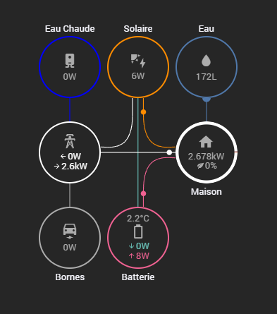

Autre question, j’ai un souci pour avoir des arrondis et affichage cohérent.
Pour 2.6kW tirés du réseau, j’ai 2.678kW sur la maison.
Sauf que j’ai réglé Dec et Round à 1, 0 etc et j’ai toujours ce souci.
En s’amusant un peu…
Je n’arrive pas a trouver le paramètre pour mettre à 1 décimale la conso de la maison :
Screenshot_1
Pourtant j’ai déjà tous les xxxDec de la doc à 1 :
GridConsumptionDec
GridReturnDec
SolarDec
GasDec (Chauffe eau pour moi)
J’ai même tenté un HomeDec :slight_smile:
Si quelqu’un peut m’aiguiller svp ?

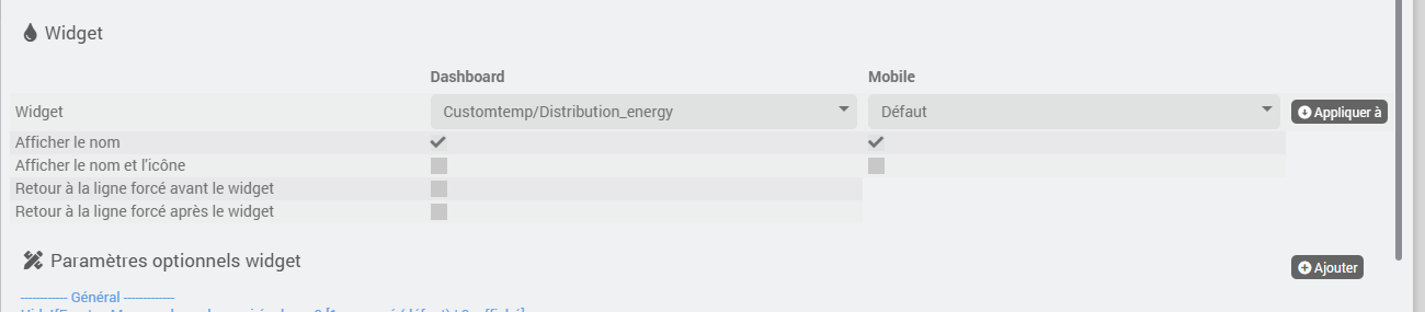

Bonjour j’ai un petit soucis avec le widget j’ai suivi la procédure pour l’installer mais j’arrive à changer les couleur, la taille… mais il n’y a que cela qui s’affiche, j’ai dut louper quelque chose.
Merci de votre aide.
Je n’arrive à voir que cela :
https://phpvarious.github.io/documentation/widget/fr_FR/widget_scenario/distribution_energie/
Tu es sur de tes Id ?
Tu as lu la doc, surtout la fin qui explique le fonctionnement d’une valeur combinée/fractionnée ou inversée.
Oui mais j’avais pas compris que la variable c’était les id dsl maintenant ça marche
