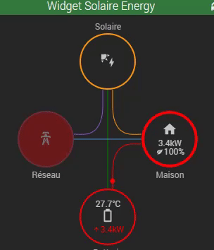

Il semblerait qu’il y ai quelques soucis avec la fonction scale du widget :
Avec un facteur 1 tout semble ok :
Mais avec un facteur inférieur, je rencontre un problème de centrage, ici par exemple avec un facteur de 0.5 :
A moins qu’il y ai un paramètre à ajuster quelque part ?

En faite le scale n’est pas très bien géré en css, il faudrait agrandir la tuile pour que le widget ne soit pas tronqué.
Sinon pour contourner, tu peux ajouter un css dans ta personnalisation :
.widget7156 {
  margin-top: 100px !important;
Remplace 7156 par l’id de ta commande qui contient le widget, et ajuste les 100px pour ton cas.

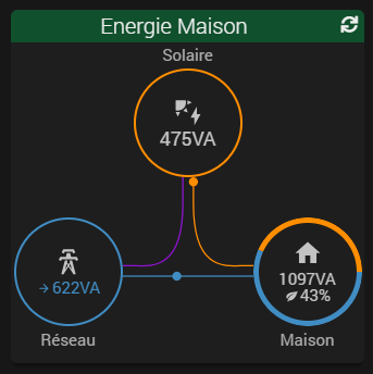

bonjour, pouvez vous me dire si c’est normal le clignotement en rouge pour EDF
cela clignote tout le temps,
je pense que c’est lie a cela mais la valeur est bien a 1 et su rle widget onduleur c’est bon
merci
2024-11-15_21h16_07
ta commande 17296 est a 1, le widget considère donc que tu es en coupure secteur.

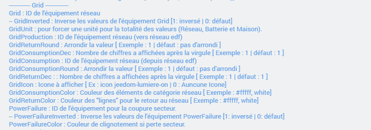

mais dans ce cas, je peux faire comment, il y a un commande pour inverser cette valeur type gridInverte
dans ton widget onduleur, l’info est la meme et le visuel est bon
merci
Ah oui très bonne remarque, j’ai pas pris le même état :rofl:
Je vais voir pour ajouter un PowerFailureInverted sur le widget distribution energie
super, merci beaucoup
C’est fait :wink:
merci je vais alle récupérer le code et te faire un retour rapide
c’est parfait cela fonctionne

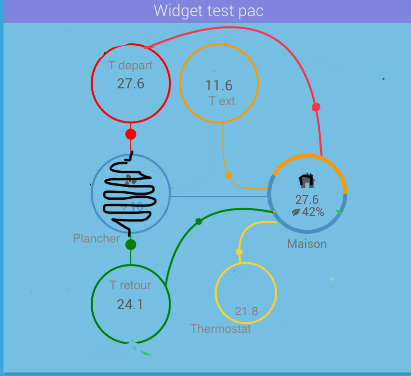

Hors sujet! es ce possible d adapter ce visuel pour une pompe a chaleur
